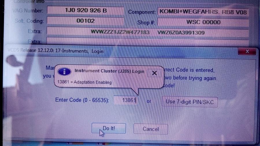

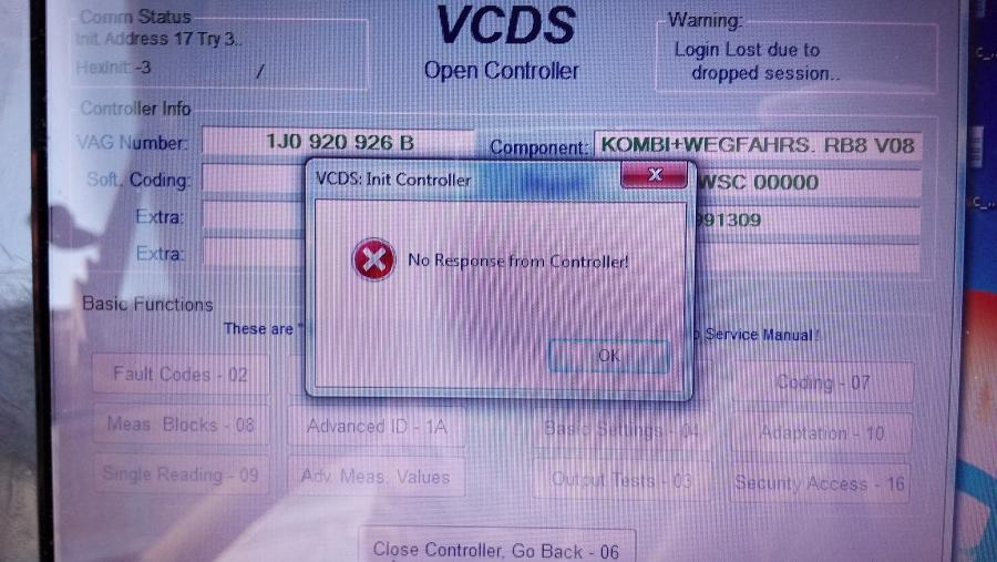

Stie cineva de ce cand intru pe loghin 11 si bag 13861 pt adaptari se blocheaza zice loghin lost due to drop sesion si iese de pe instruments? Am schimbat ceasurile de bord de la immo2 la immo3 rb8 in rest ele functioneaza cum trebuie fara erori
Pentru ca ala nu este un cod de LOGIN.

Se blocheaza si iese de pe controler cu codul 11463 si 13861iar cu codul 01283 zice ca e codul incorect la vechile ceasuri mergea cu codul 13861

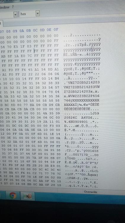

Florin, stii care e adresa(adresele) pentru modificarea afisarii nivelului de combustibil in functie de capacitatea rezervorului? La golf arata full la 55l. La Passat arata full la 65l(parca). Eu avand dump de golf, singurul inconvenient este ca imi arata rezervorul plin la 55 l. Trebuie modifcata o adresa ceva sa stie ceasurile ca masina are rezervorul mai mare.
Modificat de ursachicatalin
In partea din dreapta asa trebuie sa arate heroglifele alea?
