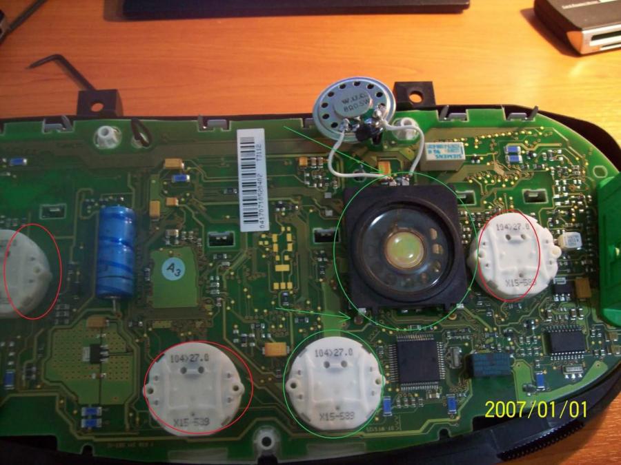

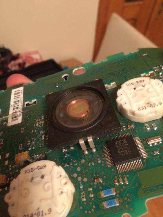

Asa este, si este de la un bosch. Tot caut si nu gasesc unu
tme.eu si gasesti identic cu al tau. Si nou nout.
Marius m am uitat și nici unul nu este pătrat ca al tău și am ceasuri și de passat și de golf și de audi ...
Nu este nimic, fiecare mai are de invatat cate ceva. Atasez o poza ca sa vezi cum arata buzzerul pe placa
maryus2y, ti-am zis in PM ca am eu ;) trebuie doar sa vii dupa el.

Da eu nu am așa pe nici o placa...Dacă crezi ca poți sa scoți difuzorul și sa îl pui în al tău Îți trimit.
Dacă ai trimite prin posta
Gata. Treaba este ca si rezolvata. Multumesc pentru interes.

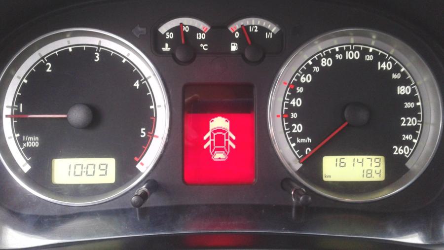

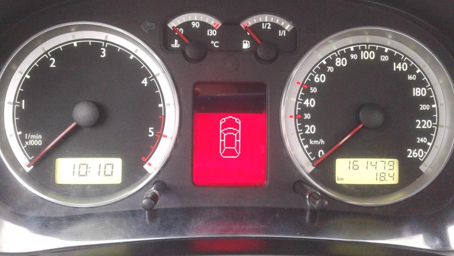

Stie cineva daca trebuie modificat ceva, si unde, pentru a aprinde martorul de capota deschisa ? Cand am facut swap-ul la climatronic, am verificat si modulul confort si am fir de la pin 5 din mufa de 15 pini care duce la pin 22 de la mufa verde a ceasurilor. Nu aveam led pe placa si l-am pus eu, numai ca nu-l aprinde cand deschid capota. L-am pus in ambele pozitii ca am zis ca poate n-am nimerit polaritatea din prima, si tot nu-l aprinde. Tre' sa modific vreo adresa in EEPROM ? Switch-ul functioneaza pentru ca declanseaza alarma daca deschid capota de la interior cu alarma pusa. Multumesc anticipat !
Laurentiu_LWR
Despre ce martor vorbesti?
Eu la minidot nu am vazut sa se aprinda nimic cand deschideam capota...
Abia la trecerea la maxidot a inceput sa vada ca deschid capota...20160219_101048.thumb.jpg.33c3e038b8ae4f20160219_100907.thumb.jpg.bcc443ac22613e
Pe foliile de la minidot immo3, langa martorul de usi deschise esti si martorul cu capota deschisa. Este desenata o masina cu capota deschisa :) pe placa nu era led, probabil multi nu au ledul pus, dar se poate pune si functia exista si ar trebui sa se poata activa cumva din moment ce am fir de la modulul confort la ceasuri, pus din fabrica, nu de mine. Eu doar am pus led-ul dar nu vrea sa se aprinda :) cred ca mai trebuie modificat ceva pe undeva, banuiesc ca in eeprom.
Daca nu ai led , nu ai nici rezistenta. Trebuie sa pui si rezistenta. Te orientezi fata de ceilalti martori sa vezi ce valoare are.
Am inteles. La asta nu m-am gandit. O sa ma uit dupa pozitia ei. Merci !
Am pus si rezistenta si tot nu se-aprinde. Nu stiu ce sa-i mai fac :)
nu am facut modificarea, ca nu am avut solicitarea asta - trebuie cautata adresa responsabila in eeprom.
