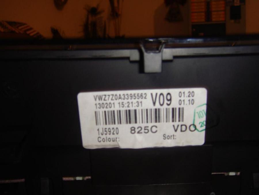

Masina este G4 1.6 16V BCB din 2003, ceasurile sunt VDO V20 IMMO3, PN 1J5 920 826 A.
Imi poate spune cineva daca aceste ceasuri sunt immo2 sau immo3?
Hmm.. omul a spus ca a fost pe o bora 03- 04 acum i-am spus sa se uite in care parte este imobilizatorul. Ms
825 C din terminatia part number-ului indica immo2. E posibil sa nu fie carcasa originala si sa fie immo3. Trebuie puse pe masina si citite si atunci afli exact.
