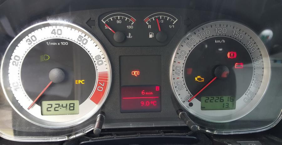

cine ma poate ajuta cu un dump imo 3 de golf pentru ceasurile din imagine
Eu n-am intalnit pe immo3 softul pe care il vrei tu. Sunt 80% sigur ca nu exista.
Modificat de MRC
Alea sunt ceasuri de Skoda - dar ce nu iti merge la Golf 4 cu softul lor ? Trebuie sa mearga.... Daca ai doar foliile si vrei sa le pui pe ceas de G4....mai greu
Placa e de Golf si da! cadranele sunt de Skoda dar ceasurile sunt puse pe o Octavia vrs care a avut serigrafia in mile iar la ora 12 avea 130km/h,
am gasit folile din imagine si singura problema este ca in loc de 130 la ora 12  au 120
Am dump-ul de la ceasurile de vrs cele in km si daca nu exsista dump pentru golf cu 120 la ora 12 as modifica dumpul actual de pe placa de golf incat sa imi indice corec,
numai ca nu stiu unde se afla partea cu speedo in dump.
Si mai este o problema legata de martori - Skoda nu are martor de tempomat.....ci de lumini pozitie...
Daca ambele ceasuri sunt VDO, te pot ajuta eu cu modificarea adreselor pt kilometraj.
