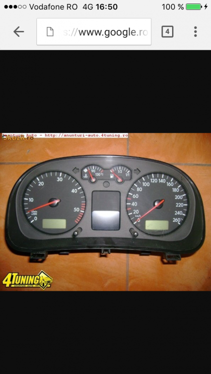

Salut. Stie cineva pasii pentru reglarea acelor de bord la golf 4?
Buna seara, nu prea stiu unde sa postez si cred ca aici e cel mai bine,
Problema mea este urmatoarea am un golf 4 din 2000 nu am avut BC, dar intre timp mi-am montat un minidot immo2, iar acum am o pereche de ceasuri maxidot immo3 pe care le-am montat si se aprinde martorul ABS am uitat sa precizez ca golf-ul meu este 1.6 16v iar maxidotul este de passat diesel. am incercat sa pun un dump de golf 1j0920826cx dar nu merge nu prea stiu ce sa caut ce dump sa pun? ar putea sa ma ajute cineva? multumesc anticipat
Ma poate ajuta in coleg cu un eeprom de ceasuri imo3 maxidot cu 130 km/h la ora "12"?Am ceasuri maxidot cu 220km/h si folie cu 260km/h ! Asa dar cu maxidot!
