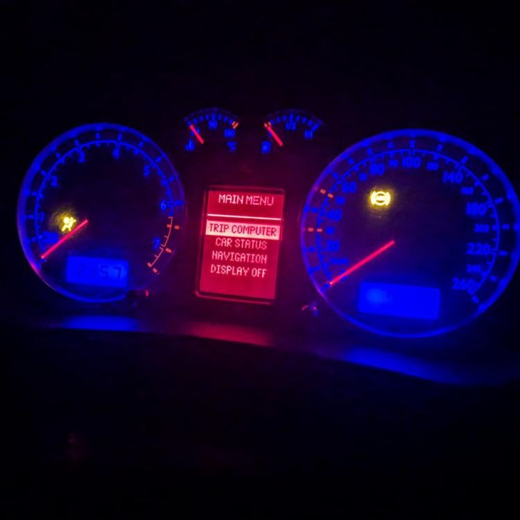

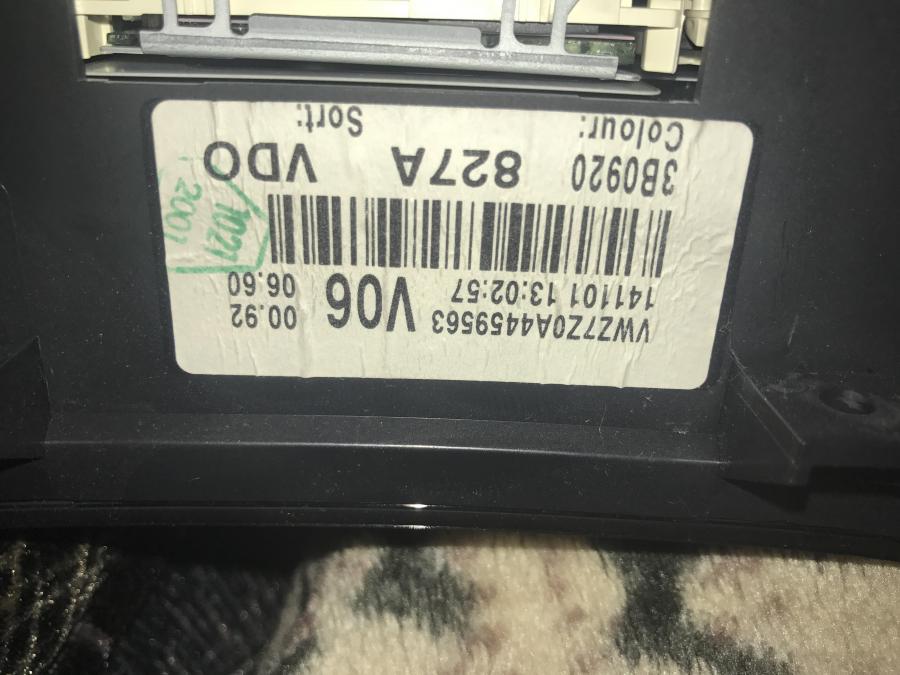

Salut. 1j0919880B mmo pe 1.6sr, am gasit pe ebay minidot VDO 1J0920921A, in descriere se mentioneaza codul meu de motor,adică akl. S-ar potrivi?
NU
Ce cod trebuie sa caut,am vazut si pe youtube altii care au minidot. Acum ceva timp colegul florin mi-a zis ca pot pune numai maxidot insa fara functii suplimentare...
maxidot sau mfa
nu ai can gateway pe masina, ai nevoie de ceasuri cu 1j0919 cele cu 920 nu-ti vor arata turatia etc.
Am inteles ca trebui sa trag fire de la mufa verde din ceasuri la modul comfort, dar de unde le leg si unde leg si unde le duc nu stiu
F l o r i n
Motorul tau s-a montat mai multi ani la rand... din pacate electronica la masina ta, nu permite montarea unor ceasuri cu can gateway. Daca era diesel, mai exista o sansa sa o pacalesti... asa nu.
ma repet - nu merge sa pui minidot cu can pe a ta - nu exista minidot fara can - numai niste maxidoturi primare, sa le zicem asa.... fara can. Codurile trebuie sa fie de forma xxx 919 xxx.
Ideea este ca vreau acele functii,range,consum instant,etc... Maneta mfa este, ca imi afiseaza in ceasul mic din stânga. Ceasurile cu 919 sunt decat maxidot,dar merg activate functiile?
range nu
pe olx dezmembreaza cineva 1.6sr si are minidot, dar daca voi ziceti ca nu merge, renunt la ideea de upgrade...
nu merg activate alte functii la el.
1,6 sr... dar nu anul masinii tale - e mai noua banuiesc.

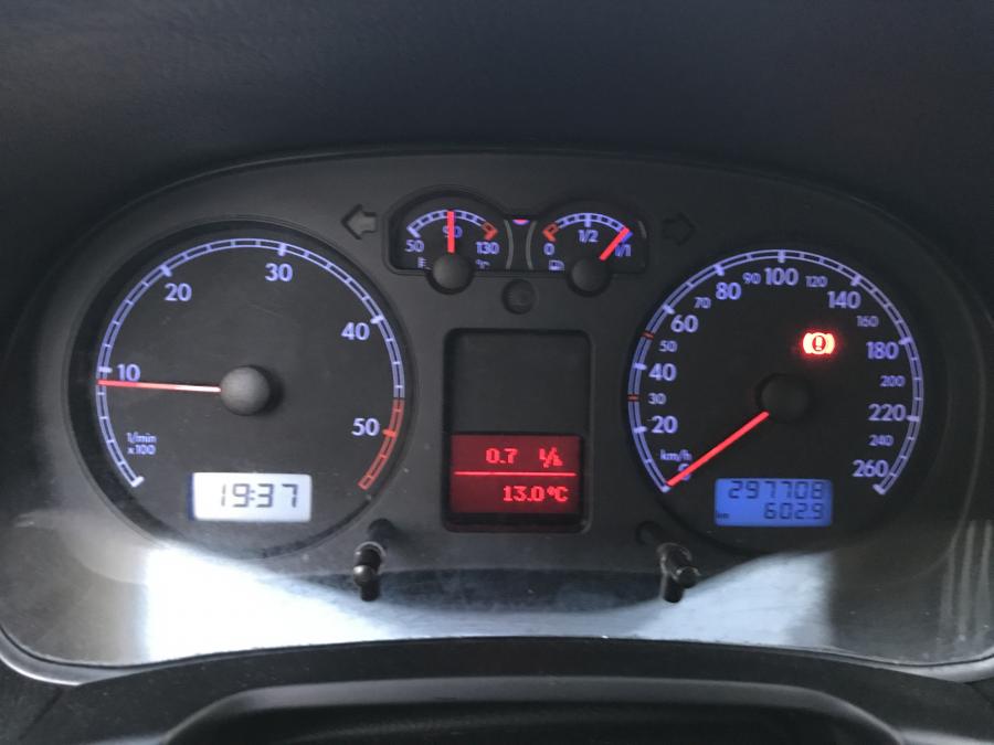

salut, ma poate ajuta si pe mine cineva cu niste pasi..idei..sfaturi in montajul ceasurilor immo3 (diesel)  in locul celor imm02_ am facut inlocuirea fizica a ceasurilor insa imi ramane aprins imobilizatorul masinii si nu pot porni...am vazut ca trebuie adaptate cheile la noile ceasuri insa nu am gasit pe nicaieri pasii concreti ce trebuie urmati. pot face asta si singur? sau trebuie facuta doar de vreun mecanic/electrician? multam fain!
Salut te pot ajuta eu dar numai sa ai codul pin al ceasurilor imo 3
shark_re8ell
Nu am pinul ceasurilor...decat acele serii de fabrica..am luat ceasurile din dezmembrari deci nu stiu nici o informatie despre masina in cauza decat ca era alt golf din 2003 si menu afisat e in germana
Ai nevoie doar de un cablu cu soft vag-tacho sau k+can commander
Google stie.
Toate cele bune
Modificat de joky
Nu sunt eu cel mai in masura sa te lamuresc ,dar ca si tine si eu mi am montat singur si am intimpinat aceleasi probleme ca si tine. Ma poti suna maine pana in ora 14
F l o r i n
trebuie facuta de cineva care se pricepe si are si sculele necesare.
la modelul tau, nu e complicat.
cu PIN-ul la ceasurile noi, te duci pe instrumente, faci Login cu 0 urmat de codul pin, te duci in canalul 21, stergi cheile, dupa care treci valoarea corespondenta nr de chei care le ai de scris... 1, 2 sau 3... dupa caz.

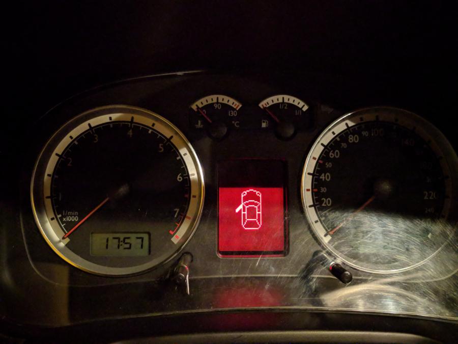

Florin am incercat sa leg firele de la usile de pe partea dreapta si nu afunctionat se pare ca calculatoarele din usi nu suporta functia iar pe cel de la portiera sofer si capota in mufa de la modulul comfort am reusit sa le identific dar nu mi am putut da seama unde sa le leg in mufa verte de la IC ....daca ma poti ajuta te rog frumos ...do it
F l o r i n
pentru celelalte usi nu poti face nimic.
Adica nu pot face sa mi arate usa de la sofer deschisa?
F l o r i n
e posibil sa mearga pentru usa de la sofer - cu modificarea facuta la ceasuri si recodarea can gateway-ului, trebuia sa mearga.
pentru restul usilor, in afara inlocuirii calculatoarelor de usi, modulului confort si modificarea instalatiei - nu ai alte variante

tocmai asta e si problema cea mare...e ca nu am codurile...si nici acel eeprom sa le poata scoata, doar un vcds..insa mi-am dat comanda de pe okazii pt acel vag k+can comander si o sa vad ce se poate face dupa
Pentru usa de la sofer la ce pin trebui sa tragfir de la modulul comfort?
