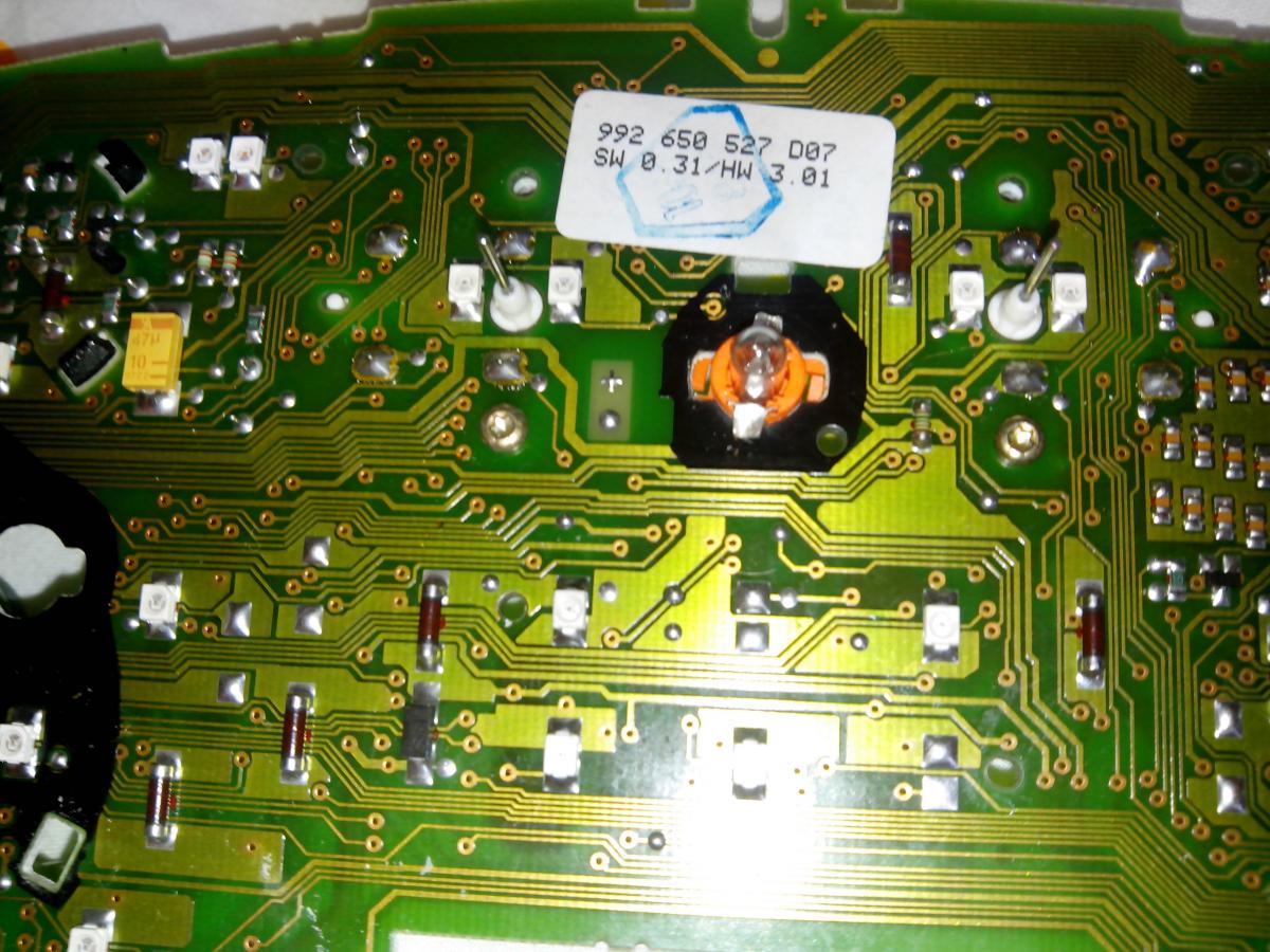

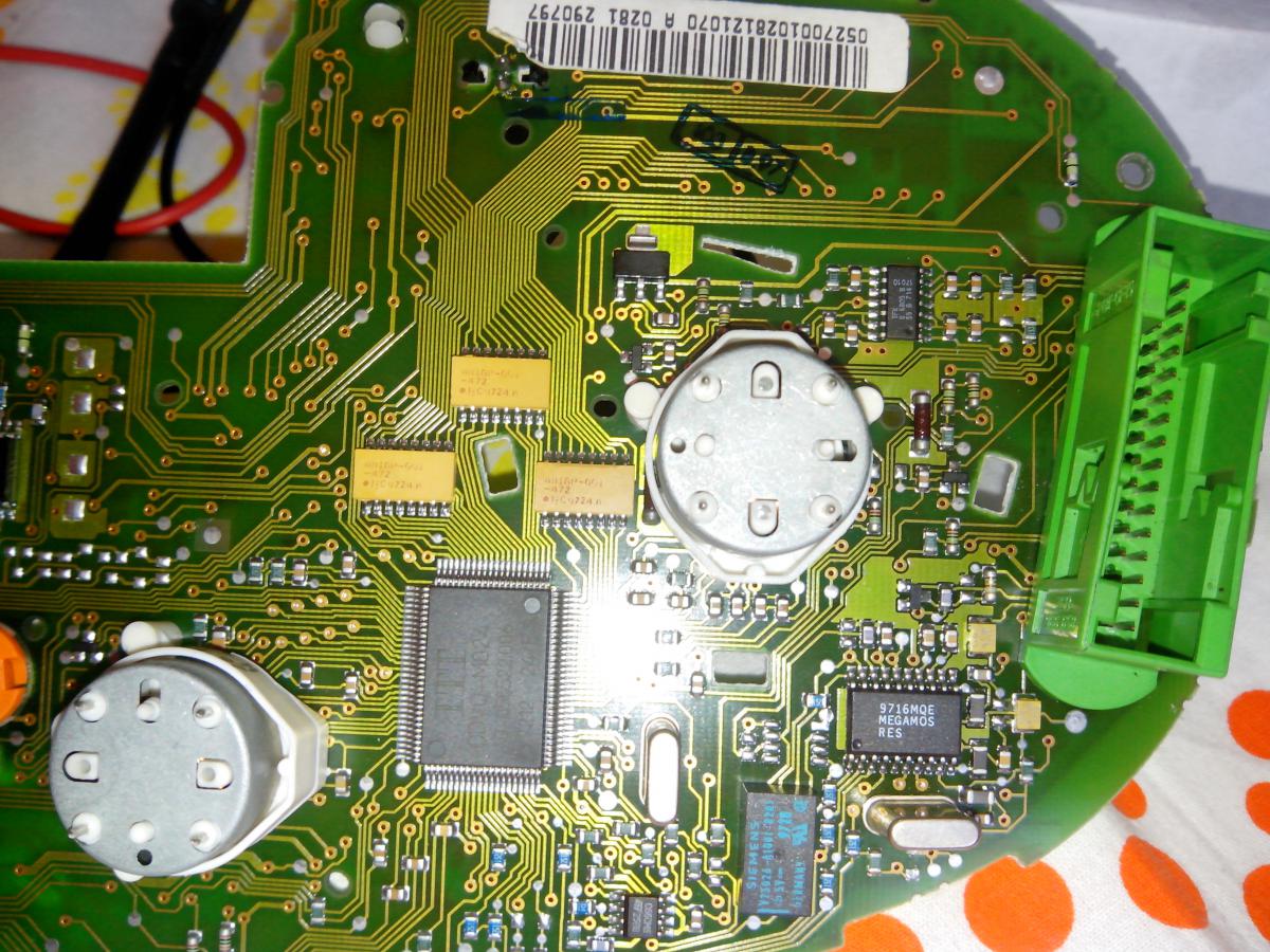

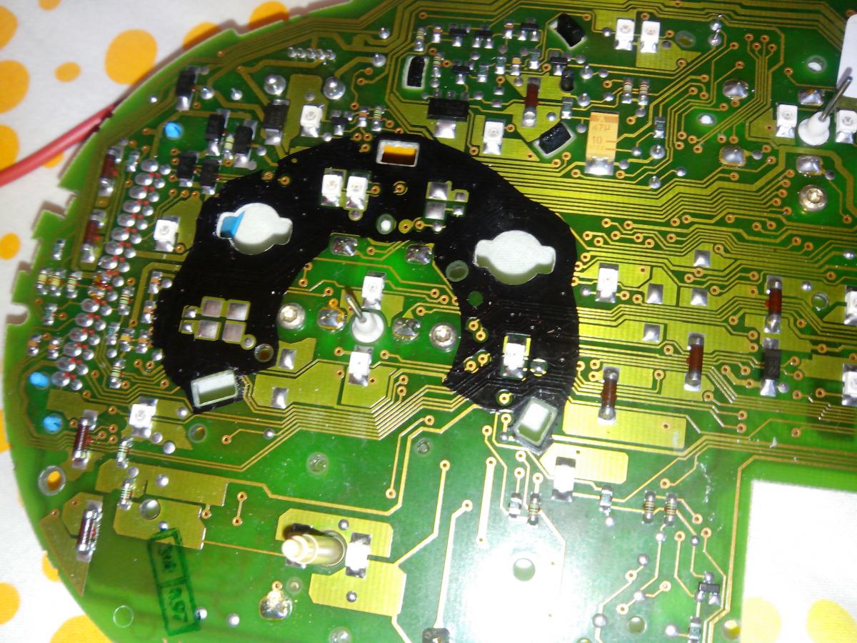

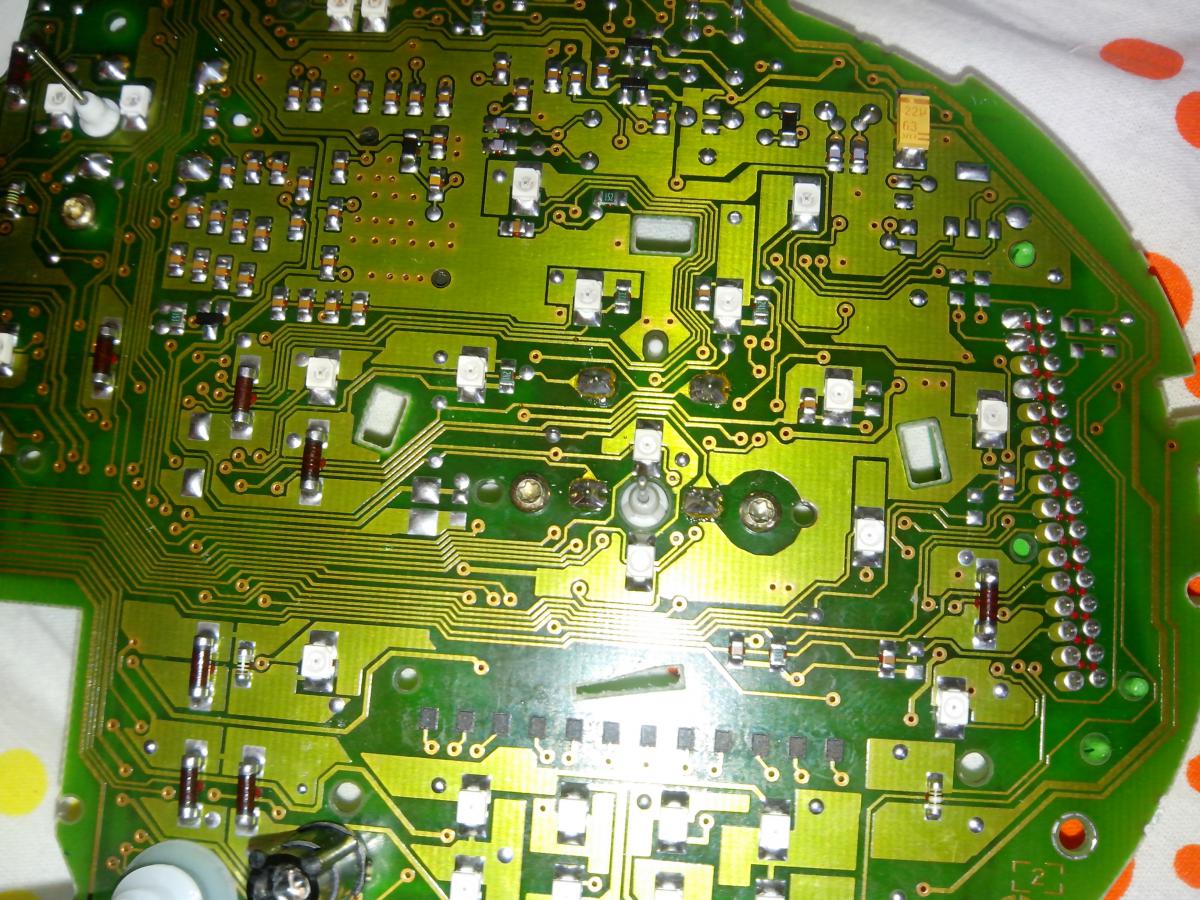

help... scuze daca sunt off topic dar am mare nevoie de ajutor....imi poate indica cineva care de pe aceasta placa este o dida si care este o rezistenta?.....imi trebui pt a lipi pe placa de passat ca sa functioneze buzzerul la montajul bordului de passat pe seat

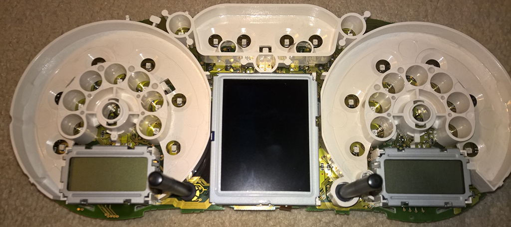

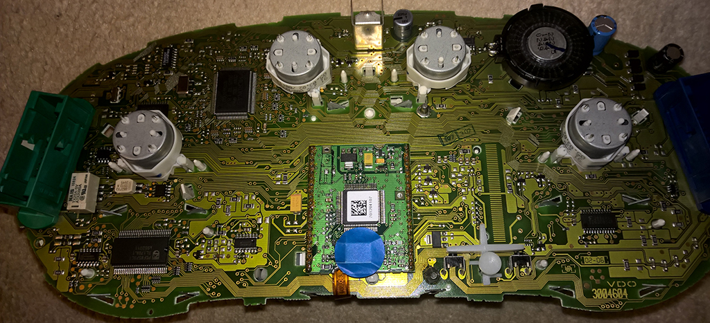

Am si eu o nelamurire. Am niste ceasuri MAXIDOT VDO R32 (cred--asa a spus cel de la care le-am cumparat de pe eBay acum aprox. 1 an). Cred ca sunt IMMO 3, insa din ce am citit, e posibil ca aceste ceasuri sa nu fie de fapt de Golf, si de Passat W8. Din pacate nu am partea din spate, am decat cluster-ul (interior), si singurul cod disponibil pe care l-am gasit este: VDO 3004604
Aveti idee daca poate fi de Golf 4 sau este intr-adevar de Passat W8? Si daca ar fi de Passat, o sa se potriveasca in vreun fel la Golf-ul meu?
post-136372-0-66342100-1428525350_thumb.
post-136372-0-48113300-1428525354_thumb.
Modificat de bobbyrock
Nu are nicio importanta daca e de Passat sau de Golf, poti jongla cu softurile pe el cum vrei tu. Poti pune soft de Passat, Golf, Benzina, Diesel ... etc.
