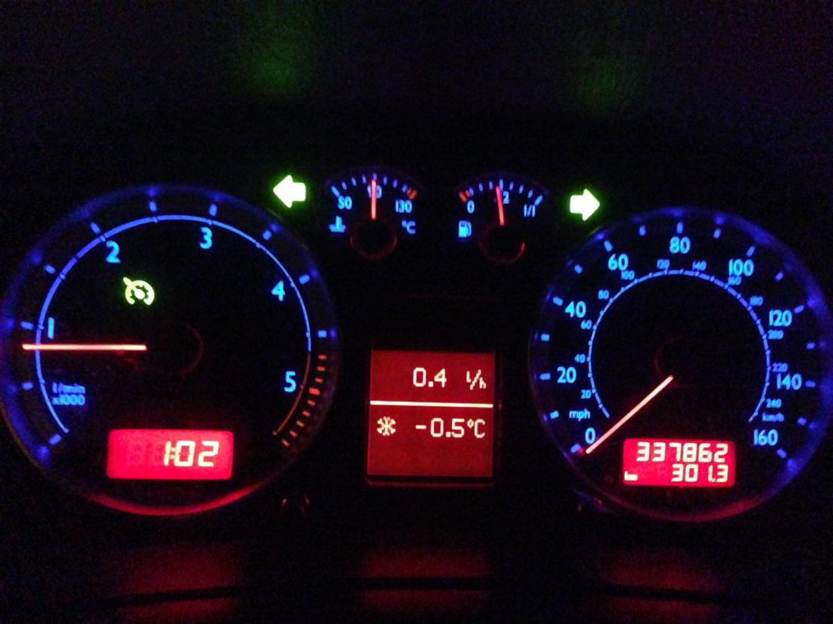

produsul final sau aproapepost-13080-0-50115900-1427144402_thumb.j

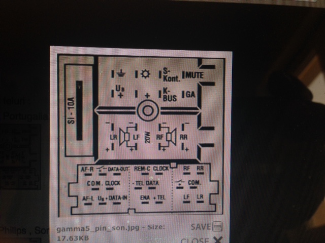

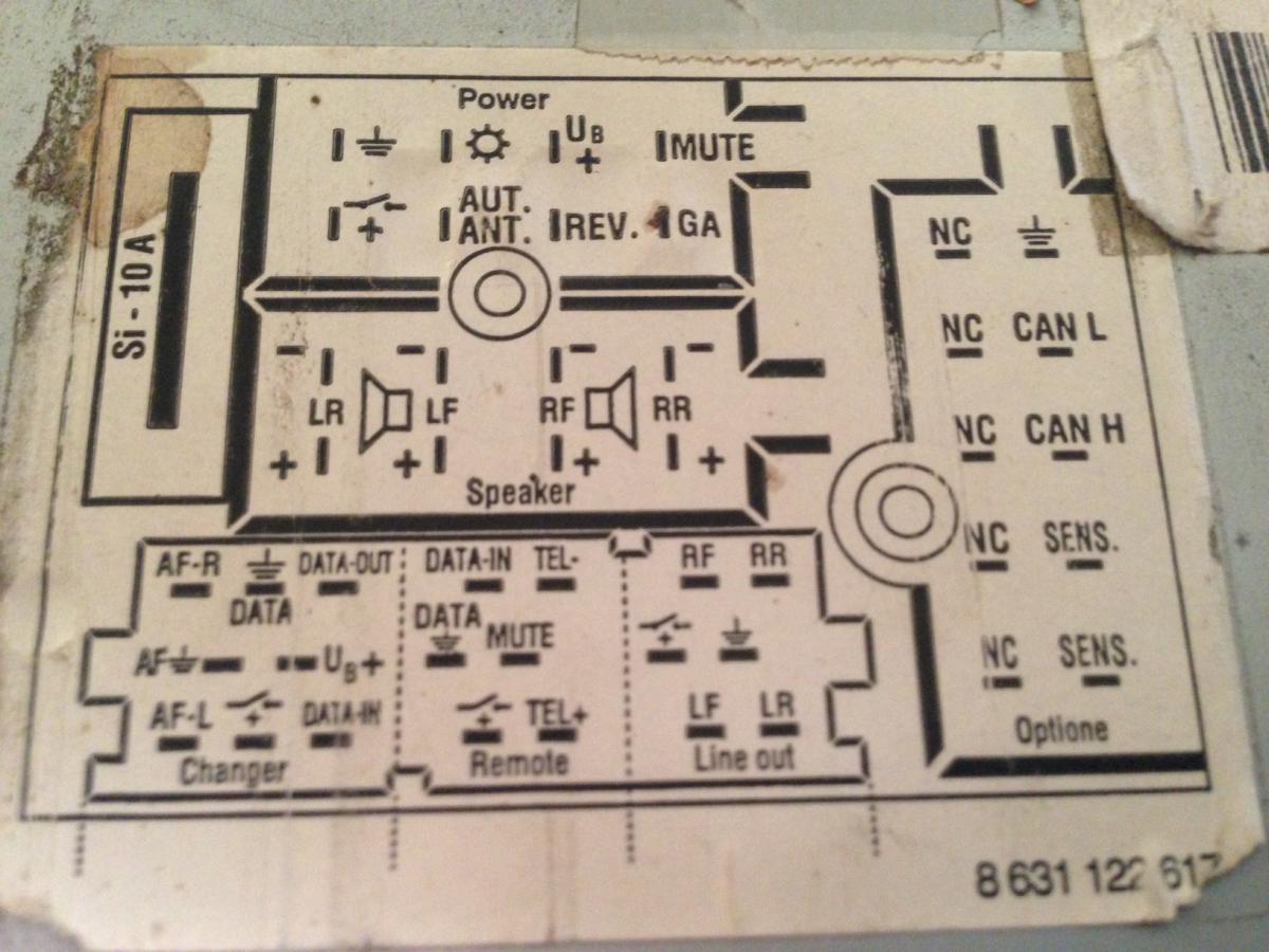

am un rns4 travel pilot de la blaupunkt (1k0035191 de pe golf 5).pe mufa galbena din spate 8,9,10 la mine nu scrie clock,enable si data .
atasez poza de pe el sa-mi dati o idee
am mai pus o poza de la un gama  care are 8,9,10 cu clock
nu o sa mearga, din pacate... comunica pe can, alta generatie de can gateway, etc...

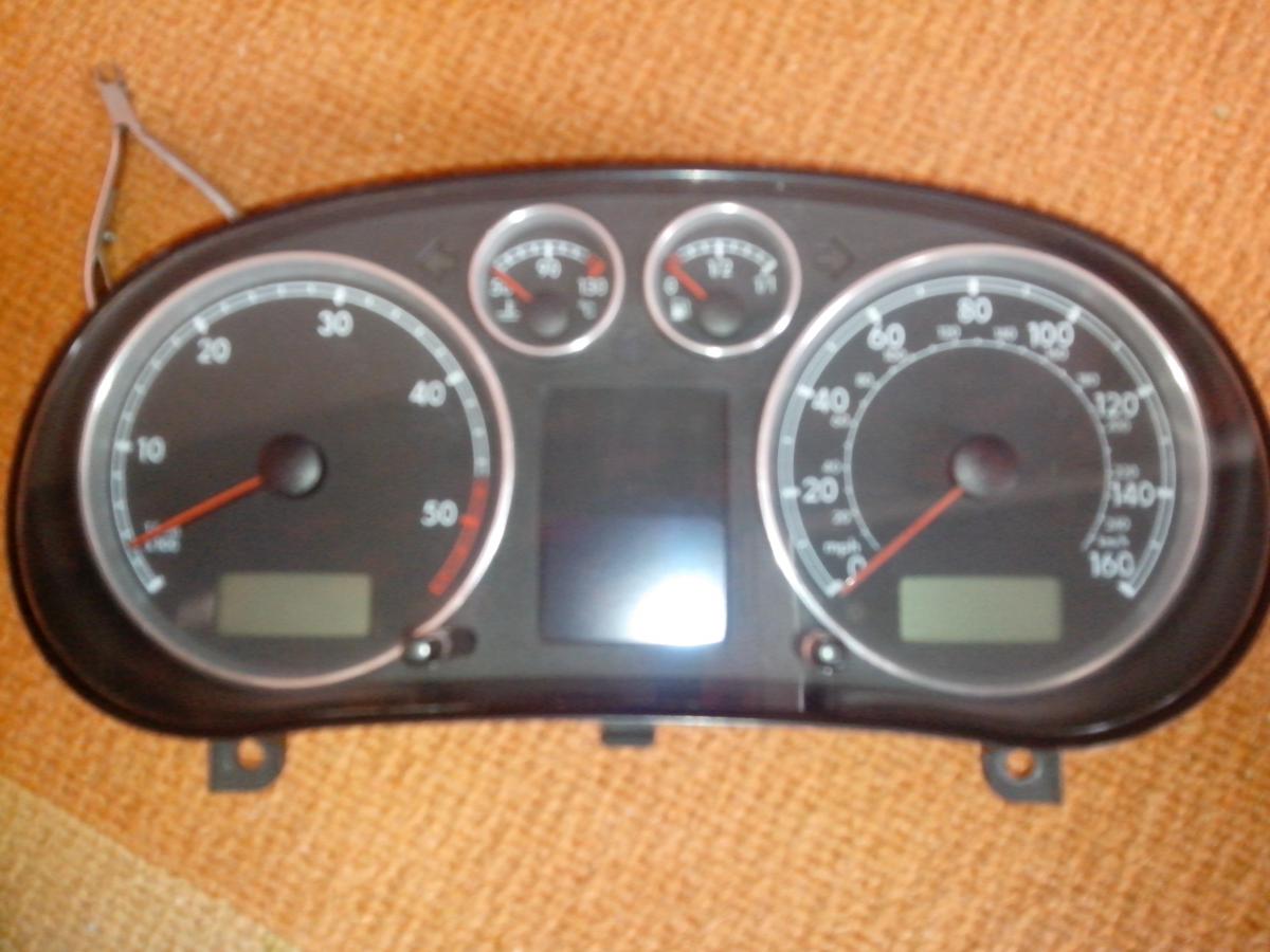

Imi spune s mie cineva cum pot alimenta ceasurile nemontate pe masina....deoaece am niste ceasuri pe care a plouat si vreau sastiu daca mai merg
daca a plouat in ele, eu recomand intai sa le desfaci, sa verifici sa fie ok placa de baza - dupa care o eventuala curatare cu alcool izopropilic.
abia dupa asta, sa le alimentezi
daca a revenit cu intrebarea legata de conexiuni, uite care sunt - eu l-as alimenta numai dupa ce as face ce ti-am scris mai sus..
Pin - 1,23,26,27,30  +12v;
Pin - 24 – masa.
L.E. - in mufa ALBASTRA
marius1982.11
la mufa albastra
Florin le am desfacut le am curatat cu alcool izopropilic si acum.asi dori sa le verific sa vad daca funcioneaza....apropoo acestea au codul care se termina in 7
sunt ok cele cu 7
ti-am dat mai sus, conexiunile... le legi si vezi daca se aprind.
Le am legat s au aprins se pare ca functioneaza inclusiv minidot ul .....afisajul minidot este pe margini un pic patat ....l demontat l am curatat si pe oparte si pe alta dar nimic.....exista posiilitatea sa se fii infiltrat apa in el?
sub el... sau sa fie deteriorat - cam astea sunt defectele care pot aparea la display
