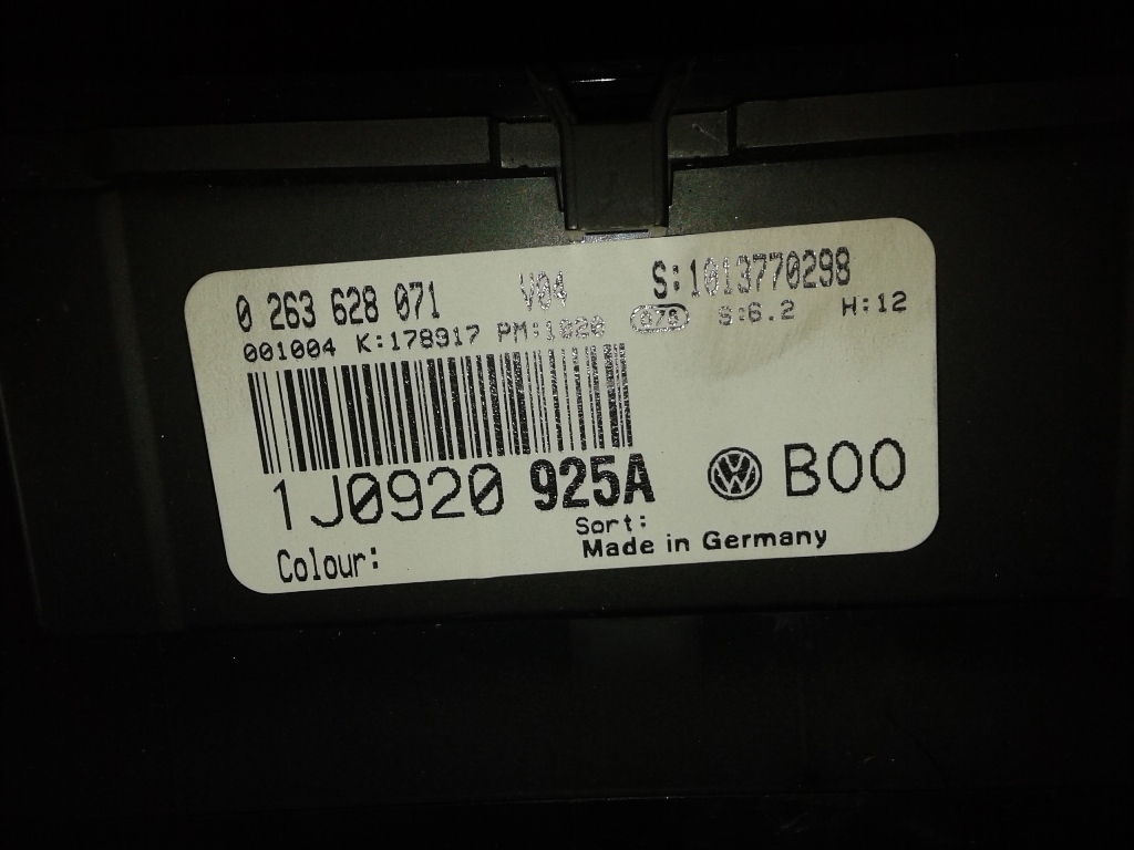

Salutare îmi poate spune și mie cineva ce tip de ceasuri sunt cele de mai jos. Sunt de pe un Seat Leon 1M din 2001.Multumesc.
Modificat de laurentiuNT
Florin,imi poti spune te rog daca unul din codurile astea sunt IMMO3?
Vreau sa le montez la mine (immo2),dar nu mi-am facut poza la ceasurile mele,din pacate.
post-132519-0-76412300-1421346684_thumb.
post-132519-0-21300000-1421346685_thumb.
sunt immo 2 ambele (la golf 4 ultima cifra reprezinta immo 1->5 = immo 2, =>6 immo 3
codurile de la ceasurile din poza sunt de Uk, benzina, minidot.
