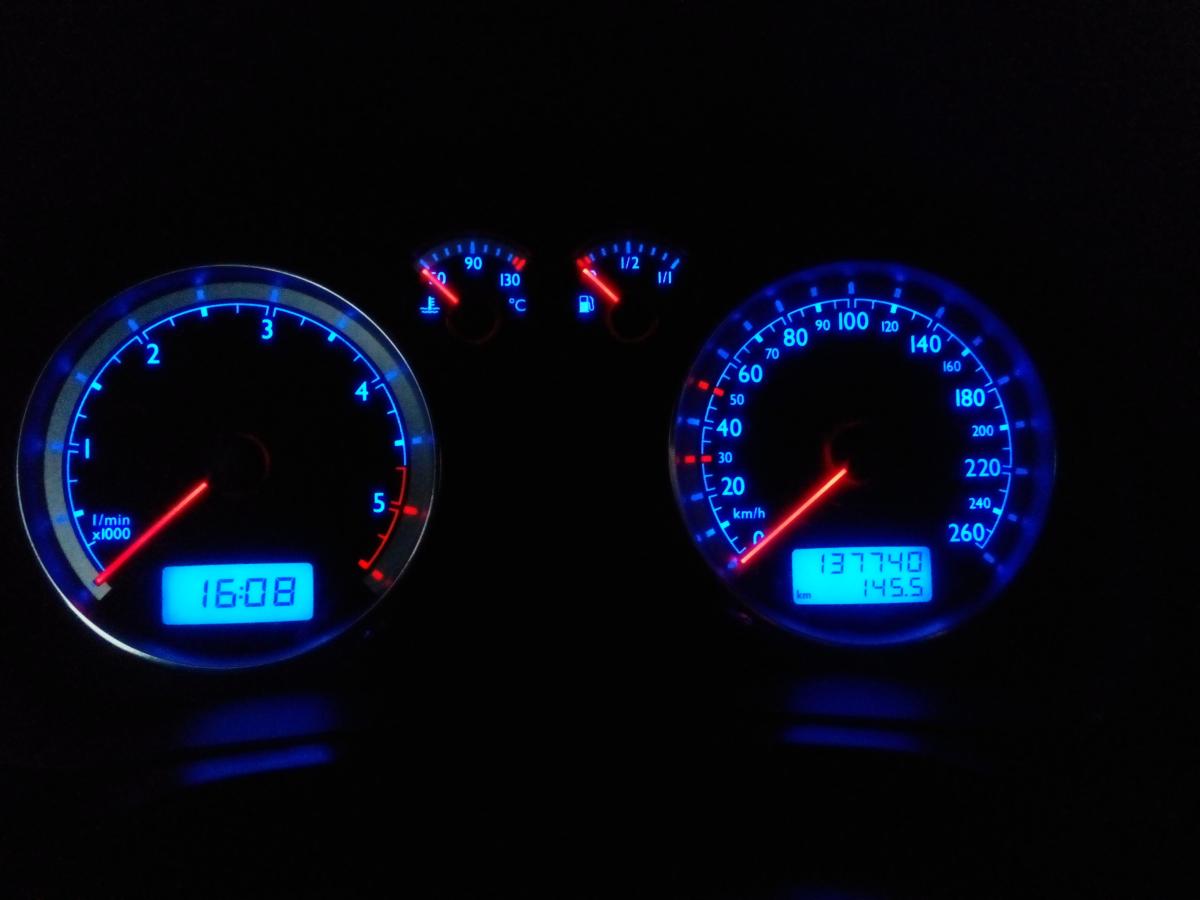

Multumesc pentru raspunsuri, inca ma mai gandesc daca merita sau este doar un moft, ma mai documentez daca castig ceva in plus, deoarece nu am navigatie si nici casetofon original, castig doar un ecran mai mare? Stima.
marius1982.11
cam da...:Dsi range si acele luminate separat, daca nu ai immo3 in prezent.
Diferenta dintre minidot si maxidot este ca maxidotul poate afisa si postul de radio in partea de sus. In rest, are aceleasi functii ca si minidotul.
E un moft care te costa.. Chestia e ca si eu am maxidot iar ecranu imi e cam varza..dar nici nu ma atrage un minidot..
Just Freeman, in cazul tau... cum spuneau si colegii, e un moft si cam atat. Fiind si eu in cazul tau, nu m-am complicat cu maxidot, am vrut sa am martorii clasici, asta in caz ca afisajul maxidot se strica. Oricum e chestie de gust, intradevar e mai frumos un display mare, dar... atat.
Afisajele, daca "se strica" se pot schimba sau... "repara". De fapt buba lor nu e afisajul in sine ci legatura dintre afisaj si placa.
de reparat nu ai ce sa repari la ele.... decat prin inlocuire. Nu se dezlipesc de pe placa.... problema este in alta parte.
Si minidot si maxidot - au sanse sa se strice, in timp.... e adevarat ca cele BOO sunt un pic mai rezistente... si atat - ca in rest, ceasurile sunt mult mai slabe, din punct de vedere al componentelor folosite si nu permit activarea functiilor suplimentare - nu tu range, nu tu iluminare ace pe contact, etc (vb de immo3)

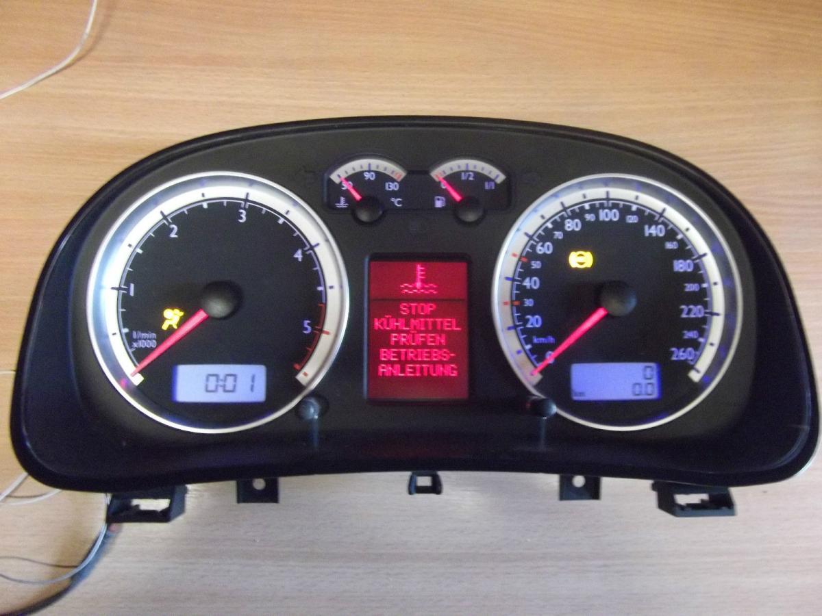

Mare om mare caracter colegu Florin ma ajutat azi sa.mi montez ceasurile maxidot sport edition pe golfu din semnatura...mersi ....dar cum fac cu cinstea?!
Am sa pun poza sa se vada si maxidotu dar sa leg mfd1 sa se vada si partea de sus...:p

Salut dupa ce am citit vreo 10 pagini din acest topic am ajuns sa postez si eu. Masina mea a suferit o serie de modificari iar ultima modificare a fost schimbarea motorului schimbare care a tras dupa ea si schimbarea ceasurilor, eu inainte aveam Ecu cu imo 2 dupa schimbarea Ecuului am avut imo3 si nu am mai putut folosii ceasurile vechi. Am pornit masina cu ceasurile de Seat (masina de pe care am luat motorul) care erau imperecheate cu noul ECU si m-am intalnit cu colegul Florin care a avut din fericere o pereche de ceauri de Pasat disel pe care le-a montat si adaptat, schimbat carcase si facute sa vina in bordul de golf 4 (ii multumesc pe aceasta cale). Problema dupa cum bine stiti la aceste ceasuri este ca nu mai functioneaza buzzerul atunci cand am  luminile aprinse si deschid usa si as vrea sa le fac cumva sa mearga, am inteles ca trebuie sa adaug pe placa o dioda si o rezistenta doar ca nu stiu unde.
Uneori cand mai deschid usa de la sofer si cea de la pasager se aprinde in bord martorul de usa deschisa dar cand inchid usa acesta nu se stinge imediat sau se stinge la putin timp dupa ce inchid usa (swich-urile functioneaza toate)
Cu ceasurile de pe Seat functiona buzzerul si chiar suna mai frumos ca astea de pe VW eu am acum si ceasurile de seat si cele de golf IMO2 si cele noi montate IMO3 de pasat, poat face din toate ceasurile astea sa imi functioneze buzzerul? pot lua ceva de pe placa de seat si sa adaug la cele de passat, eventual sa schimb si sunetul buzzerului? Sau o rezolvare mai simpla ar fi ceva despre ce a pomenit Florin in seara cand mi-a schimbat ceasurile sa schimb modulul de confort si o sa am toate astea functionale. Eu am o interfata VCDS asta ma va ajuta cu ceva daca  va fi nevoie de rescris CAN-Gateway? Imi cer scuze ca m-am lungit cu atatea intrebari!
Nu merge din codare. Trebuie adaugat fizic o dioda si o rezistenta pe placa clusterului si o sa functioneze chiar si in configuratia actuala. E cea mai simpla solutie. Daca ai pe cineva la tine sa te ajute va zic ce aveti de facut. Daca nu ti- l modific eu cand ne mai vedem

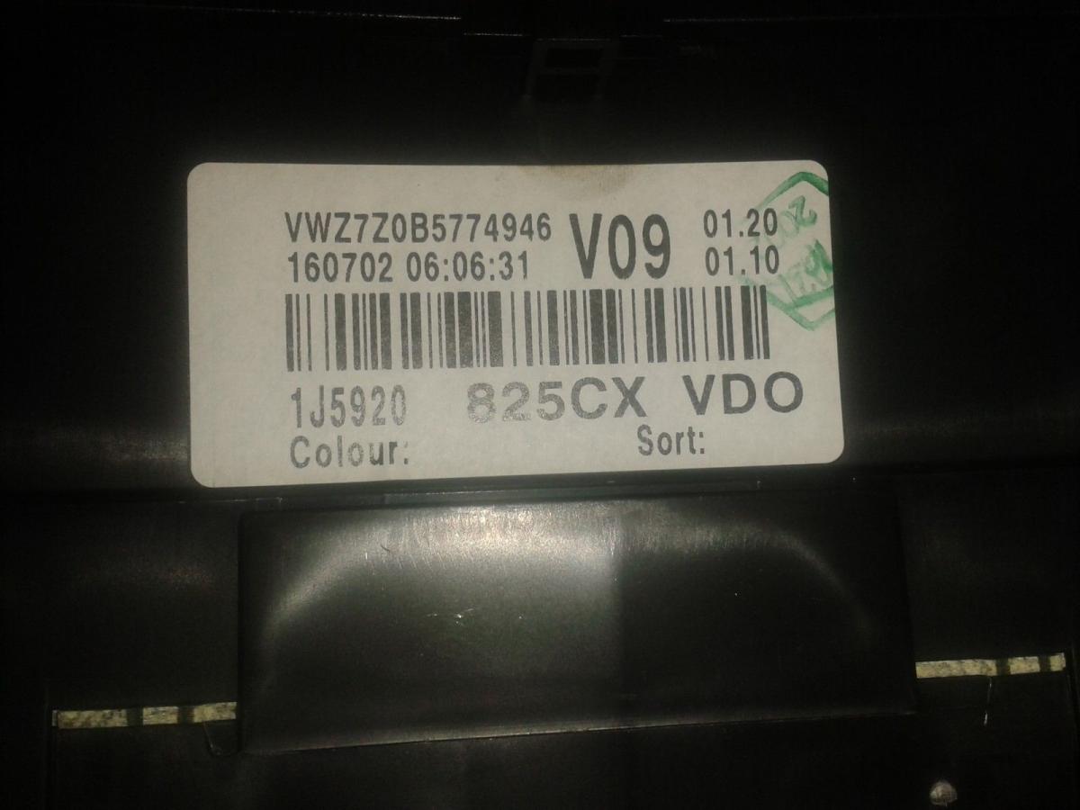

Am si eu o urmatoarea intrebare. Am gasit acest ceas si nu stiu daca s-ar potrivi sau nu pe ALH-ul meu. Ce ar mai implica aceasta schimbare? Codari, cabluri, etc. Multumesc pentru raspunsuri.
PS: Am mai gasit unul care are codul: 1J5 920 845C. CAre din variante s-ar potrivi.

Poti scrie dumpul tau doar in niste ceasuri RB8. Chiar daca difera foliile, le poti pune pe ale tale pe ceasurile noi.
Ambele ceasuri sunt immo2. Daca masina ta e fabricata dupa 03.2001, nu vor merge aceste ceasuri la tine.
Modificat de MRC
Golf 4 ALH 2002 TDI. Ceasurile sunt normale fara computer de bord. Nu stiu ce inseamna immo2 sau 3 :).
