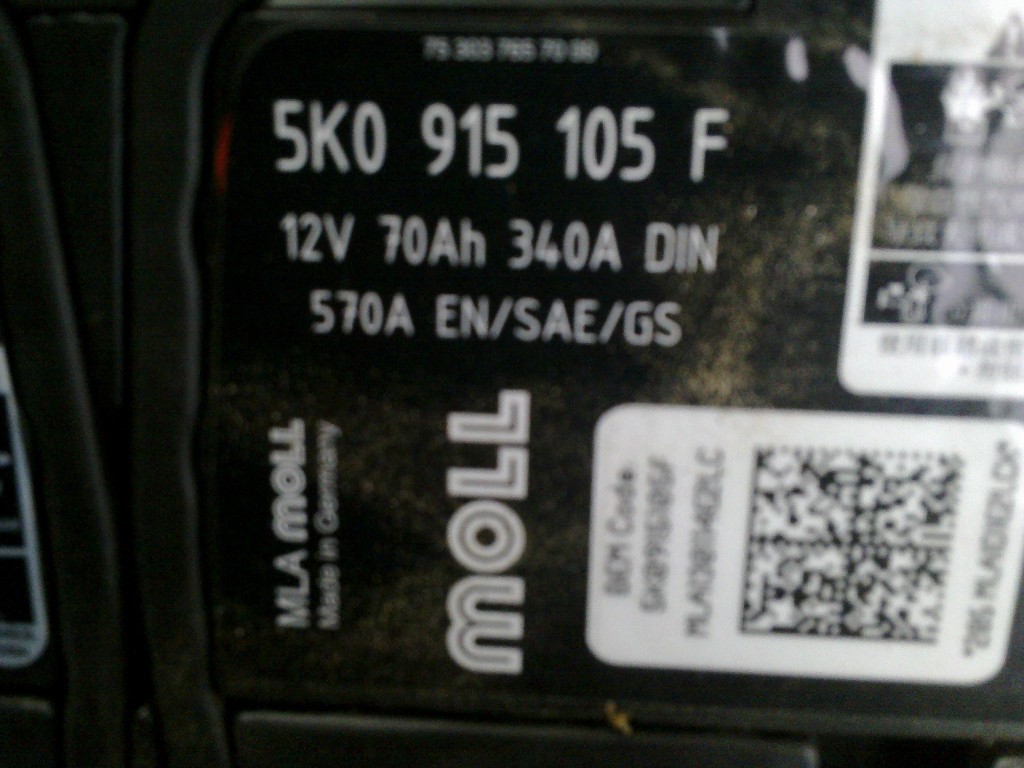

Pe motorizarea diesel 140 CP M6 / fabricatie 2013 este montata o baterie Varta 12V 61Ah 540A EN
post-90323-0-60956300-1377625534_thumb.j
Foarte tare, eu am o baterie MLA MOLL de 70A pe Superbul meu Ambition 2.0tdi dsg martie 2013
Poftim !
O fi de la DSG ?
N-am prea multe electrice (gen trapa sau scaune fata-spate incalzite si reglabile electric). De asta ma gandeam ca e de la DSG.
post-9928-0-79236800-1377630388_thumb.jp
Modificat de 75NOR
in functie de configuratie si consumatori suplimentari.
Asa am si eu. Oare nu e prea putin 61 ah? Am o tona de consumatori iarna. Ce am observat ca nu prea e loc de o baterie mai mare in locasul respectiv. Si nu ar mai incapea in husa ei.
De ce nu pui de 70AH, cum am si eu ? Incape la fix acolo, cu tot cu husa.
Vezi in poza pusa de mine, codul piesei e acelasi, doar terminatia este F la cea de 70ah vs. E la cea de 61ah
Da, este de la DSG. Pompa de ulei din cutie si restul actuatoarelor sunt actionate electric.
