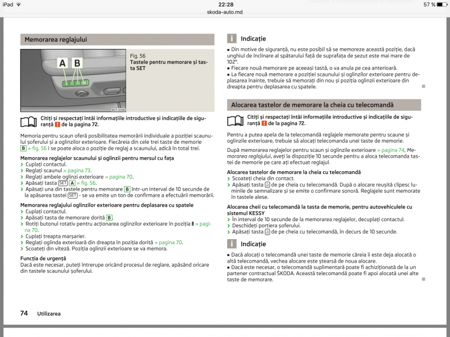

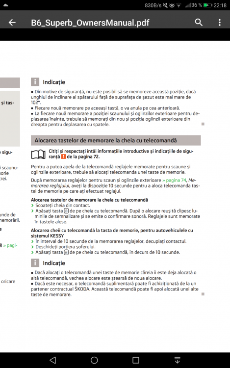

Salut! Este posibil ca atunci când descui masina sa se seteze automat profilul scaunelor electrice.suntem 2 pers care conducem aceeasi masina cu setari total diferite ale scaunului sofer.
Daca prin asta intelegi sa recunoasca doua chei diferite si sa mute scaunele dupa profilul fiecarei chei, nu se poate.
Nu doua chei,una singura,dar vreau sa mă recunoască pe mine , sau pe soția mea, când descui .
Ai dreptate! Uite ca am avut doi ani Superb si n-am stiut ca se poate:
Ok, deci am doua telecomenzi. În urma configurării, eu voi folosi o telecomanda, setată cu memorua scaunului și oglinzilor,iar sotia cealaltă telecomanda cu celelalte setări.
@vdragos eu o am de 10 zile și nu știam ca se poate așa ceva :)
A mers la cineva procedura din manual pentru a seta pozitia scaunului in functie de cheie? La mine nu a mers niciodata, si am incercat de cateva ori procedura. Recent am citit pe un forum englez ca unele masini au avut problema asta, de vina fiind nu stiu ce piese. Din pacate garantia a expirat anul trecut.
Da, am incercat eu procedura si functioneaza de un an de cand am masina. E vorba de modelul din non-FL din 2010.
