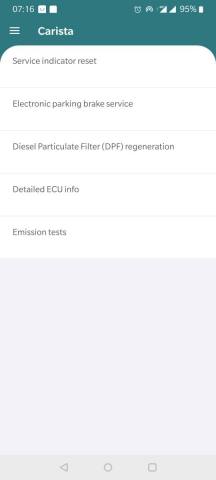

@yoloyo o sa incerc sa vad daca apare aceasta functie, nu am observat-o pana acum
Da, merge.
Aveam versiunea veche Carista și am făcut update (de la 3 la 5).

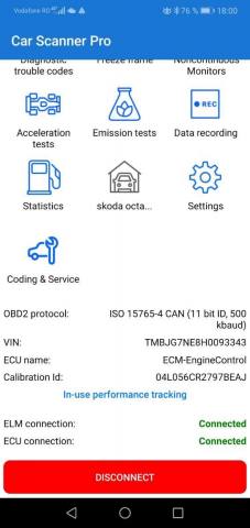

         intrucat nu am gasit topic ( poate trebuie creat unul nou ) , foloseste cineva aplicatia car scanner (varianta platita din google play) ?
        Caut sa vad un canal pe care nu il are scannerul "default" ca sa zic asa si ar trebui sa creez eu un canal si sa ii dau eu o comanda ( locatia lui , sa il citeasca ). Aici imi prind urechile grav.

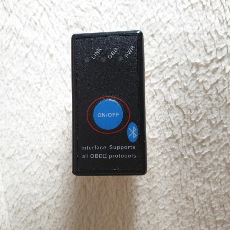

         Avem vreun specialist in programari ? Atasez manualul interfetei ELM327 la care se conecteaza aplicatia.
         Stiu doar ca protocolul este ISO 15765-4 CAN (11 bit ID, 500 kb ), iar canalele solicitate sunt IDE00435 si IDE07744 de pe 01-engine. Nu stiu daca mai trebuie alte informatii.
