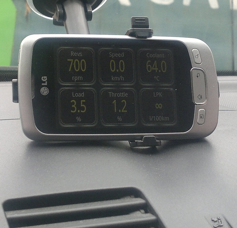

am sa incerc mai jos, la ideea unui coleg de forum, sa va descriu un pic din ceea ce poate face un cu un telefon mobil pentru masina.
Concret care sint pasii necesar ca sa puteti vedea diversi parametri ai masinii pe telefonul mobil, in real time si sa stergeti anumite erori de pe bord.

In folosinta, adaptorul OBD se conecteaza la mufa masinii, se imperecheaza cu telefonul ( ca o casca audio pe Bluetotooth ) si se ruleaza softul pe telefon.
Dureaza ceva pina se face legatura insa odata facuta se pot afisa pe ecran mai multi parametri in timp real. Pe TORQUE merg afisati 6 parametri simultan, pe OBDSCOPE 9. Din lista, cei mai comuni ar putea fi :
viteza, turatie, consum instantaneu - (LPK), sau mediu ( LPK average ), sarcina motorului (load%), temperatura lichidului de racire, temperatura aerului la intrare in motor, pozitia pedalei de acceleratie ( throttle ), distanta parcursa ( asta daca este activat si senzorul GPS in telefon ), avans, cuplu / putere motor - aici am dubii ca rezultatele sint precise, nu mi-e clar cum se poate calcula asa ceva de catre ECU.. si multe altele, o sa vedeti in lista la OBDSCOPE.
Datele se pot afisa ca si valori instantatnee ( in cifre sau "analogic" pe cadran cu ac ) sau ca si grafic in timp, ceea ce poate fi util pt stabilirea unei plaje de variatie.
