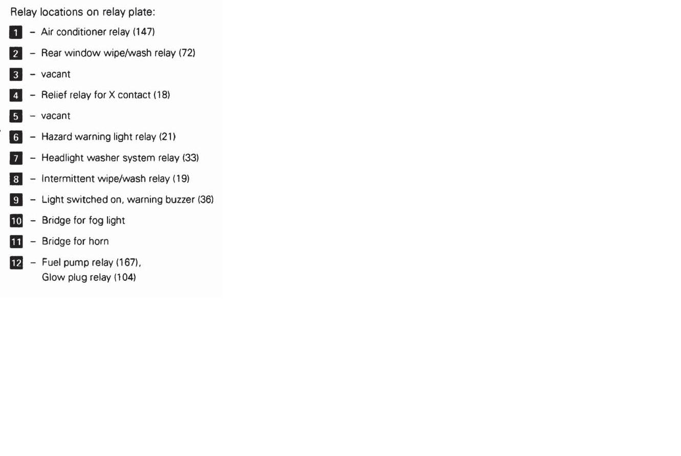

2intrebari daca se poate:
Cam ce pret este un Egr pentru un Polo 2001 motor 1000,50cp 2/3usi?nou si second?
De ce nu imi merge stergatorul sacadat?adica tot timpul imi sterge cand il pornesc si in jos si in jos imi sterge in continuu ,asta e cam nasol cand numa picura ploaia.
problema ta este de la un releu iti atasej o poza si te lamuresti singurel
