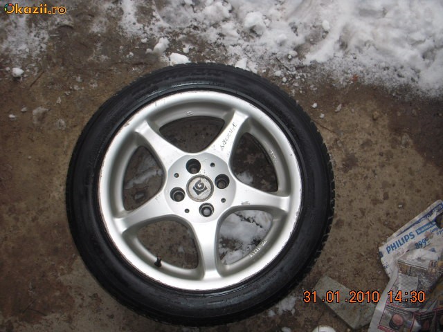

Vreau sa-mi cumpar jante si ma gandeam la cele atasate, doar ca... sunt pe 16". Aveti idee daca nu-mi ating?
Dimensiunile:205/45/16 si 195/55/16. A mai incercat cineva? Din cate am citit pe forum, inclin sa cred ca nu, dar tipul care le vinde zice ca merg. Voi ce ziceti?
Am si eu 195/55/15 in spate si 195/50/15 in fata.Abia mai raman 3cm pana la aripa. Nu recomand nimanui.As pune jante de 14 ca zdruncina la fiecare gropita.E prea mica inaltimea cauciucului (50-55),dai cu janta in toare gropile si bordurile!!
Polo e facut pentru roti de 14,restul sunt mofturi.In plus pe talon sunt 185,nu 195.Se simte la directie,trage servodirectia din greu la manevre pe loc.Pune roti conform talonului,eu asa recomand.Eu am polo clasic.
Modificat de Langa
Mi-am cumparat azi jante de 15. Sunt J6,5. Arata foarte bine. M-am deplasat pana la Ramnicu Valcea pentru ele. Cu ocazia asta am facut si un mic trip de duminica :) Pacat ca nu mai am poze.
Urmeaza sa imi iau cauciucuri. Acum am vazut postul tau. Ma gandeam ca cele de 16 sunt cam mari si, intr-adevar, un moft inutil.
Pentru astea de 15 ma gandeam sa-mi iau 195/45 fata si 195/50 spate. Sunt ok? Din cate stiu, Polo 6N2 GTI are 195/45/15. Alta alternativa nu cred ca mai am, odata ce mi-am luat jantele. Ce zici?

La fiecare vulcanizare, oamenii zic ca merg si mai mari; e normal sa si le vanda. Dar as vrea sa ma tin de dimeniunile pe care le-a zis GL-85-RKU.
Ex: 2 buc 205/50 R15 si 2 buc 185/55 R15. Cu tipul asta am ajuns la intelegerea sa-i dau jantele mele de tabla pe 13 + cauciucurile pe cele 4 anvelope cu dimeniunile astea.
Pana acum nu am gasit la vulcanizari 195/45. O sa ma mai interesez.
185/55/15 s-ar putea sa mearga nu stiu sigur dar 205/50/15 nu stiu ce sa zic.ai putea sa incerci sa le pui pe spate.dar este posibil ca atunci cand vei avea greutate sa iti faca figuri.decizia este a ta.intradevar merg si mai mari.dar cu cat maresti janta automat trebuie sa micsorezi balonul.merg chiar pe 6n2 si 215/35/17.vazusem un 6n2 asa pe un site de la englezi daca nu ma inseala memoria

Am fost la un service care avea si cauciucuri, gata sa le si montez. Dar... surpriza: jantele sunt J7 si nu se potivesc :) Imi intra in telescoape. Cel de care le-a luat a zis ca sunt J6,5. Dar oricum nu conta pentru ca cei de la service au zis ca J5,5 ar fi cele mai potrivite. Asa ca... nu am ce face cu ele. Tre' sa le vand...

Am fost la un service care avea si cauciucuri, gata sa le si montez. Dar... surpriza: jantele sunt J7 si nu se potivesc :icon_cry: Imi intra in telescoape. Cel de care le-a luat a zis ca sunt J6,5. Dar oricum nu conta pentru ca cei de la service au zis ca J5,5 ar fi cele mai potrivite. Asa ca... nu am ce face cu ele. Tre' sa le vand...
nu este obligatoriu sa le vinzi.cauta distantiere de 1 sau 2 cm si nu o sa iti mai atinga la telescoape.dar atunci cand le cumperi pune un cauciuc pe jantele alea si vezi daca iti atinge la aripa atat in fata cat si in spate,dar nu prea cred.
Dar in mod normal de cat e J-ul la modelul asta de Polo? Cei din service ziceau ca ies mult in afara cu distantierele... :beerchug: A mai facut cineva asta?
nu stiu exact.eu le am 175/65/ 13 si J-ul e 5,5. la 14 ar trebui sa fie 6J si la 15 6,5J
