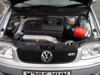

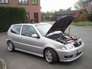

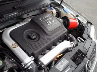

Catalin
Ma uitam in UK si in Franta si au pus baietii motor de 1.8T de pe Audi TT cel de 225cp. Merge fara probleme.
Modificat de AlexBanu

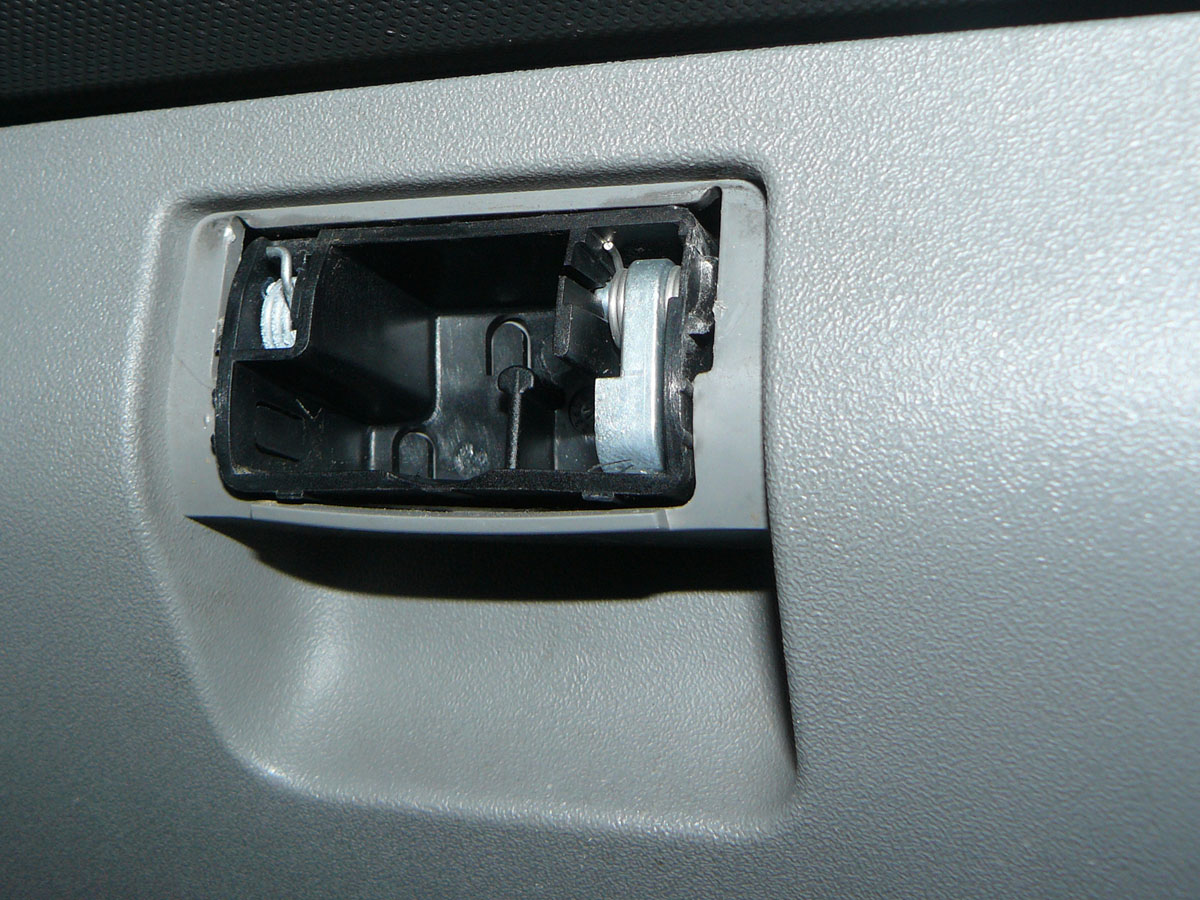

Care ma poate ajuta? Mi s-a rupt clapa care deschide torpedoul (se vede in poze) :icon_cool: In fine, nu s-a rupt singura... a rupt-o prietena mea. Acum stau fara si imi belesc degetele incercad sa o deschid si sa o inchid la loc, plus ca se vede ca la o dacie antica... Unde as putea gasi asa ceva? A mai patit cineva? O sa incerc la dezasamblari, dar cred ca sunt slabe sanse...
Merci!
