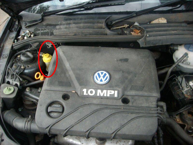

Un mic ajutor pentru mine, ce reprezinta piesa aceea cu incercuita cu rosu. Eu am acelasi motor dar nu am chestia aceea. Imi poate explica cineva?;)
Multumesc. PS: aceea masina e cu volan pe dreapta, nu cred k influenteaza prea mult.

thektalin, masina fiind cu volan pe dreapta, ar trebui sa gasim in partea dreapta vasul cu lichid de frana, ca doar n-or sa-l lase tot pe stanga :huh:.

thektalin, masina fiind cu volan pe dreapta, ar trebui sa gasim in partea dreapta vasul cu lichid de frana, ca doar n-or sa-l lase tot pe stanga :).

Hmmm, cred ca ai dreptate:D, am tot cautat pe net si nimica. Cred ca asa o fi. Eu caut acuma motorul de la stergator luneta, ca s-au dus 2 tranzistori pe placa .. si trebuie sa-l schimb cu totul... :( nou , bosch e 410 lei :))). Stii cumva pe la tine p'acolo careva care dezmembreaza asa ceva. Am gasit pe net dar, am sunat si nu a raspuns nimeni:(

thektalin, masina fiind cu volan pe dreapta, ar trebui sa gasim in partea dreapta vasul cu lichid de frana, ca doar n-or sa-l lase tot pe stanga :banghead:.
