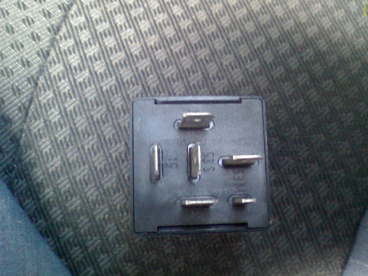

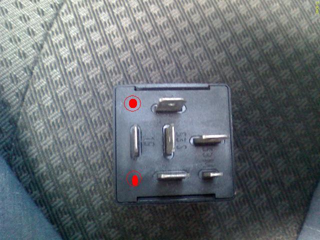

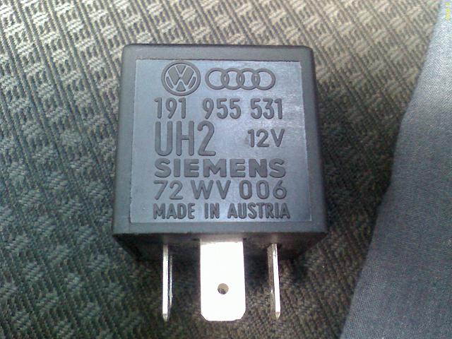

Inteleg ce vrei sa spui, dar ideea e k m-am uitat pe diagramele de curent pe autodata si pe vivid workshop, si relee difera de la una la alta, si am vb cu un electrician bun, si si-a aruncat si el o privire pe diagramele de pe program si mi-a spus sa iau relee specifice motorului, si nu altele ca e posibil sa nu faca ceea ce trebuie. Multumesc mult pentru poze. Eu o sa primesc din tara , de la un om care si-a vandut masina pe bucati 2 sau 3 relee , motor ca al meu a avut, si o sa postez si eu poze cu ele. Salut.
atasez 2 poze de la un releu pentru temporizator stergatoare.
Asta e a 3-a poza si ma intereseaza un releu cu 7 craci. Cine vrea sa faca o fapta buna, contra cost, astept un pm.
