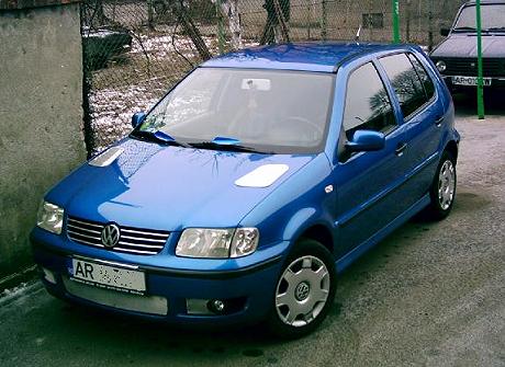

Salut tuturor posesorilor de vw si in mod special celor de 6n2 ! Sunt din Arad , posesor de doi ani al unui model vw polo 6n2 ( 2001, 1.4 16 V ). Vreau sa va felicit pe toti cei care se ocupa de acest forum si mai ales pe cei care raspund intrebarilor care sunt adresate de cei care nu sunt tocmai "meseriasi " in ale mecanicii. Destul cu introducerea ca nu vreau sa va plictisesc prea tare. Ideea ar fi urmatoarea : In acest interval de timp de cand sunt posesor de vw mi-am dat seama ca intradevar masiana nemteasca are multe +++++ fata de alte masini (nu dau nume pt ca nu vreau sa jignesc pe nimeni). Totusi pt ca oriunde si in orice domeniu exista un "TOTUSI" AM SI EU CATEVA NELAMURIRI SI PROBLEME CU MICA MEA MASINA .

Cam atat am deocamdata de spus despre magnifica mea masina , care in ciuda atator chestiuni pe care le-am expus si aici nu m-a dezamagit niciodata. In speranta ca o avut cineva rabdare sa citeasca tot ce am palavragit eu pe aici astept idei si raspunsuri iar de acum sper sa ma pot implica si eu mai mult pentru a discutata pe acest forum cu toti posesorii de 6n2 si nu numai.
