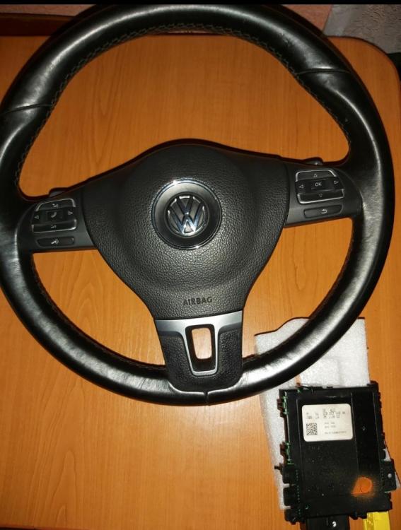

Volan +airbag +cablajul din volan+calc coloana 3c0 xxx xxx AH, AJ, AK. Volanul cumpărat cel simplu, fără comenzi tempomat pe el, ca să meargă cu calc de mai sus.
Valabil ce am scris mai sus. Nu merge plug&play cu niciun calc coloana.Doar cu un adaptor AM.
Merge..... cu ce am scris mai sus. Doar modificare pt iluminare butoane, pe placa comenzi

Am făcut destule... B6.. Cc uri, cu calc 3c0... AJ, AK, AH.. Ca sa zic sigur ca merge acesta configuratie, cu mențiunea ca trebuie modificata placa pt iluminat.

Da, merge, asa cum am scris mai sus. B6, calc de mai sus + volan de Golf 7 sau Passat B8 fara tempomat = funcționează.

Deci, ma repet, din păcate a3a oara pe acesta pagina. Volanul de B8, cel care are comenzi fără tempomat pe el... Cele simple.... Calculator coloana care ți-am scris mai sus... Și modificat pe placa comenzilor, ca să fie iluminate.

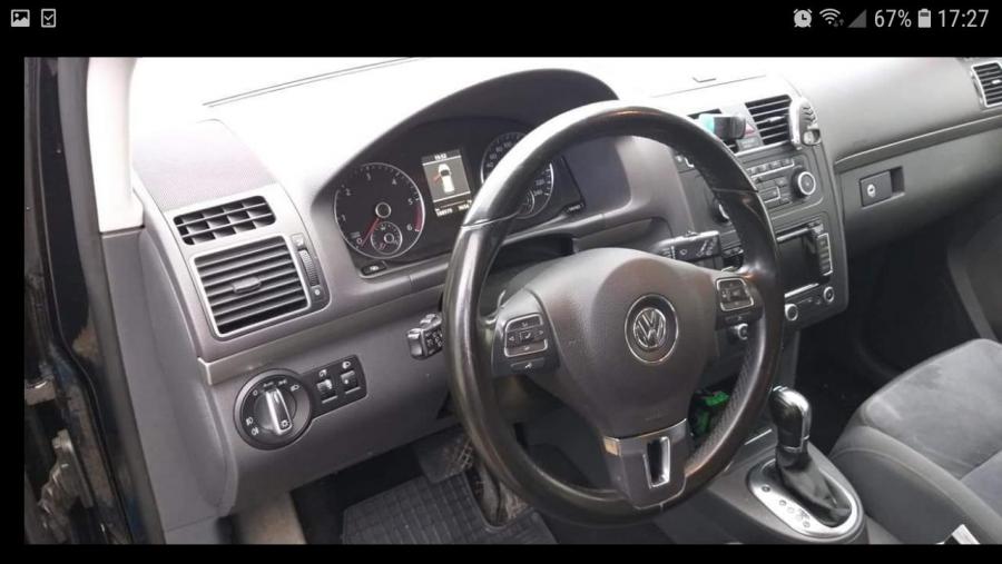

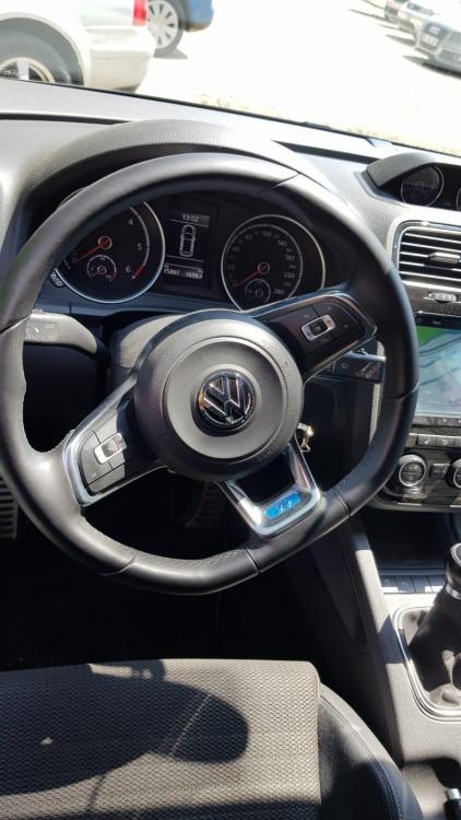

..salut.Si eu vreau sa ii montez volanu meu multifunctional cu comenzi de.pe.touran 2014 unui verisor..pe.un passat b6.Actualmente are doar tempomat.Am calculator coloana varianta 3C0 953 549 B.suporta 1.3.Oare o sa fie ok..trebuie oare si spira de inlocuit.Mersi
Calculatorul respectiv nu e compatibil cu volanul respectiv. Trebuie calculator cu 3c0.... AJ, AH, AK-dacă e automata nu merge cel cu AK
In genu asta e volanu de vreau sa il lui.Eu urmand sa pun de gti gtd r.Credeai ca e volan mai nou al meu...?Mersi mult de promptitudine si raspuns.

Încercând sa aproximez ce ai vrut sa zici.... Informația rămâne valabila. Volanul din prima poza de ma sus, merge pe B6, doar cu cele 3 calculatoare la care ți-am dat codurile
