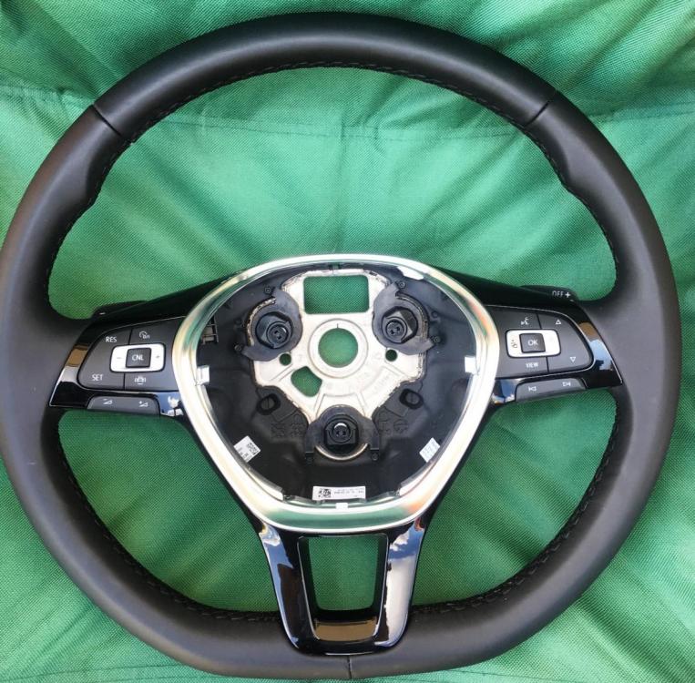

Bună ziua,
Probabil o să fie persoane care o să-mi reproşeze că postez un subiect care are (deja) 60 de pagini în spate… Îmi asum criticile, şi chiar m-am informat suficient din cele 60 pagini, astfel încât acum solicit ajutorul Dvs. în următoarea problemă:
Doresc montarea volanului din imagine (Golf 7, cu 18 butoane + padele, fără airbag) la mașina din semnătură (Passat B6, 2009, Highline, 140 CP, tempomat, DSG, volan cu trei spiţe  - fără comenzi).
Rugămintea mea este de a mă ajuta care sunt piesele necesare a fi achiziționate astfel încât volanul să fie funcţional la potenţialul maxim.

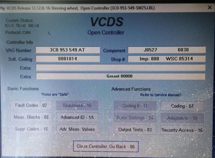

- Evident, voi avea nevoie de airbag – mi-ar fi de folos codul, şi de asemenea codul pentru calculatorul de coloană volan, actual pe maşină existând 3C0 953 549 AT, ca în imaginea dată de VCDS.
- Am / n-am nevoie de spiră volan ? Acum comand CB din butoanele de pe maneta de ştergătoare parbriz (ecran miniDOT).
Cu multe mulțumiri pentru ajutor, tuturor !
Se vede ca nu prea ai citit cum trebuie. NU o sa mearga acel volan decat cu un adaptor de vreo 200 euro. Si nici asa nu o sa mearga toate butoanele.
