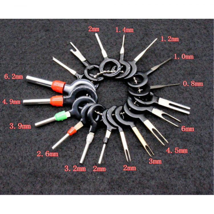

asta e depinatorul?eu il am dar nu prea stiu dimensiunile la pini
Modificat de Manuel N.
Offtopic
Astea sunt niște chinezării, dar bănuiesc ca își fac treaba. Eu am o trusa de la Tyco, arata atfel, costa altfel... Dar in principiu fac aceelasi lucru
