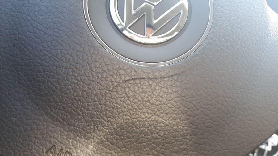

Se pare ca este un defect "în serie"....cineva aici pe forum a semnalat aceeasi problema și a schimbat capacul  de la airbag cu unul nou. Aceeași "problema" s-a regăsit și la mine....nu este crăpat în totalitate, ci doar e foarte proeminenta zona de explozie în caz de accident.
Modificat de cridaia
Multumesc frumos pentru raspuns. Sper sa nu afecteze cu ceva acest "impediment".
Ai idee daca celalalt user a schimbat capacul pe cheltuiala lui sau si-a asumat producatorul? A mea e luata din Romania.
Modificat de Manuel N.
Citeste regulamentul forumului. First/last warning.
da, o sa schimbe producatorul.......
in alta oridine de idei, reprezentanta, etc - nu schimba capac airbag - schimba airbag complet. Sigur, ca pe cheltuiala voastra.

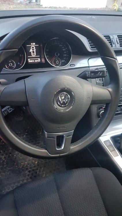

Am acest volan:
și nu știu exact de care comenzi îmi trebuie la el. Pot să-mi dau seama fără a da jos aibagul de pe el?

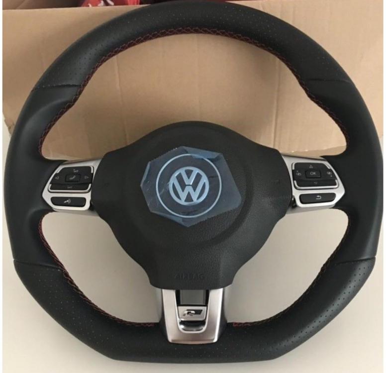

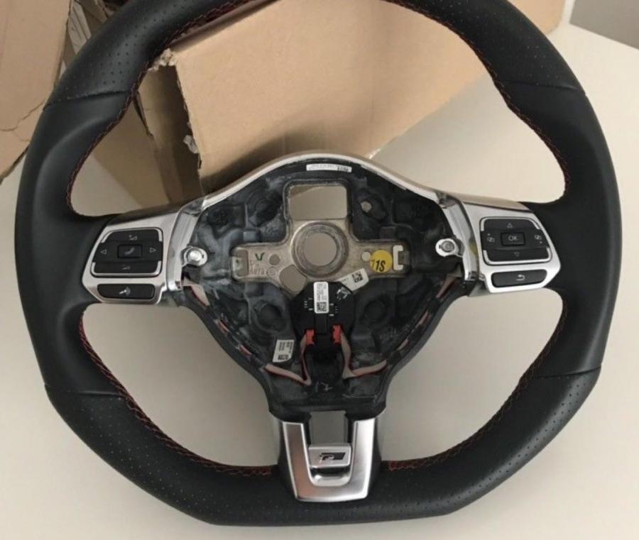

15a24a3852a772a2a687ef0e8a8d1446.jpg.148e8dc7ee0e0726facdbf9786951bbb.jpg sau volan-volkswagen-golf-6-polo-passat-passat-cc-f663f1d5edd00265b8-0-0-0-0-0.thumb.jpg.38c3b5a74009309e5e5ed485d94457da.jpg
Cel puțin prinderea diferă la ele... Și poate și cablul....?
Trebuia să-l iau direct cu butoane dar nu am avut bănuții necesari acum un an...
20181110_164048.thumb.JPG.812ee61d2f2493625d38e4a71a20ad54.JPG volanul meu
15a24a3852a772a2a687ef0e8a8d1446.jpg.7d4e39db95514d41f13c7ab7acd9b520.jpg prima variantă

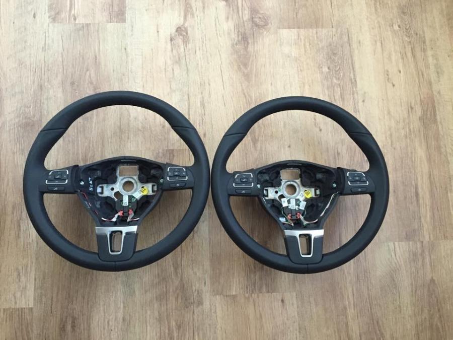

volan-volkswagen-golf-6-polo-passat-passat-cc-f663f1d5edd00265b8-0-0-0-0-0.thumb.jpg.f895f5d5e7c77b607ab34e44b00dd3bc.jpg a doua
Sunt o groază de coduri pentru comenzi și nu știu ce-mi trebuie...
Știu că airbag-ul are prinderea din prima variantă... Dar ce cod au comenzile corespunzătoare?

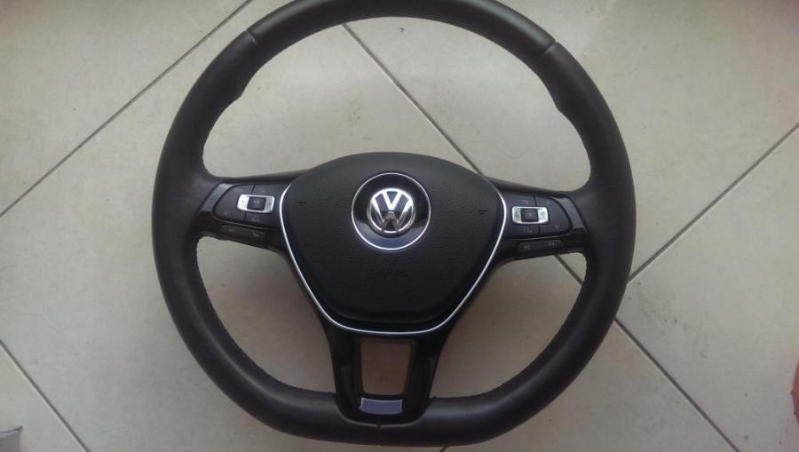

Buna ziua,
Mi-am achizitionat dupa lungi cautari urmatorul volan si vreau sa-l montez pe Passat B6 2008. Ma intereseaza ce model de calculator de coloana am nevoie pentru ca sa-mi mearga toate cele 12 butoane. Precizez ca masina primeste curand si modul Bluetooth Premium deci comenzile de pe volan ar fi foarte necesare.
As prefera sa cumpar de la cineva de aici calculatorul de coloana LIN2 si sa ma ajute si cu montarea si codarea masinii, bineinteles totul contra cost.
daca vrei BT, trebuie inlocuite si ceasurile - sa montezi modelul de ceasuri facelift.
pentru calculator coloana, montaj, etc - vb cu @D@ny
ceasurile sunt deja inlocuite cu modelul premium color de b7.
