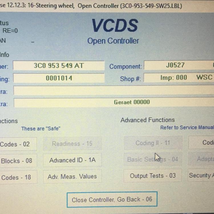

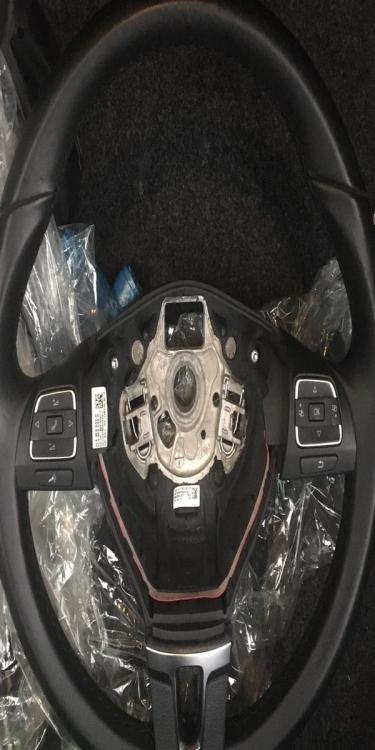

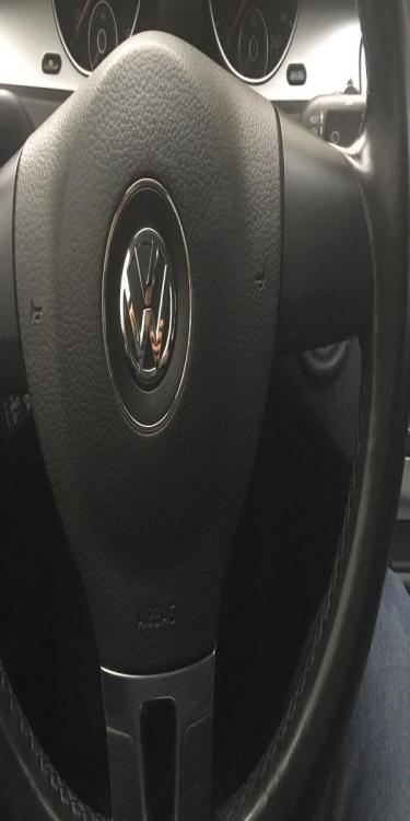

Salutare! Am luat un Passat fabricație 09.2009 și are volanul in 3 spițe fără comenzi. Am primit si un volan cu comenzi dar fata airbag si fără cablaj. As vrea sa cumpăr cablaj și calculator dacă mai trebuie dar nu știu ce serie trebuie sa fie. Dacă ma poate ajuta cineva as fi recunoscător. Menționez ca mașina are dsg, pilot automat si maxidot cu bc. Atașez poze cu volanul meu, cu cel primit și cu scanarea calculatorului de coloana.
Modificat de Marciv
Vezi ca a scris mai sus Nichifor. Dacă ai volan vechi 3c0 XXX XXX, dacă ai model nou, 5k0 XXX XXX T, AB, etc. Cablajul aferent modelului De volan pe care îl alegi
Mulțumesc ! Înțeleg ca trebuie alt calculator de coloana. Trebuie o serie anume?
Modificat de Marciv

si cablaj 3c8971584F

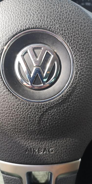

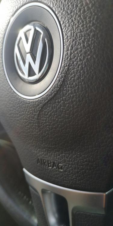

Salutare. Ma ajuta si pe mine cineva cu o informatie, va rog. Am.observat o "linie" prea bine conturata ca sa fie zgarietura intamplatoare la volanul masinii mele. Ce este asta? Am pus imagini concludente :). Va multumesc
nu, doar luat un pic la omor
Multumesc pentru raspunsuri. Ce ar trebui sa fac? Risc ceva cu el asa?
In regula. Ma gandeam ca poate merge sa trag cu o ventuza ceva, sa se alinieze la loc.
lasa-l asa.... cine stie ce-i mai faci.
