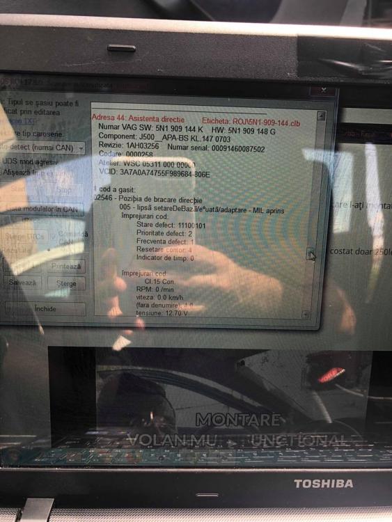

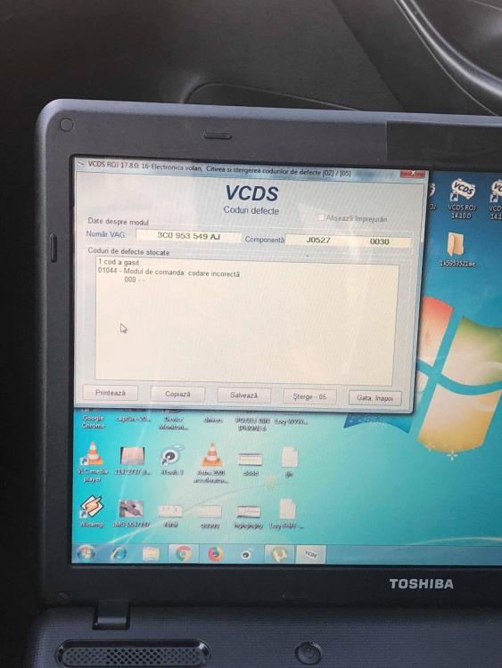

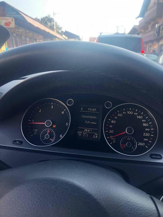

Cine ma poate ajuta cu informatii legat de volan si codarea lor? Deci am schimbat volanul cu comenzi, am cumparat modul de pe colana volan cod 3CO 953 549 AJ , Toate ok.. imi functioneaza butoanele.. comenzile.. Insa! Am volanul aprins in bord pe culoarea galben. AM facut acel unghi calibrarea.. mi-a disparut ESP din bord.. dar a ramas VOLANUL, ca si coduri imi da: 01044 Modul de comanda codare incorecta 000"ok, cred ca n-am facut codarea cum trebuie.. o sa va atasez poza cum imi arata ce sa pun ca si cod? sa codez corect? Cutie manuala, pilot automat, dot mare.. stergator pe spate.. . astea sunt dotarile masinii mele.. Model masini mele ESTE VW PASSAT 2010 CBD 2.0 TDI Volanul este de B7 .. Va rogggg!! :(
