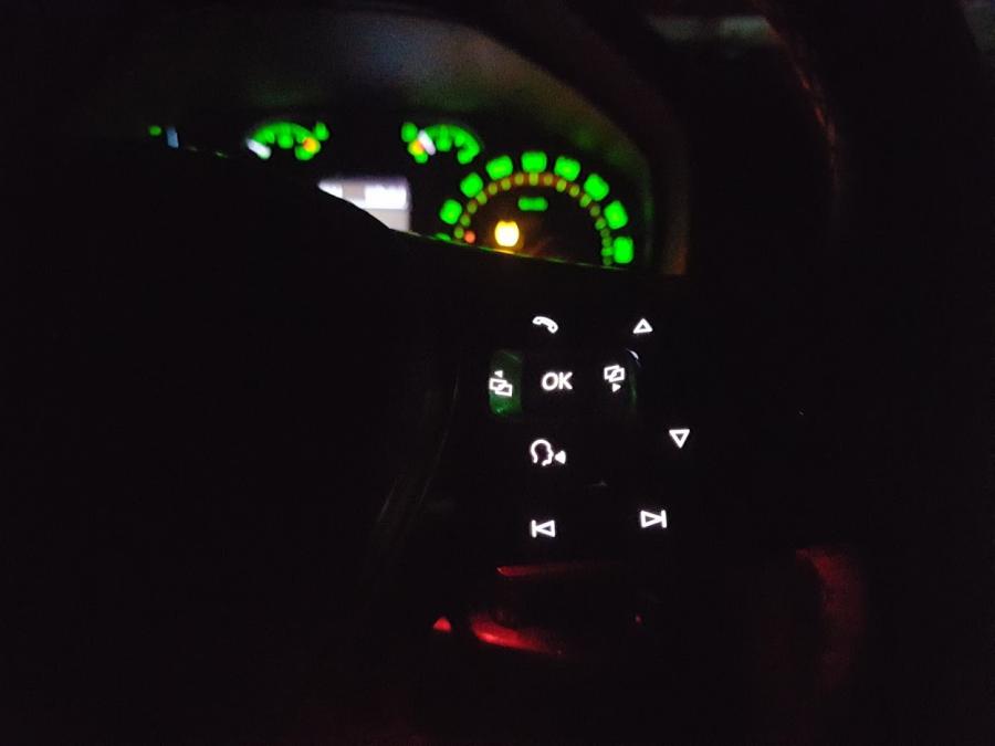

Asa stiu si eu, cu 0001611 ar trebui sa mearga, se vede si in pozele atasate ca asta e codingul pus acum , dar totusi nu merg si pe  Adv Meas nu apar ca fiind instalate.
O sa mai incerc maine odata, dar altceva nu stiu ce as mai putea face.
Sa nu fie o problema cu volanul/butoanele..

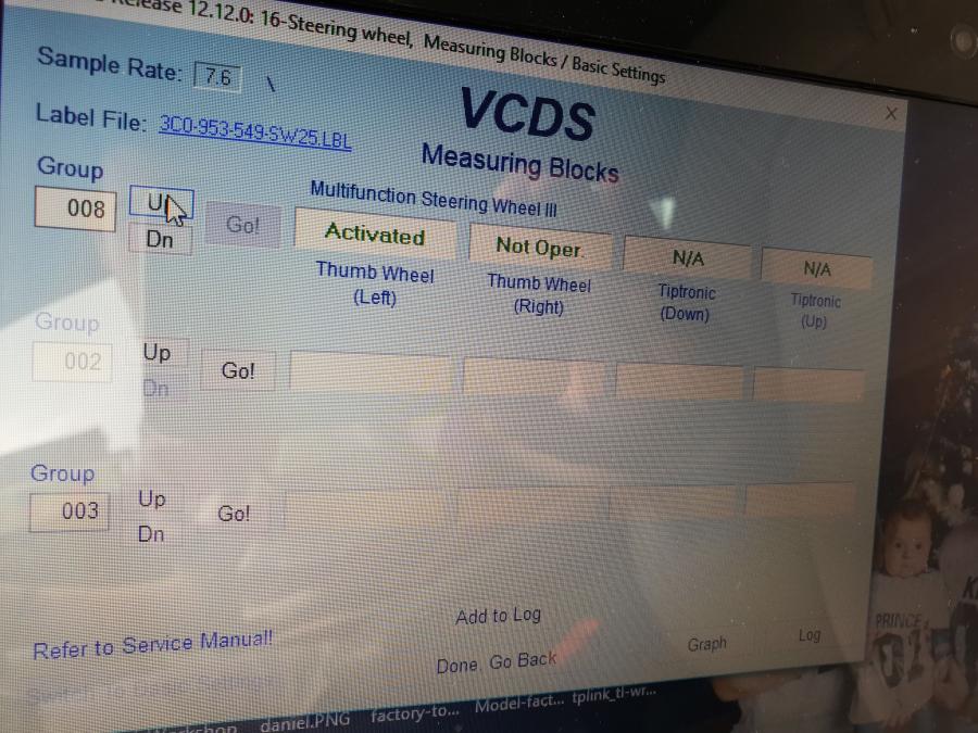

Revin cu un update.  De dimineata m-am mai jucat un pic cu codarile, tot asa fara rezultat, am mai gasit niste campuri de masura pt tiptronic  si pe Auto-trans si la fel arata ca nu sunt instalate padelele.Am lasat 0001611 ca si codare.  Apoi am iesit in putin cu masina in oras si la un mom dat dupa 10 km, jucandu-ma cu ele, au inceput sa functioneze.
Ce inca imi este neclar este faptul ca in campurile de masura pare ca in loc de Tiptronic actioneaza Thumb Wheel. Nu stiu care e diferenta intre ele, dar se vede in poza mai jos ca acestea sunt Not Operated ( fata de tiptronic -N/A)  si cand apas padelele, se activeaza.

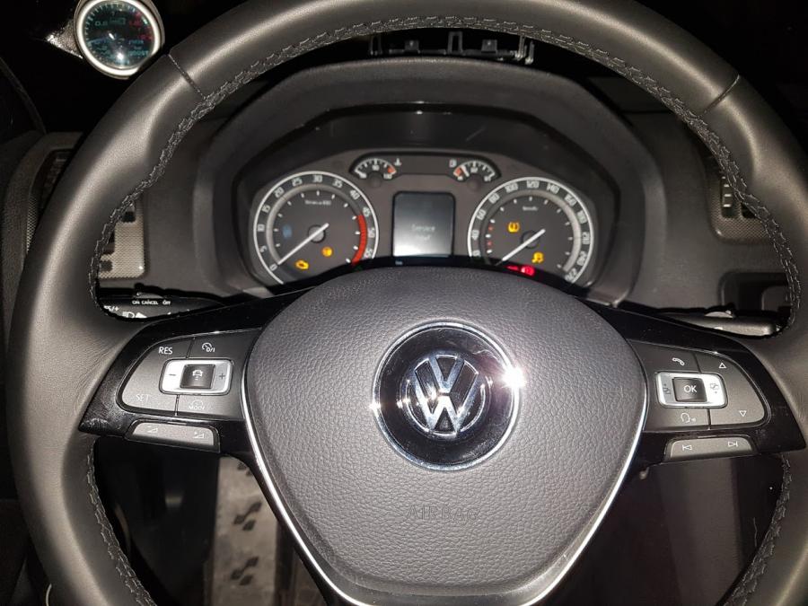

Va salut. Am montat volanul noul cu comenzi + padele. Dupa ce scoti airbag-ul cu o surubelnita (eu am modelul in 3 spite, are doua prinderi stanga si dreapta, trebuie sa virezi volanul ca sa ai acces la prinderi airbag), am scos surubul din centru cu cap torx si am pus noul volan. A durat cam 10 minute maxim.
VCDS imi spune acum, in shiftbywire (cred ca aici si  trebuie sa ajung) faptul ca am codarea din poza. Fiind prima data cand am folosit coderul nu prea stiu cum ar trebui sa arate noul cod. Daca ma puteti ajuta cu o idee sau sfat.
