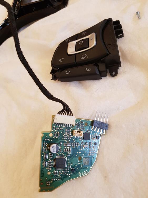

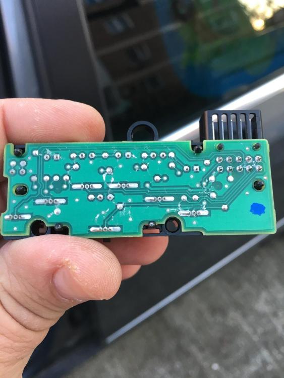

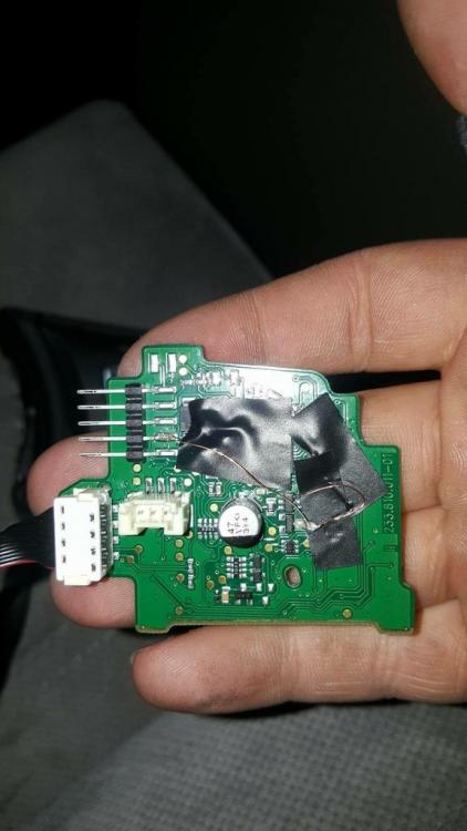

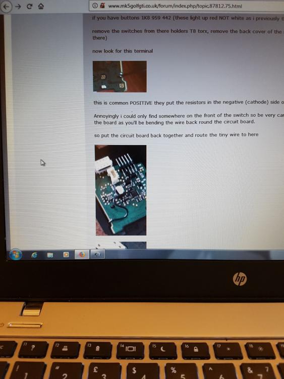

Am si eu volan de polo 6c0 si as vrea  sa ii fac iluminarea...momentan pe calculator ch cu cablaj modificat dupa polo cu ccs merge tot in afara de iluminare si ccs ...am tot vazut o gramada de modificari si pana la urma nu pentru volanul cu ccs... la acest model de comenzi nu am gasit ce fir sau fire sa lipesc si unde pentru a merge lumina...ma poate ajuta cineva?
In prima poza este comanda stanga de pe volanul meu restul sunt de pe net cu cele fara ccs

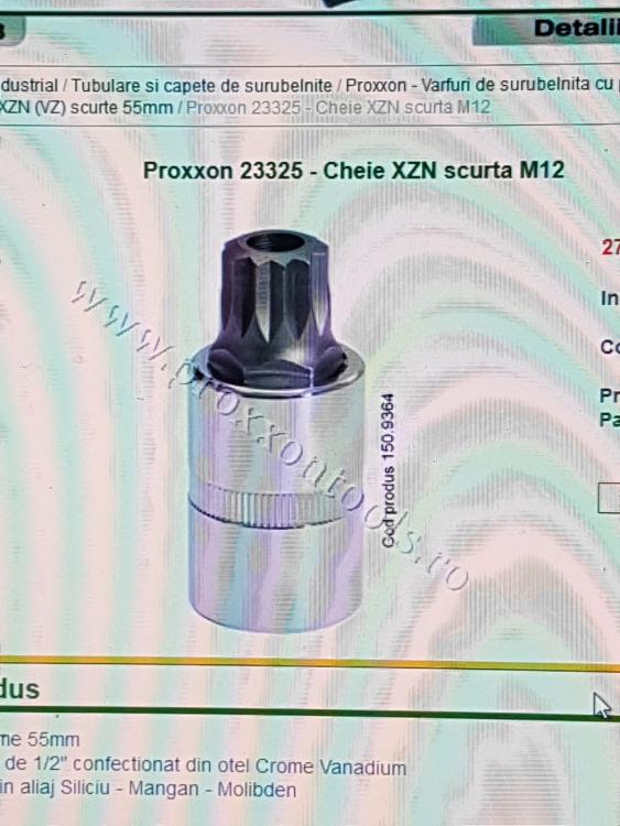

Salut. Oare stiti ce model de surub si ce marime are surubul de la volan la B6? Torx T50 cumva? Mersi
m12
