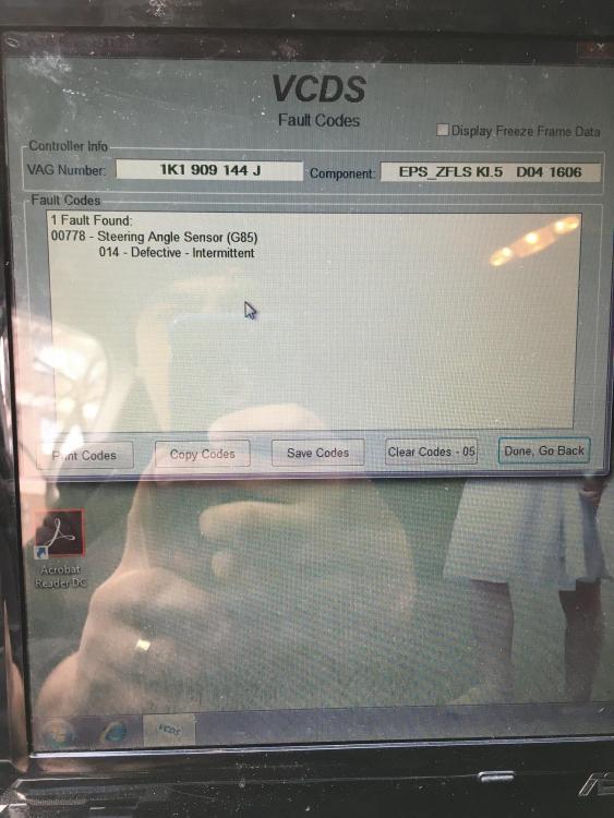

Va salut, azi am finalizat intr-un final de montat volanul, am pus calculator cu “AK”, spira cu litera, eu aveam fara, codat, inițializat G85 si steering limit stop.
Totul perfect functional(comenzi, claxon), dupa un scurt test drive au apărut martorii de ESP si abs in bord, pus din nou vag com-ul, spunea ca inițializarea lui G85 este incorecta.
Am facut din nou procedura pt steering limit stop, s-au stins martorii, am verificat din nou cu vag com-ul, am sters erorile precedente si nu mai aveam nicio eroare permanenta,  insa dupa alt test drive au reapărut, aceeasi eroare.
Cel care mi-a vandut spira a si împărțit-o in mod egal, zicea ca a demontat-o cu rotile virate si nu era sigur daca e Ok.
Sa ai aiba vreo legatura cu problema mea?
Ma gandesc ca se rupea pana acum daca nu era împărțită bine...
Ceva idei?
Daca nu era centrata spira...nu te lasa sa faci adaptarea G85..
Ceva idei?
Nu, nu se rupe chiar asa usor, sunt unele modele care au mai mult de o tura in plus.
Obligatoriu trebuia sa verifici daca e centrata sau nu.... eu nu as merge pe ce mi-a povestit vanzatorul.
Am centrat-o, idee e ca de dimineata am plecat cu ea si au reapărut martorii in bord, am oprit sa imi iau o cafea, am repornit si plecat cu ea, dupa 2 viraje s-au stins...
am scanat si am eroarea asta, am sters-o si acum nu e permanenta, insa sigur va reapărea diseara cand voi pleca cu masina, ceva nu e bine.
NU cumva la demontarea calc de coloana ai stricat G85 ?
De stricat...mai rar.
@fullspy-da jos G85 si verifica pinii din conectorul lui si cei din calc coloana.
Nu cred sa-l fi stricat, am avut AK-ul montat si nu se potrivea spira mea, am mers sa iau alta spira si am pus calc meu inapoi, fara sa am vreo eroare dupa demontarea acestuia.
O sa verific maine daca am + - 5 grade, cu volanul drept, asa spune Ross tech la eroare mea.Eu am montat volanul cu 2-3 dinti mai la stanga fata de semn, sa imi stea drept, posibil sa aiba vreo legatura?
Salut, am demontat tot, remontat, o zi a mers perfect fara erori, astazi a reapărut, posibil sa fie calc defect?
Da...din pacate.
Incearca sa-l desfaci si sa-i refaci lipiturile pinilor in care intra G85...poate se rezolva..
Altfel...daca cu calc original merge f probleme...asta highline e defect.
L-a sigilat vânzătorul, mai bine incerc sa il schimb, avea mai multe...
