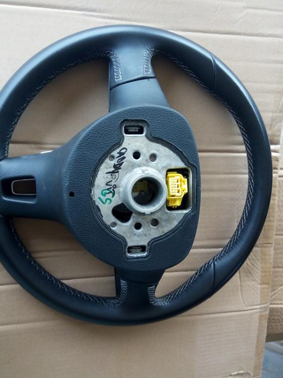

ok florin,dar mufa de la volanul care l am luat nu intra in spira mea
schimba-i mufa, de la cablajul original

Am ocazia sa iau un volan multifunctional, problema este ca nu stiu daca se potriveste la butuc.
Masina pe care vreau sa il pun este un passat B6 din 2009, si acum am volan fara comenzi cel in 4 spite
Pesoara care il vinde l-a avut pe Touran, iar pe el scrie ca este de Caddy.
@lunatiq-cred ca e o problema cu cablajul/calculatorul din volan.Trebuie investigat..luminile in butoane le aprinde pe pozitie?
Vallio-este compatibil la prindere...pe axul volanului.
Va trebui sa inlocuiesti si calculatorul coloana ptr a fi functional.

Am depistat problema. Papucul in care intra cablajul din partea stângă a comenzilor era rupt mai exact nu mai era acolo. Eu cand băgăm mufa mi se părea că nu face bine contact si ma hotărâri sa il ridic sa vad despre ce e vorba la care am rămas stupefiat, papucul nu mai era iar firele erau încîlcite fără nici-o clema. Acum trebuie să caut alta comanda stanga pentru ca nu cred ca mai pot face ceva cu ea. Si mai gasi o buba, cu calculatorul acesta de coloana ...AK nu imi merg stergatoarele dar butoanele de pe maneta respectiv cele de navigare in bc merg. Bănuiesc că este calculatorul de coloana defect...
Intrebare: Se poate repara calculatorul de coloana(la un electrician, poate are un circuit întrerupt...)? Si de unde pot face rost de blocul stang de comenzi de pe volan. Dacă are cineva spre vânzare il iau eu.

Deci într-un final am rezolvat cu schimbarea volanului și totul merge strună!! Am dus volanul si calculatorul de coloana la un electrician unde mi-a lipit firele de pe blocul de comenzi cu cablajul de la airbag pe direct si a curățat pinii de pe calculator având calamina pe ei. Am montat volanul, calculatorul, codat cu 511 si merge totul perfect

Da,trebuie schimbata si spira volan cu un 569AB/T sau AS.
Modificat de spido
Decât spirala trebuie înlocuită sau și airbag-ul împreuna cu mufele respective? Multumesc
