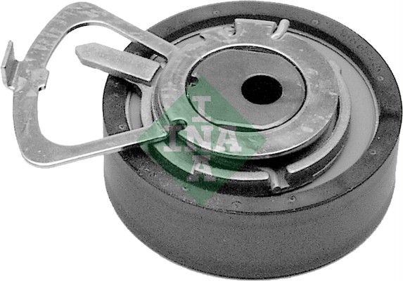

Am luat kit de distributie Contitech+ pompa apa Airtex-520 ron, ma mai costa 150ron manopera. Problema e ca trebuie sa schimb distributia prematur, nu am nici macar 60k
De ce prematur?Cine ti-a spus sa schimbi distributia la 4 ani si 60.000km?
O rola de la cureaua mica, care scartaie de ceva timp si e in pericol sa se gripeze. Stiu f bine ca limita pt distributie e 90k sau 6 ani, dar nu pot risca sa astept pana ajung la una din cele doua limite.
Modificat de firestorm1312
Sigur masina are km reali?La cureaua mica de la axele cu came ai doar 1 intinzator si cureaua...nimic altceva.Sigur zgomotul provine din zona respectiva?
Ma cam indoiesc eu ca la 60.000km cu 3 ani vechime,ai probleme cu distributia...originala...
post-64586-0-01433900-1359794076_thumb.j
Domnul meu, masina este luata din reprezentanta de noua, iar eu nu am fost atat de nebun sa ii dau km inapoi. Sunt f sigur de ceea ce spun. Am schimbat rola si cureaua de la alternator, crezand ca aceea face asa (si rola de la cureaua de accesorii era praf). Am pornit masina fara cureaua de la alternator si am constatat cu stupoare ca inca mai scartaie ceva. Dupa ce am desfacut capacul la distributie am descoperit ca zgomotul provine de acolo. Am identificat care rola scartaie si aoi am gresat-o cu spray. Sunetul a disparut, dar pt vreo 3 saptamani.
Domnul meu,cine te-a invatat sau sfatuit sa dai cu spray (degripant/gresant)la rolele de distributie?Destul de multe defecte premature la o masina cu km si vechimea asta.Speli motorul des la spalatorie?
Omule, nu mai cauta scuze fabricantului! Nu m-a invatat nimeni, dar asa am vazut care este rola cu pricina (am nimerit-o din prima). Asa ceva se poate intampla si la case mai mari si sa o mai lasam naibii cu mitologia " lucrul nemtesc tine o sfesnicie", mai ales cel facut pentru Romania. Motorul este ca atunci cand am ridicat-o din reperzentanta, adica nu l-am spalat.
Cum iti pare fraza asta postata de mine?Iti pare ca iau apararea grupului vag?
Nu asta am vrut sa zic, desi asa a sunat. Te inteleg, sa nu crezi ca se poate intampla asta, nici mie nu mi-a venit sa cred. Oricum maine o sa ii pun noua distributie.
Vezi pe la ce service din Focsani o sa aterizezi. Majoritatea sunt paraleli cu mecanica, in general.
Stima
Schimb cu garantie la lucrare si piese. Stii acum nici nu o sa plec din Focsani pt asta. Si sa nu spuneti ca sunt naiv cu garantia, stiu foarte bine ce inseamna garantia in Romania.
 Am facut schimbul distributiei si am gasit o rola intinzatoare ciobita. Curios a fost ca rola pe care o banuiam bolnava nu parea uzata, asta atat cat m-am priceput eu sa observ.Curele erau ok. Oricum am scapat de scartaitul ala deranjant si sunt mai linistit.
Exact ce am spus,ma miram ca rola aia sa prinda asa repede uzura.Rola ciobita cred ca a avut un defect de fabricatie..
 Persoana de la care am achzitionat kitul de distributie, m-a intrebat de la inceput daca schimb distributia prematur pt ca s-a ciobit rola x. Am spus ca nu ci pt ca scartaie o rola, iar el mi-a spus ca e o problema generala la acest tip de motor cu rola care am gasit-o ciobita.

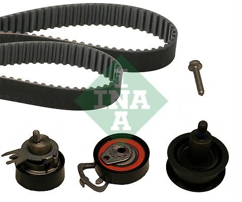

Ma gandesc sa ii schimb distributia in primavara, am gasit la o firma din Galati set complet Contiteh (role,curele si pompa de apa) la 700 lei si un service cu manopera de 150 lei.
Dupa zile intregi de navigat pe net, am gasit informatii diferite in legatura cu numarul de role (ca sunt 2, ca sunt 3)- pana la urma, care este adevarul?
Trebuie sa cumpar si antigel si ulei pentru motor cand am sa fac operatiunea?
Garantia pentru setul de distributie este valabila numai daca iau factura de la service-ul care o monteaza/
Multumesc !
Pentru garantie, atat pentru lucrare cat si pentru kit-ul achizitionat separat este indicat a cere factura...daca nu---> la revedere garantie. Ahh, sa nu uit, trebuie sa fie un service agreat RAR in ochii OPC.
Kitul de distributie trebuie sa contina 2 curele si 3 role. Cred ca mai trebuie sa schimbi si cureaua de accesorii (dar asta nu e urgent) care mai are inca o rola. Pompa de apa la 50000 km, nu cred ca ar trebui schimbata, nici curelele, daca nu ai probleme la ele.
