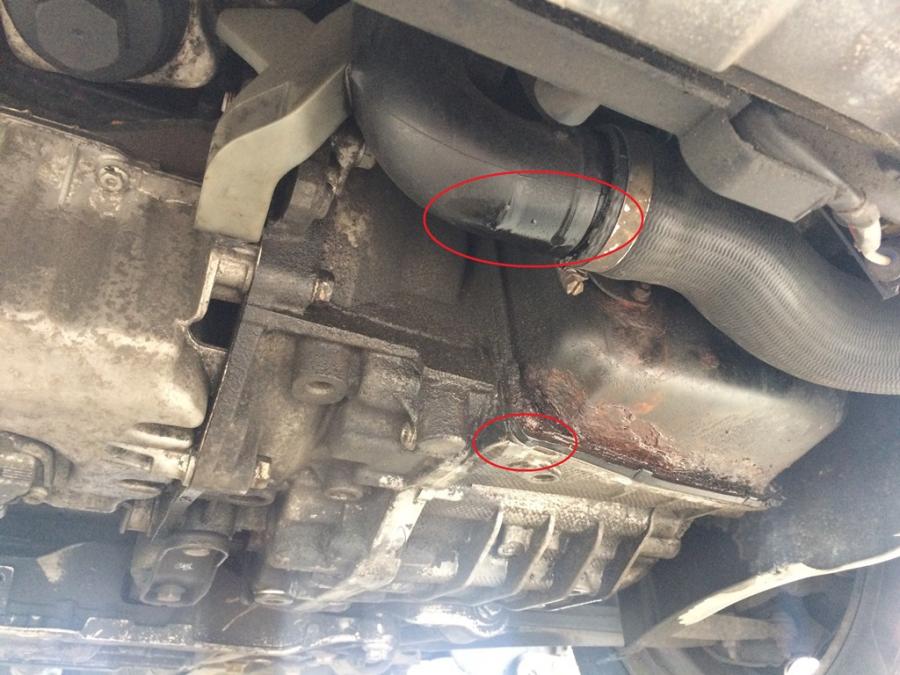

Salut, am o problema cu scurgerile de ulei. Se formeaza picaturi in 2 locuri, pe care le-am incercuit in poza. Nu imi dau seama de unde vin. Ma puteti ajuta cu idei?
Masina e un touran, 1.9 cod BLS. Pe aria masinii nu este topic dedicat, asa ca m-am gandit sa postez aici.
Ce rol are si intre ce piese face legatura furtunul ala gros?

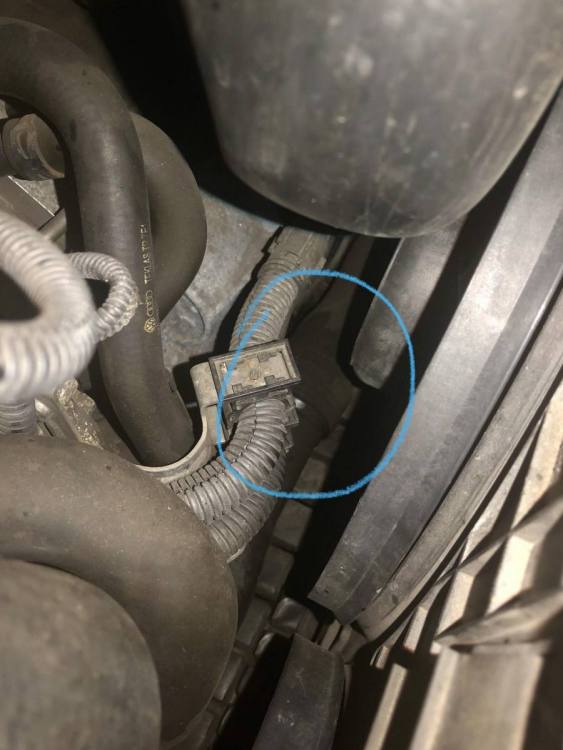

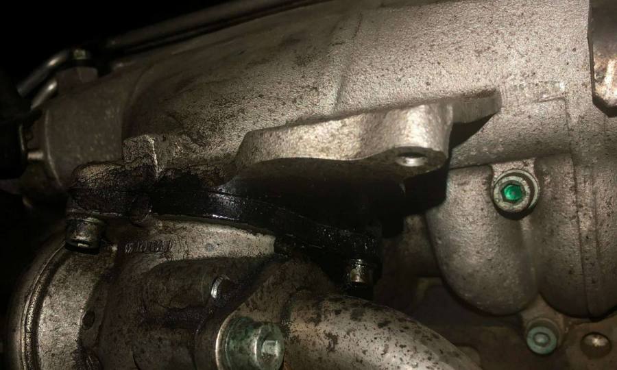

Am un Golf 5 2.0 TDI bkd, are în jur de 217.000km, cam 6000 făcuți de mine. Filtrele au fost schimbate de fostul proprietar de la care am luat mașina și avea aproximativ 1500 km făcuți. Nu știu atât de bine cum stă treaba cu schimbarea și completarea uleiului, dar pe la mijlocul lui noiembrie, după 3500 km, mi-a apărut Check oil level. Ajunsese la minim, ulei n-aveam la mine să completez, la două zile după am cumpărat 1 litru de Castrol 5w40 Edge turbo diesel și am completat. Din noiembrie până acum trei zile am completat pe parcurs și am și terminat litrul de ulei. La Dop Motorsport, când și-a făcut un prieten soft la mașină, mi-a recomandat Valvoline 5w30 Synpower XL-III C3. Din nou, n-am idee dacă ăsta ar fi mai bun și golful pur și simplu, pe lângă faptul că pierde, și consumă sau doar pierde și e ok 5w40.
Pe scurt, mașina pierde ulei, am mereu scutul ud în dreptul unui furtun și în dreptul unui simering (?). Atașez poze, n-am avut când sau, mai bine zis, n-am știut unde mai exact să merg să nu imi pierd timp aiurea și bani, așa că sper să mă poată ajuta cineva cu un răspuns.

Ca și rezolvare, pentru că nu am mai apucat să răspund, în cazul în care ar ajuta pe cineva, problema a fost furtunul de la intercooler care avea două negrese fix
în punctul în care se îmbina cu celălalt furtun, iar din a doua poză problema era egr-ul căruia îî lipsea o garnitură.

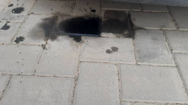

Vara trecută m-am trezit cu pete consistente (zic eu) de ulei pe locul de parcare. Nu mi-am putut da seama de unde curge/pierde, nivelul la ulei abia dacă scade, față de câte pete erau.
Așa că, le-am luat cu mecanicul băbește, m-am enervat și am schimbat cam tot ce se poate (garnitură capac, garnitură pompă tandem, egr, răcitor ulei, distribuție). Toate bune și frumoase după manoperele astea "ieftine", toată iarna nu am găsit nici măcar o picătură pe locul de parcare până AZI, când iar mi-am pus mâinile-n cap.
NU văd pe unde scapă, e uscat oriunde mă uit de deasupra. O să o duc iar la mecanic să se uite dedesubt, că oricum va trebui să dea jos scutul metalic și nu e chiar plăcut🤦‍♂️
Până atunci..are cineva vreo idee,unde puii mei să se mai uite că mă seacă de mor?
Menționez că poza este dinainte să "rezolv" problema din vară. Acum sunt doar câteva picături..dar SUNT!
Mă tot gândesc un pic logic (sunt medic, nu am treabă cu mecanica), pe timpul iernii furtunele se contractă și poate de asta nu a scăpat nimic, iar azi cum au fost 16-17 grade și a stat în soare, să se fi dilatat vreun furtun pe undeva suficient cât să dea drumul la "robinet"?
