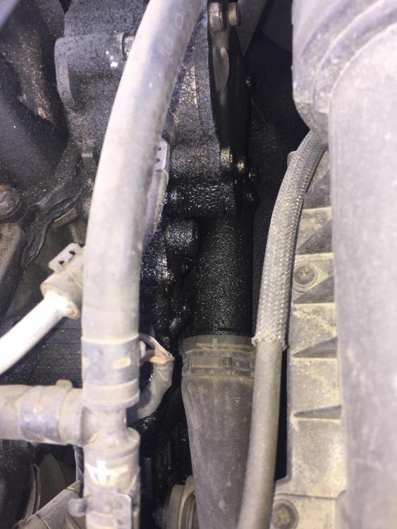

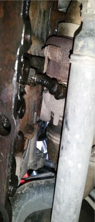

Curand am dus-o la un interior / exterior, si baiatul de acolo mi-a spus ca masina prezinta scurgeri de ulei in partea dreapta, dupa cum se vede in pozele in care am subliniat partea unde am observat.
Problema este ca s-a prelins uleiul, si cel de la service nu mi-a putut dat un raspuns clar "care ar fi buba" ci doar mi-a spus ca ma suna cand o sa primeasca o garnitura sa o schimbam.

SAL ,eu am patit exact ce ai tu si daca  o sa te uiti atent dar asta cand ai masina pe o rampa sa te poti uita de jos in sus o sa vezi ca sigur curge si pe spatele blocului motor mai exact de la garnitura de la tacheti, eu am schimbat garnitura acum apx 2 luni si este ok, te costa cam 80 100 lei garnitura iar manopera depinde unde schimbi

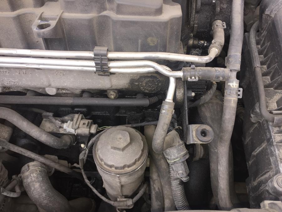

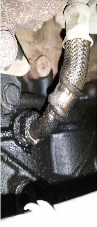

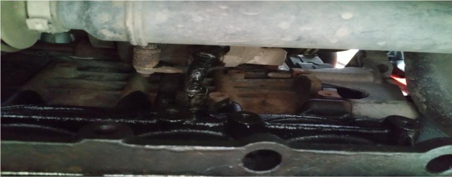

Salutare . Azi am observat ca pe lângă antigel pierd și ulei . Am desfăcut sa vad despre ce este vorba și am observat asta .... atașez poze
Menționez ca de câteva zile a fost schimbat furtunul de la intercooler

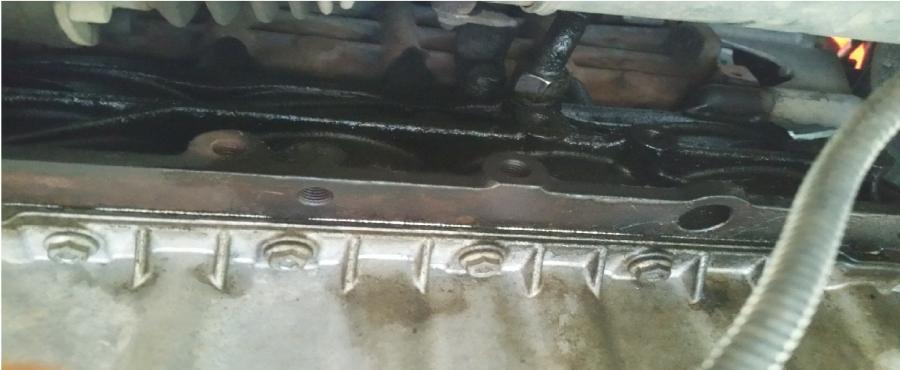

Salut!
Masina este o Jetta 1.9 TDI 2007 103K Km. Am vrut sa-i fac schimbul de ulei si am observat ca, deasupra baii de ulei este murdare de ulei (mai mult o mazga din ulei + praf). Pe baie sau pe scut nu are ulei scurs, doar deasupra. Care ar pute fi problema?

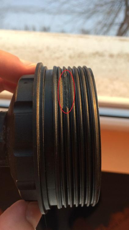

Astea sunt de asteptat...desi am cumparat mereu filtru de calitate, de la bosh parca este, oricum...problema nu este asta...initial am incercat sa mai strangem capacul filtrului si nu a mers(deci nu sa subtiat...nu a crapat....nu sa rupt), apoi l-am scos si l-am verificat, este intreg, l-am pus la loc tot pe ala(nu am cumparat decat ulei...sa punem sa vdm pe unde curge). Ma pus tare pe ganduri Ebi cu dopul de gheata pe acel furtun...mai pe dupa amiaza ma duc sa demontez sa vad care-i treba, desi nu cred ca voi gasi nimic. Am mai citit...pe forumuri "daca nu se incalzeste bine motorul"...."daca mergi pe distante scurte"...La mine nu este cazul, am schimbat tachetii si ax came la masina asta...(nu stiu ce a facut cel dinaintea mea...dar cei de la reprezentanta mi-au spus ca nu-s singurul, se intampla des), oricum ar fi, am grija, dupa cum am spus...las sa ajunga pana la 50 grade pana sa plec...si pana nu ajunge la 90 nici nu ii dau tare.

Mai e varianta sa nu se fi pus bine garnitura in locasul capacului, si asta numai DACA scurgerea uleiului a fost pe acolo.
Revin cu noutati....n-am aflat pe unde a reusit sa curga uleiul acela, dar zapada la primit cu placere, am cumparat altul...am luat si filtrul, am schimbat tot, toate bune si frumoase...pana cand pornesc masina si sare capacul filtrului de ulei, am auzit eu ceva...si-am oprit, ma duc...ma uit...capacul sarit, nu de tot, doar vreo 2 linii de filet dintralea, il scot...sa il pun bine...ca poate-s prost eu, a doua oara...foarte atent, bag cheia...pornesc, trosc, iarasi capacul, l-am curatat...rezultat=lipsesc vreo 2 cm de filet, problema este ca bucata lipsa nu am gasit-o...sper sa fie prin baia de ulei...din ce-mi aduc eu aminte are site...nu fuge ea de acolo. A doua problema este...sper sa sara capacul din cauza acestui filet...si nu din cauza celui din carcasa. Oricum carcasa este din ceva metal...aluminiu daca nu ma insel, iar capacul dintr-un plastic dur. Maine-i i-au alt capac, sper sa n-am surprize sa-mi sara si ala. Revin cu detalii, tare as vrea sa termin odata cu balciul asta, am 4 litri ulei pe o zapada data deoparte, 4 litri sub masina...4 litri in motor(sper sa ramana totusi acolo)
