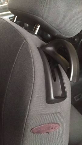

Am in atelier un VW Beetle, pentru curatenie (detaliata). In masura in care pot, mai repar mici defecte estetice sau mecanice. La aceasta, am gasit parghia de rabatare scaun pasager dreapta intr-o pozitie "nefireasca" 🙂 (vezi foto atasat). Nu coboara/nu se aliniaza in masca suport, desi functioneaza/rabateaza corect(!). Am incercat sa-i caut (putin fortat) o pozitie in care sa revina in pozitia corecta (identica cu cea de la scaunul soferului) fara rezultat. Ma tem sa fortez prea tare. Aveti idee cum as putea remedia problema (scaunul/scaunele va/vor fi demontat/e pentru curatenie detaliata)?

Update: am reusit! De fapt, de la manevrarea insistenta a manerului, acesta iesise de pe tija metalica iar proprietarul (ca un meserias :) ) o infipsese rasucita la 180 de grade...
Tot incercand sa vad ce si cum, am ramas cu ea in mana! Am pozitionat-o corect si acum e ok. Tinand cont ca e improbabila si foarte costisitoare o reparatie a unui asemenea ansamblu, am decis sa pun si putin adeziv in tija, incat sa nu mai iasa altadata.
Multumesc pentru gazduire! Toate cele bune!
