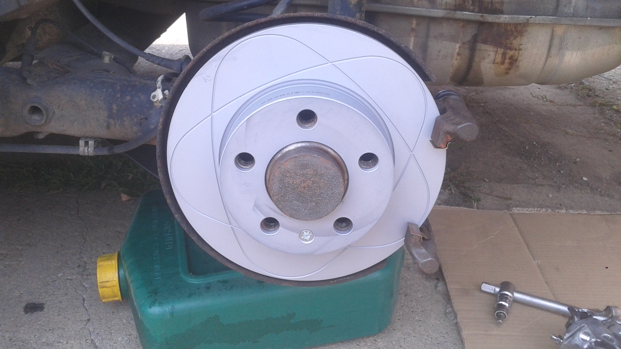

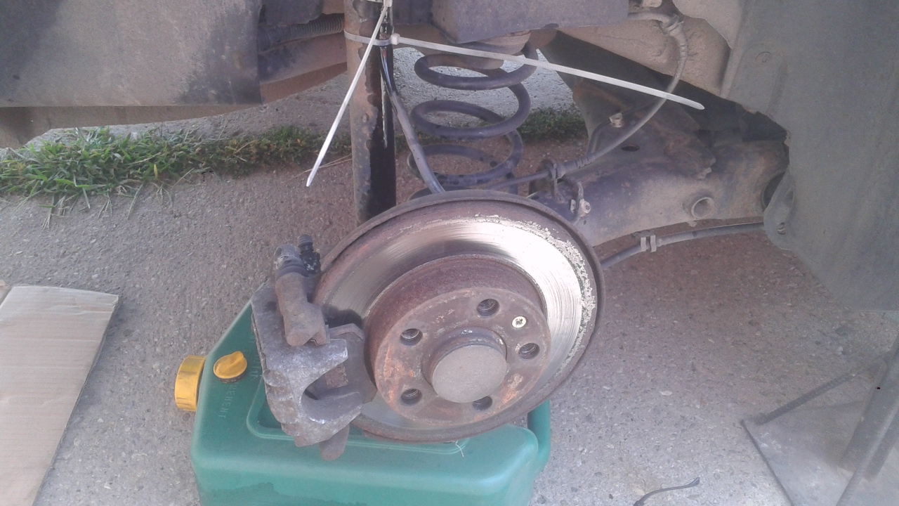

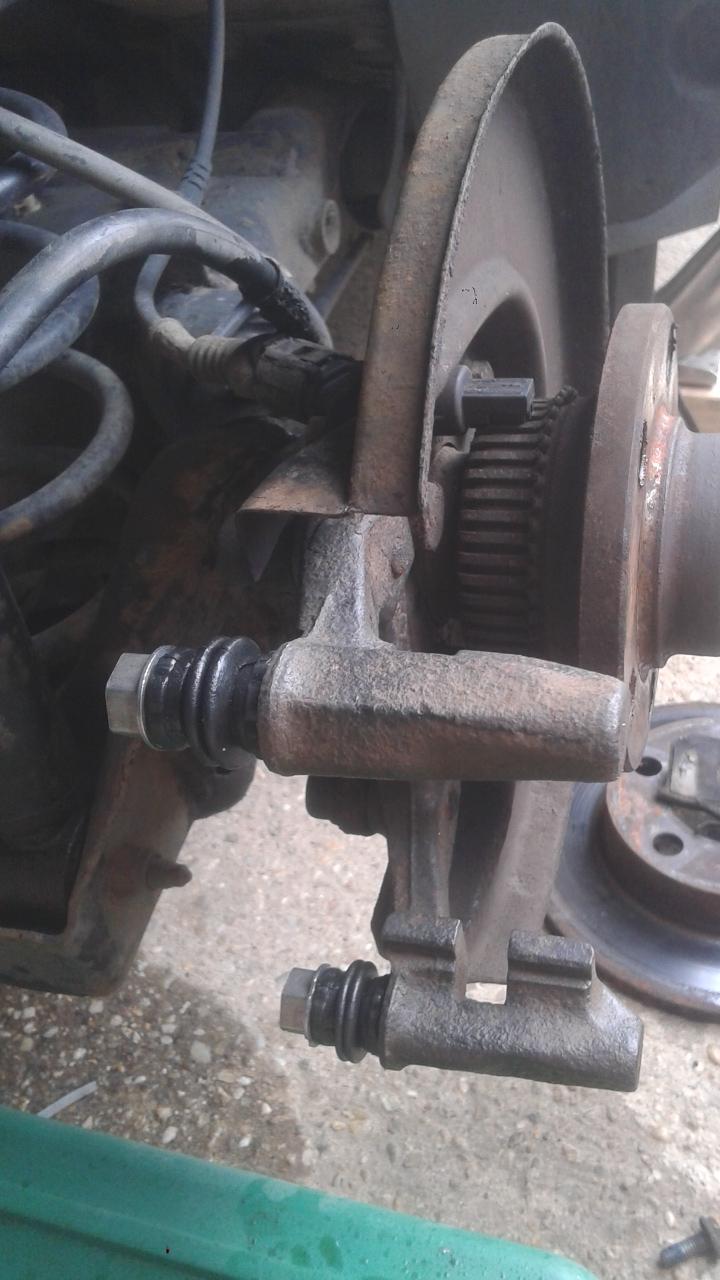

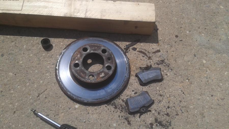

Azi am profitat de timpul liber si de soarele arzator de pe cer si m-am apucat sa schimb discuri/placute pe spate...

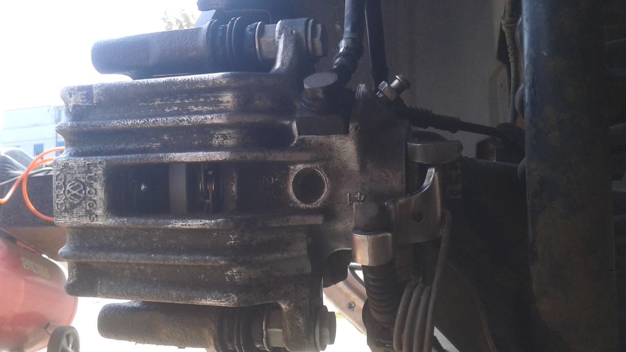

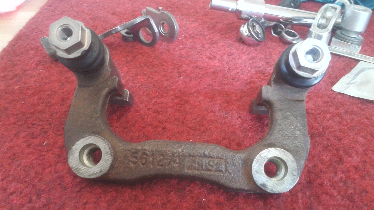

Piesele le aveam de ceva timp...si daca tot am putin timp liber am zis sa fac si o revizie la etrieri...
I-am demontat aproape bucatele si am inlocuit apropape toate garniturile din el...spun aproape pentru ca a mai scapat una care nu am reusit sa ajung la ea..
Imi trebuie un cleste special si nu am mai vrut sa dau 100ron pe el :))
Procesul acesta nu este foarte usor si m-a cam chinuit aproape toata ziua pentru o parte...in sensul ca un sfert de zi am stat cu diverse discuri de sarma puse pe bormasina si tot nu s-a curatat cum vroiam eu...:(
Maine urmeaza si partea stanga...si poate mai multe poze :))
Din pacate discul fiind mai mic...nu se mai pastreaza efectul de simetrie dintre elipsa si bratele jantei :(

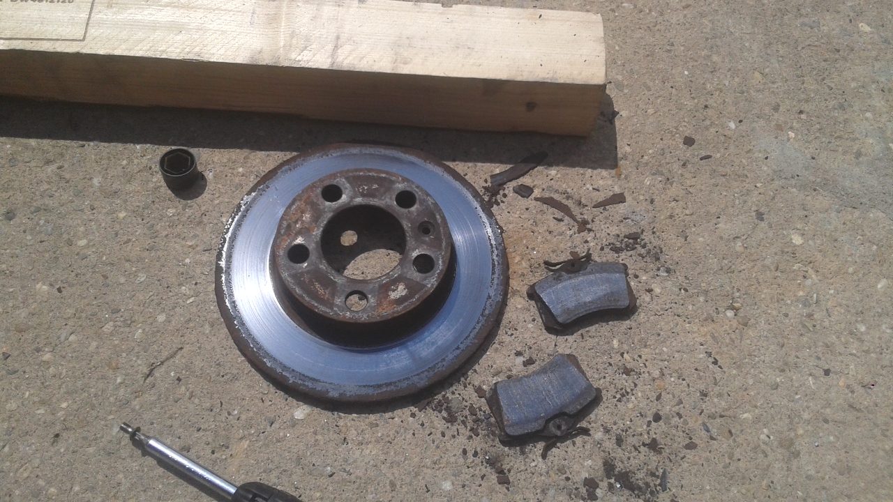

Arata bine si o sa se simta diferenta.Si eu am avut pitici cu discurile/franarea,greieri la franare,placute de proasta calitate si jantele toate de praf... si am schimbat toate 4 discurile,placutele,inlocuit fiecare piesa necesara,etc desi puteam face eu operatiunea, e cam migalos si am optat pt service,dar se simte franarea acum fata de inainte,diferenta e enorma,daca apas tare musc din covrig (volan) :)
erau praf discurile, asa le-am avut si eu.

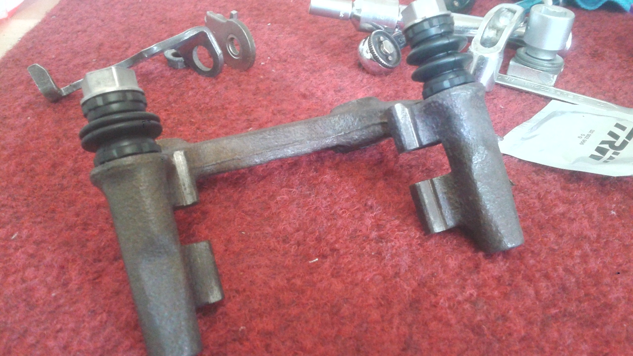

cred ca motivul e tot de la acele culise.
Si cum iti explici faptul ca ...aveam culise bune si etrierii tot s-au blocat? Si asa aveam si eu discurile...
Din cate am vazut eu, multi mecanici baga vaselina in culise. Vaselina normala. Vaselina normala se oxideaza si blocheaza culisele. In plus, daca bagi multa vaselina (chiar si cuprata, siliconica, ceramica...) se formeaza vid si culisele se blocheaza.  Trebuie doar unse putin si atat.

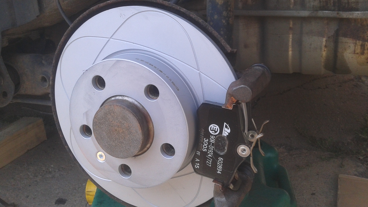

georgebz - iti raspund eu : placute ATE / discuri ATE Powedisc
Laurentiu_LWR
Intr-adevar am mers pe placute ATE si discuri Ate PowerDisc...
Pot spune ca aprope am terminat cu franele...mai am sa schimb lichidul si m-am linistit...

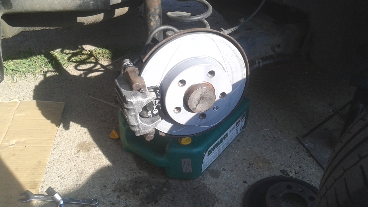

Pe partea stanga am avut putin mai mult de munca deoarece etrierul era blocat si a durat mai mult pana am reusit sa il deblochez...dar am schimbat toate garnitirile..am uns ce era de uns si simt ca am facut treaba buna :))
Din pacate "norocul" a fost si de data aceasta de partea mea...:(
Din dorinta de a curata cat mai bine fara sa imi dau seama am insistat cu peria de sarma pe suprafata unde se conecteaza conducta cu lichid de frana...rezultand un mic santz de care am aflat abia cand am inceput sa fac aerisirea...tasnea lichidul pe acolo intr-o veselie :))
Dar cu ajutorul lui @Emy D am slefuit pana am refacut suprafata perfect plana...

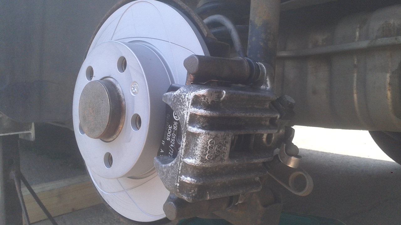

Poze :)

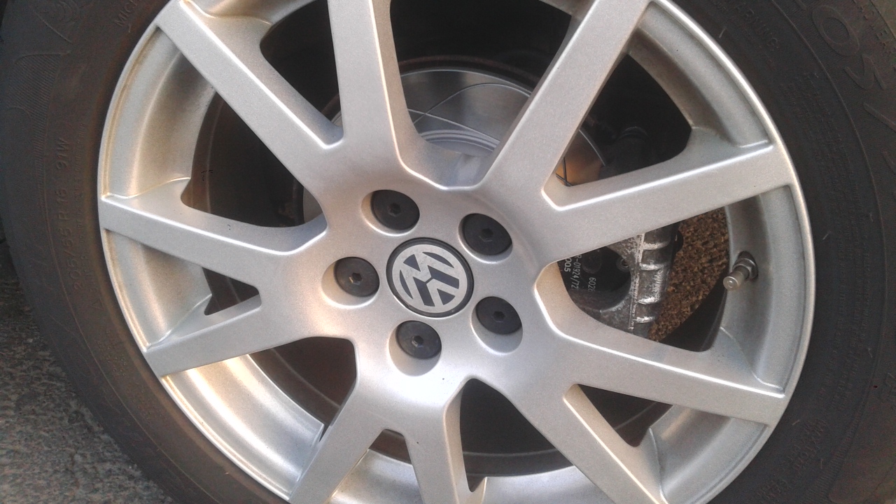

Cum ziceam...de la departare nu se vad ce discuri sunt...:(20160802_195216.jpg20160802_201610.jpg
Astept sa se faca rodajul...si sa ma bucur de ele :D

multi ignora franele spate, insa dupa ce le faci o revizie serioasa, franarea devine mult mai echilibrata

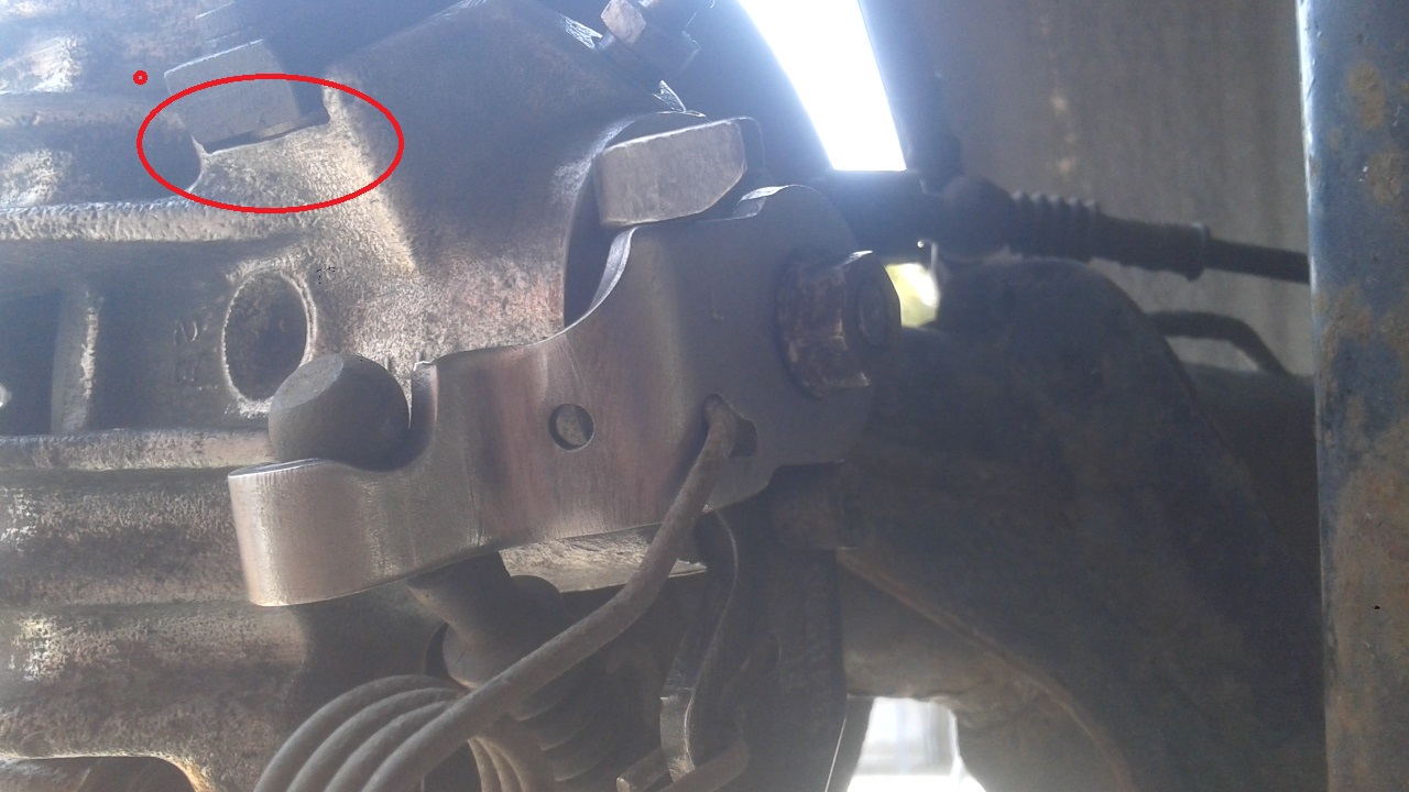

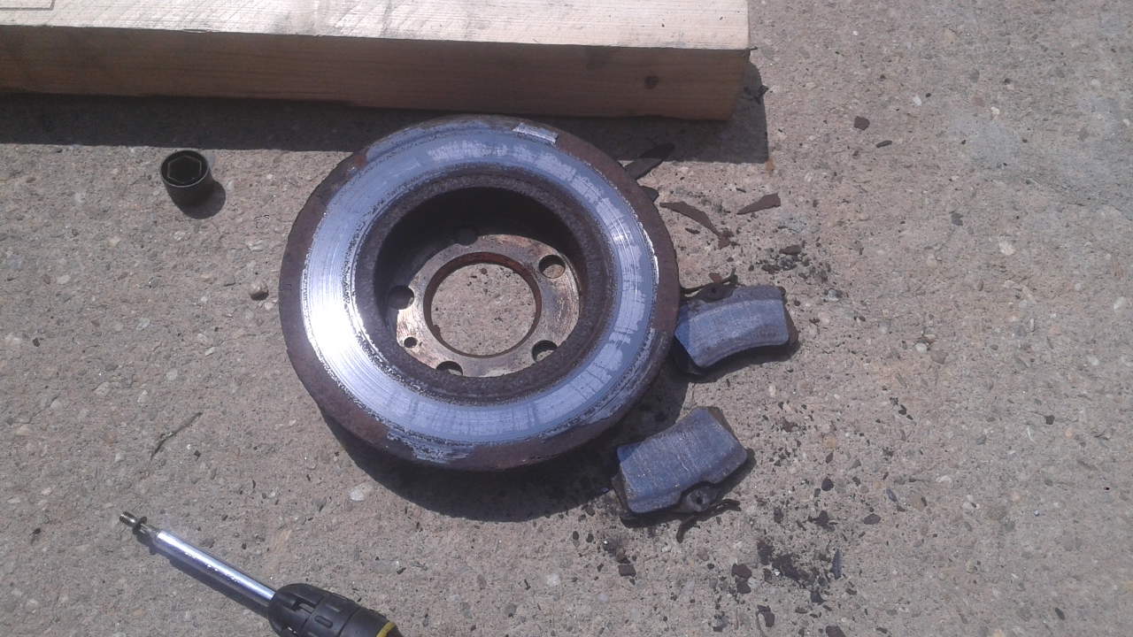

Am observat ca placutele vechi nu ''calcau'' pe toata suprapata discului desi mai aveau ceva ''carne''...implicit discurile uzate partial...sunt curios daca se va rozolva acum ca ai schimbat si culisele la etrieri ori va fi aceiasi poveste ca ar fi pacat...sa mai arunci un ochi din cand in cand si sa vezi daca face ''oglinda'' pe toata suprafata discului :).
Alea nu calcau pentru ca etrierii erau blocati. (garniturile pistonaselor umflate, vaselina oxidata in culise, etc). Acum ca s-au inlocuit garniturile si culisele, s-a pus vaselina buna, totul e ok. Si da, calca pe toata suprafata, ca vopseaua de pe disc s-a curatat uniform.
