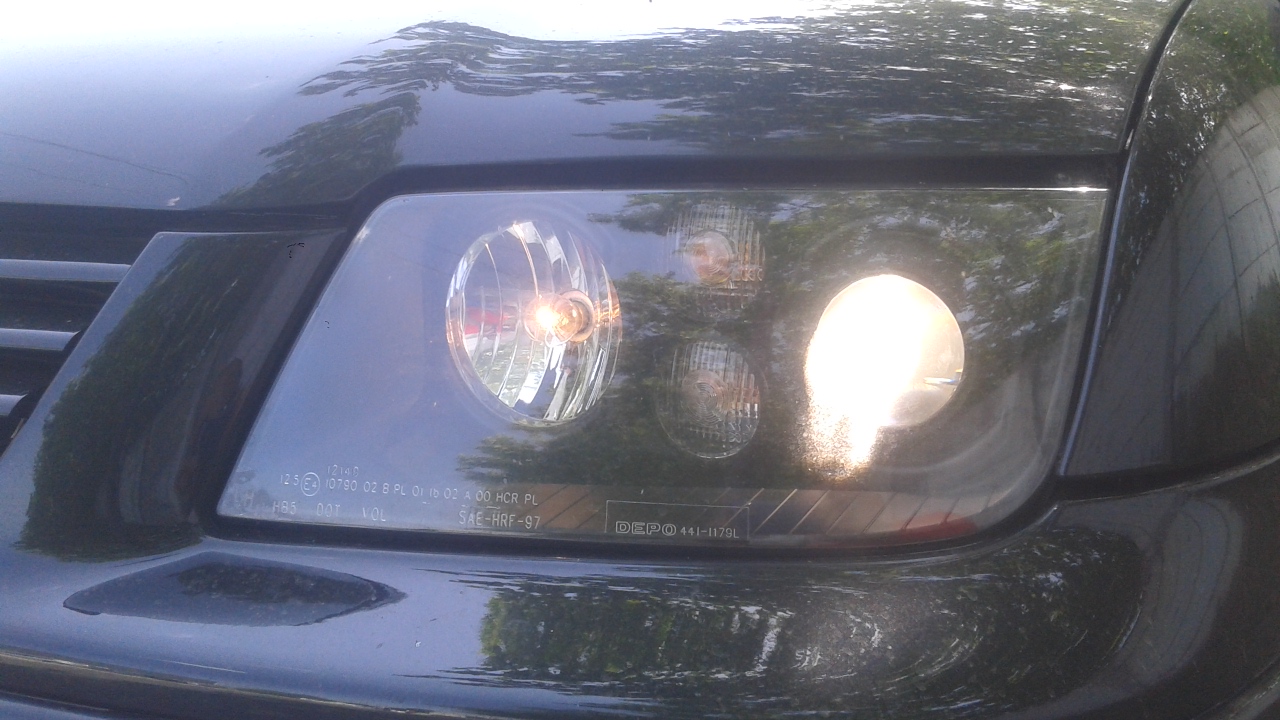

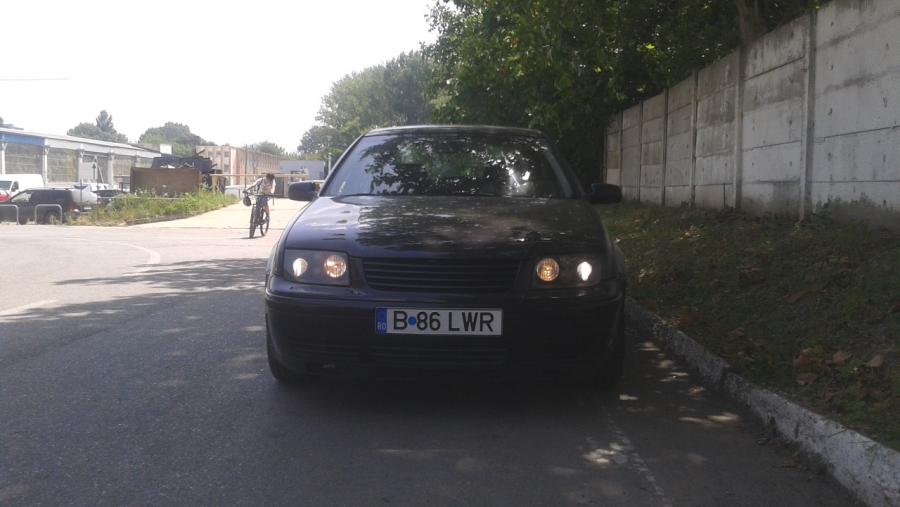

Din pacate se pare ca 10%=100% :))
Black angel..... :)

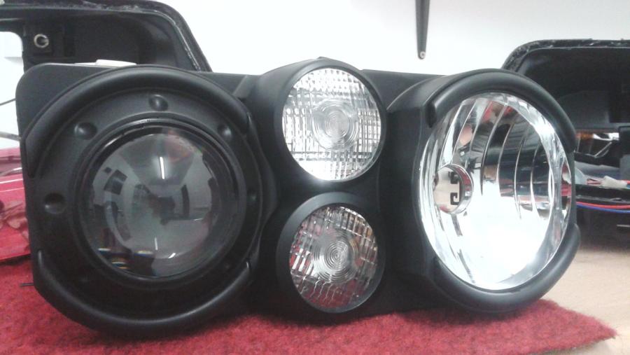

Foarte interesanti ingerasii negri. Si in acelasi timp dau neasteptat de bine. Bravo!
8 hours ago, Laurentiu_LWR said:
foarte bine a iesit, felicitari !
Laurentiu_LWR
Mai am sa curat masticul vechi...sa prind lupele...sa vad reglaje...si cam atat...cred...sper :))

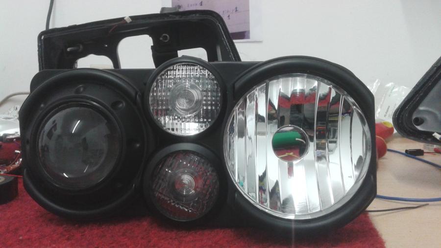

Sper ca sticlele din semnalizari pe pui si pe ele cu striatiile drepte, nu le lasi asa la nimereala...?!:) Imi place super mult cum au iesit! Felicitari!
Laurentiu_LWR
Cum nu ma lasi tu sa le termin :))
Aveam de gand sa le las asa...pentru ca e mai complexa treaba...dar daca tot sunt cu ele pe masa e pacat sa nu rezolv si asta...
Dupa cum vezi mai trebuie largita putin gaura..sa fie egala cu cea de sus...
Asta mai inseamna juma de zi...dar sper ca maine seara sa fie pe masina :D
Pai... trebuia largita inainte sa vopsesti. :P
Nu arata rau si daca ramane asa cu diametrele diferite, dar sticlele trebuie repozitionate!

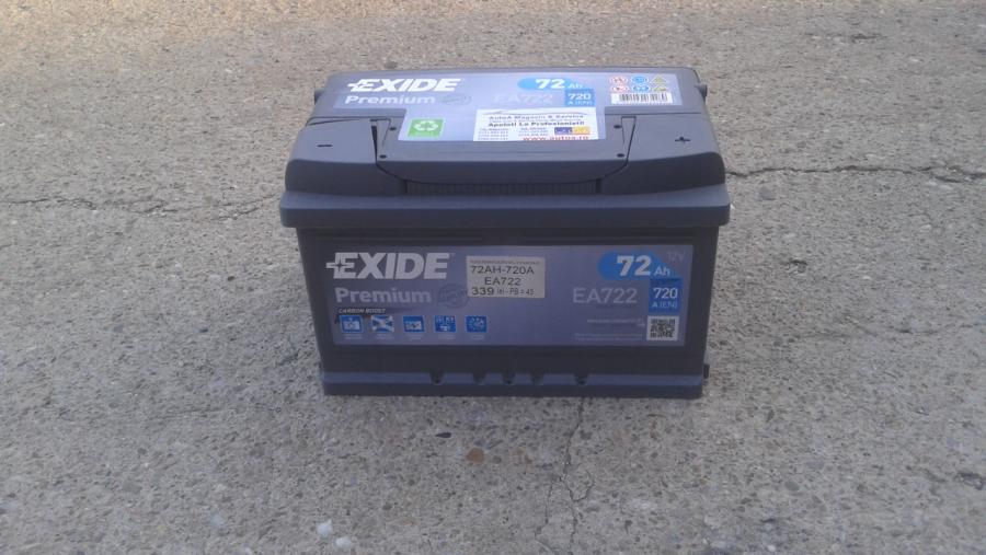

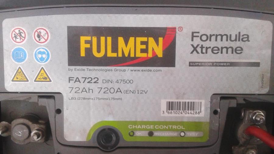

Am reusit azi sa schimb bateria...nu stiu dupa cat timp a cedat raposata...dar a tinut ceva...
Am avut Fulmen si am inlocuit-o cu Exide :)
Primul semn bun a fost ca la pornire nu se mai aprind martorii ABS/ESP:)

Farurile...ca si design...imi plac...ca si vizibilitate...mai trebuie umblat...
Prin constructia lor sunt foarte proaste la reglaj...adica mai trebuie sa le desfac inca odata :))
La reglaj ai pus motorasele, sau piesele de blocare din locul lor?
Laurentiu_LWR
Da ...intr-un final si-a dat duhul :))Cablurile le port in permanenta la mine...nu neaparat sa iau...dar sa si dau :P
Am motorasele pe ele...problema e din reglajul lor...
Pe langa asta...nu sunt multumit de semnalizari...am 2 becuri care le-am pus in serie sa nu cresc consumul...dar sunt foarte chioare...si va trebui sa le leg in paralel...
Pe Golf am semnalizare dubla din fabrica - fiecare bec este la fel de puternic ca si cel "simplu" de la Bora. Probabil sunt legate in paralel. Si ma gandesc ca nu au schimbat releu de semnalizare, deci ar trebui sa mearga si la tine legate in paralel.
Cu reglajele grija mare - eu am patit-o la unul din farurile cu proiectoare de la tine - nu se regla nici de-al naibii pe o directie, si am fortat in el pana s-a dus naibii rotita aia dintata de sub imbusul de reglaj. Am schimbat carcasa cu una de la far normal, si in tre process m-am prins ca problema era de fapt la prinderea parghiei de reglaj de oglinda, o data rezolvata aia, s-a reglat f usor.
Pai mah, ce-a fost in mintea ta? :lol:
Si ai mai omis un detaliu: la legarea in serie, conteaza ca becurile sa fie IDENTICE. Adica aceeasi putere reala, aceeasi rezistenta, acelasi comportament. Altfel pe unul cade o tensiune mai mare, dupa cum se si vede: unul mai tare si unul mai slab. :D
Leaga-le linistit in paralel ca nu ia foc. Pe vremea constructiei lor, instalatiile astea au fost proiectate cu factor de siguranta 1,8-1,9. Nu 1,2 ca acum.

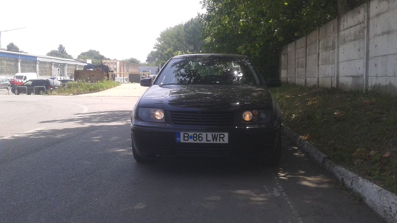

Esti sigur ca ai 2 becuri?Eu stiu ca la cele originale este doar un bec pe mijloc...si lumina este data din oglinzi...
La reglaj...surubul pe care se plimba parghia aia...imi pare cam lung...si desi reglajul ar avea loc sa se duca mai in spate loveste placa in el...
Eu le-am legat in serie si toate becurile sunt la fel, toate lumineaza la aceeasi intensitate.
I-ai inegrit botu de tot :)) cred ca ar merge mai bine sa pui grila cu semn :)
Laurentiu_LWR
Ar merge...dar trebuie si alta capota :(
