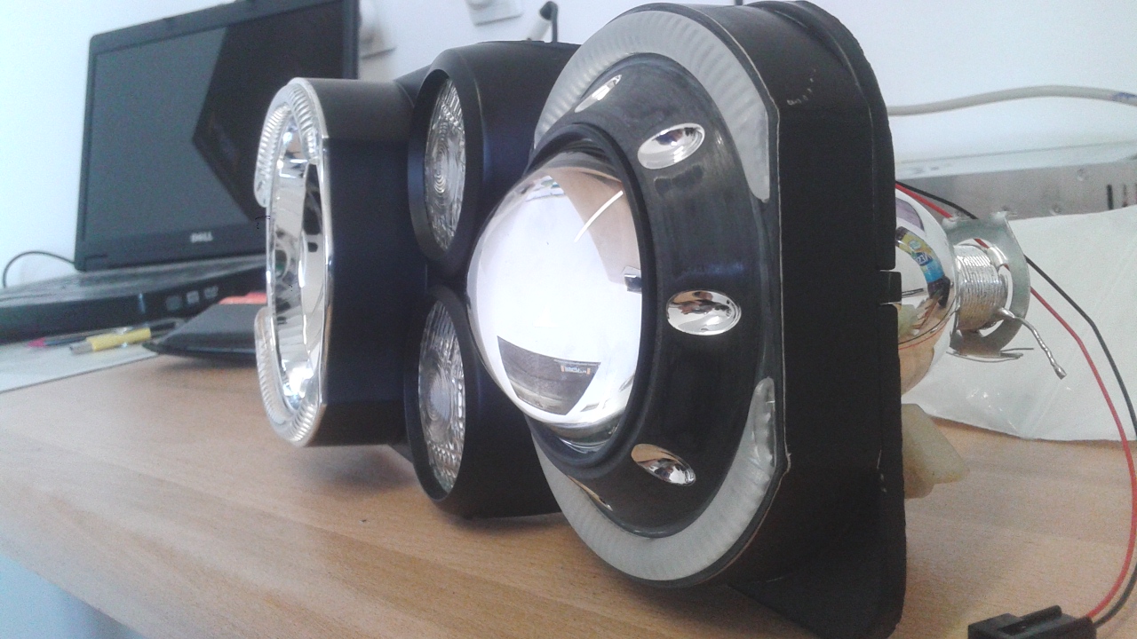

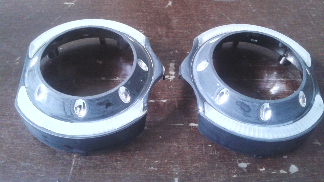

Si eu sunt curios ce lupe ai folosit pt ca din cate stiu, lupele gen morimoto pt xenon h1, au nevoie de modificări pt a putea încăpea becul h1 halogen.
Laurentiu_LWR
Exact Emy...am dat jos lupele car aveau o singura faza si am pus lupe bi-fazice...

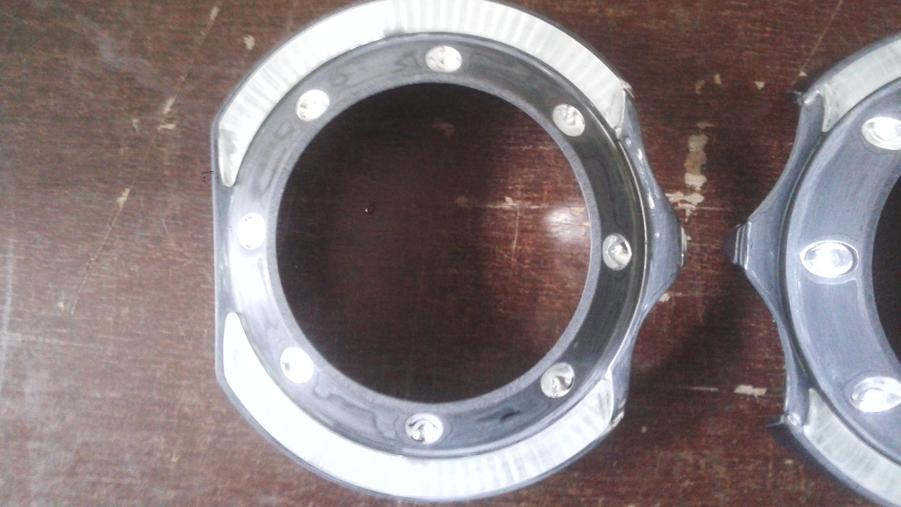

Ornamentele as fi vrut sa le fac argintii...sa se asorteze cu jantele si pe viitor cu capacele oglinzilor...dar deja sunt 4 culori in far...negru...argintiu...portocaliu si chrom...si deveneau sorcova...

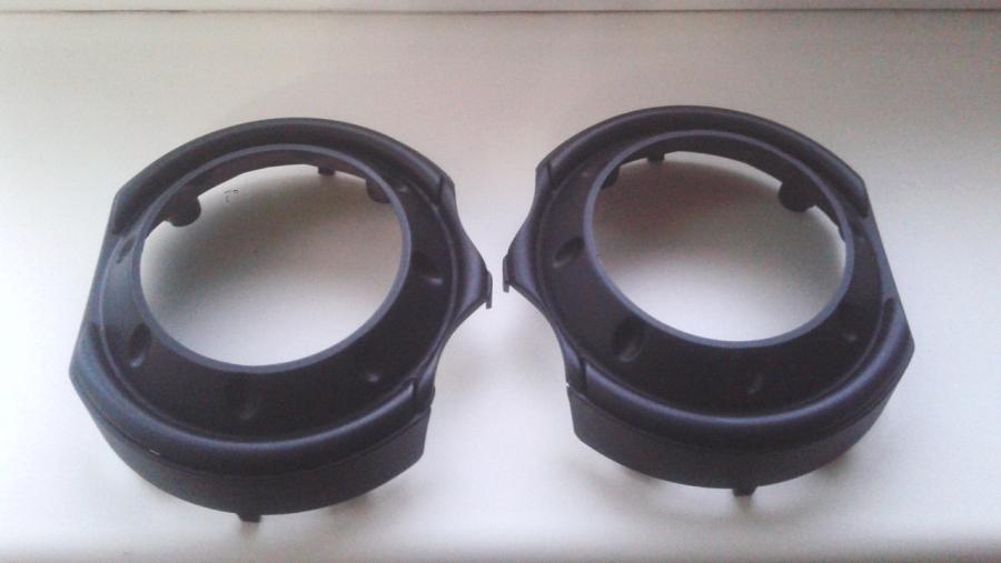

Le voi face negru mat...si trebuie sa le pregatesc bine...slefuit...plastic primmer si vopsea rezistenta la temperaturi...
Lupele nu sunt ceva de firma...au fost vreo 25$...dar am vrut sa vad cum arata...cum functioneaza...etc
Intra halogen in ele fara modificari...trebuie doar sa ii gasesti pozita perfecta...

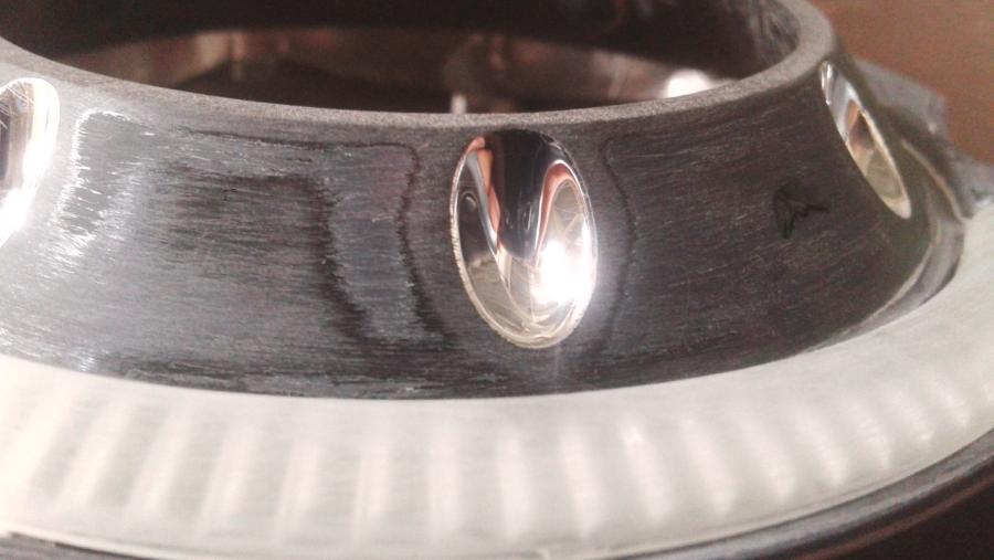

Ready to paint...:D
90% voi pastra bulinele astea chromate :)
Laurentiu_LWR

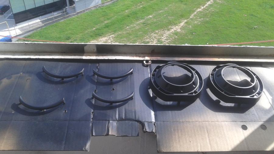

Ma descurc eu cumva...scotch de hartie...sau sterg cu betisoare de ureche si diluant dupa fiecare mana de vopsea...ca nu cred ca adera foarte bine vopseaua pe chrom...
Daca stergi cu diluant, vei sterge si cromul :)) ai grija ce te hotarasti sa pui, scotchul s-ar putea si el sa se dezlipeasca cu tot cu crom
Laurentiu_LWR
Am facut proba inainte sa iau decizia de a le pastra...chrom-ul este mult mai rezistent ca cel de pe farurile originale...
Ar merge cu niste plastelina. Astupi gaurile, vopsesti si dupaia...scoti plastelina si cureti.
Laurentiu_LWR
De asta am zis 90%..pentru ca sunt 10% sanse sa nu imi iasa:))
Cu ce ziceai ca le vopsesti?
Laurentiu_LWR
Culoare sau ce vopsea...?
Plastic primmer si pe urma vopsea rezistenta la temperaturi...negru mat...
Ah... credeam ca tot crom.
Laurentiu_LWR
mi-ar placea...dar ai gasit pana la urma variante de chromare?
Bullshit. Am sunat eu diverse firme la vremea respectiva. Cand au auzit de plastic/rasina/fibra, au zis pas. Toti stiu sa lucreze doar cu metale.
Merge si pe plastic
,dar nu cu spray-uri ce gasesti in piese auto/praktiker,etc alea nu o sa tina mult chiar daca oarecum ies chrom,o solutie sigura e folie de transfer.
Laurentiu_LWR
Raman la varianta de negru mat...

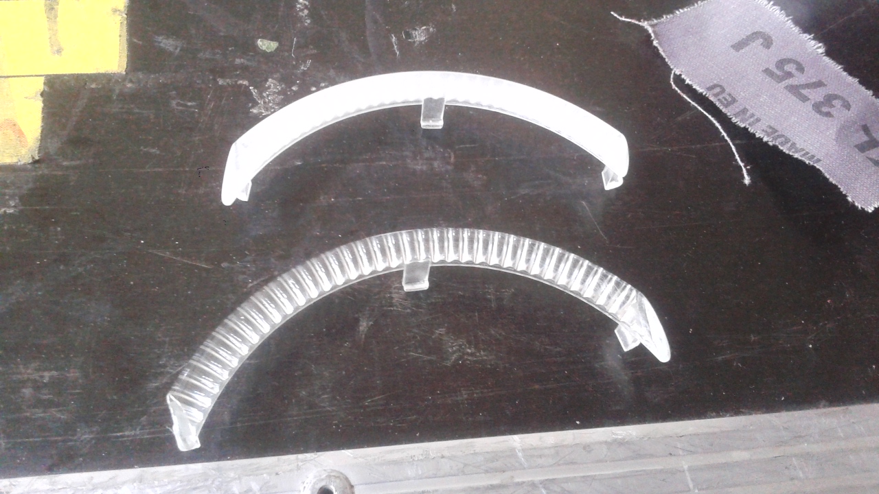

Azi am mai stat peste program si am mai mesterit una alta...dupa ce m-am asigurat ca am taiat bine ornamentele :))

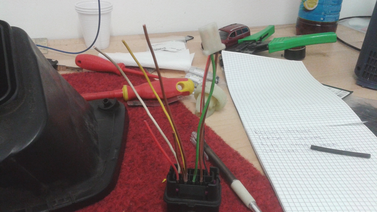

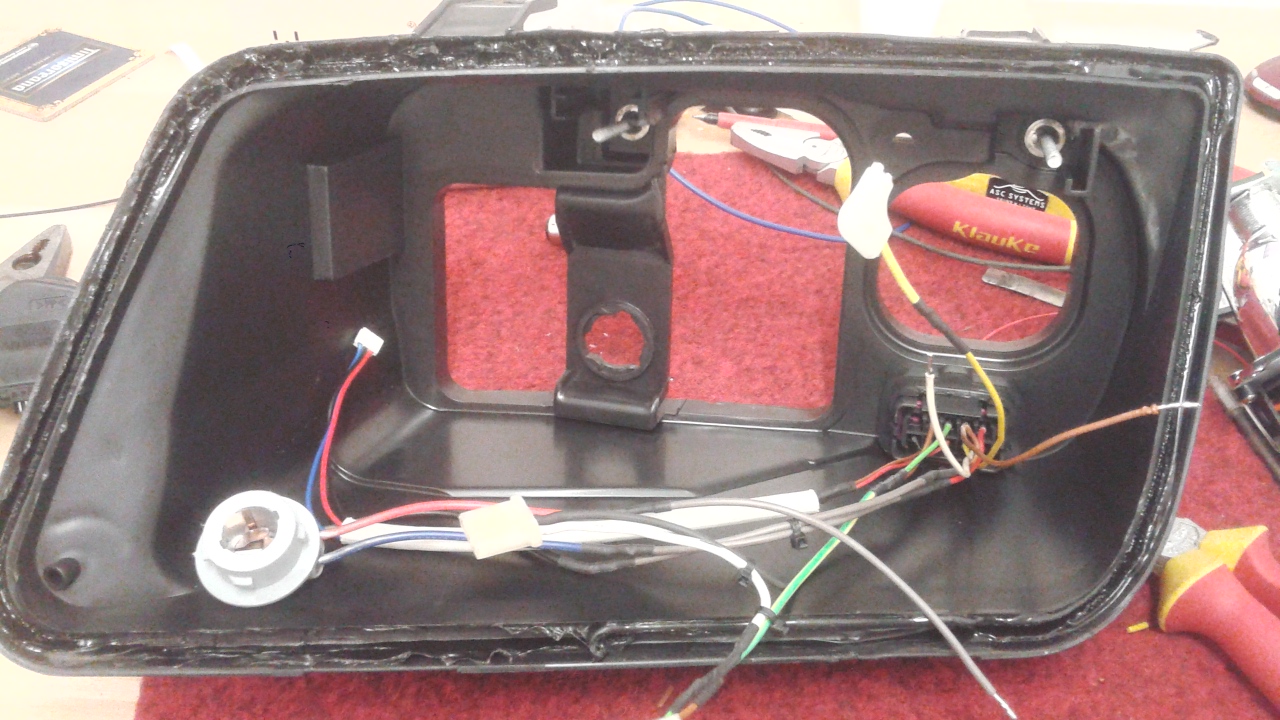

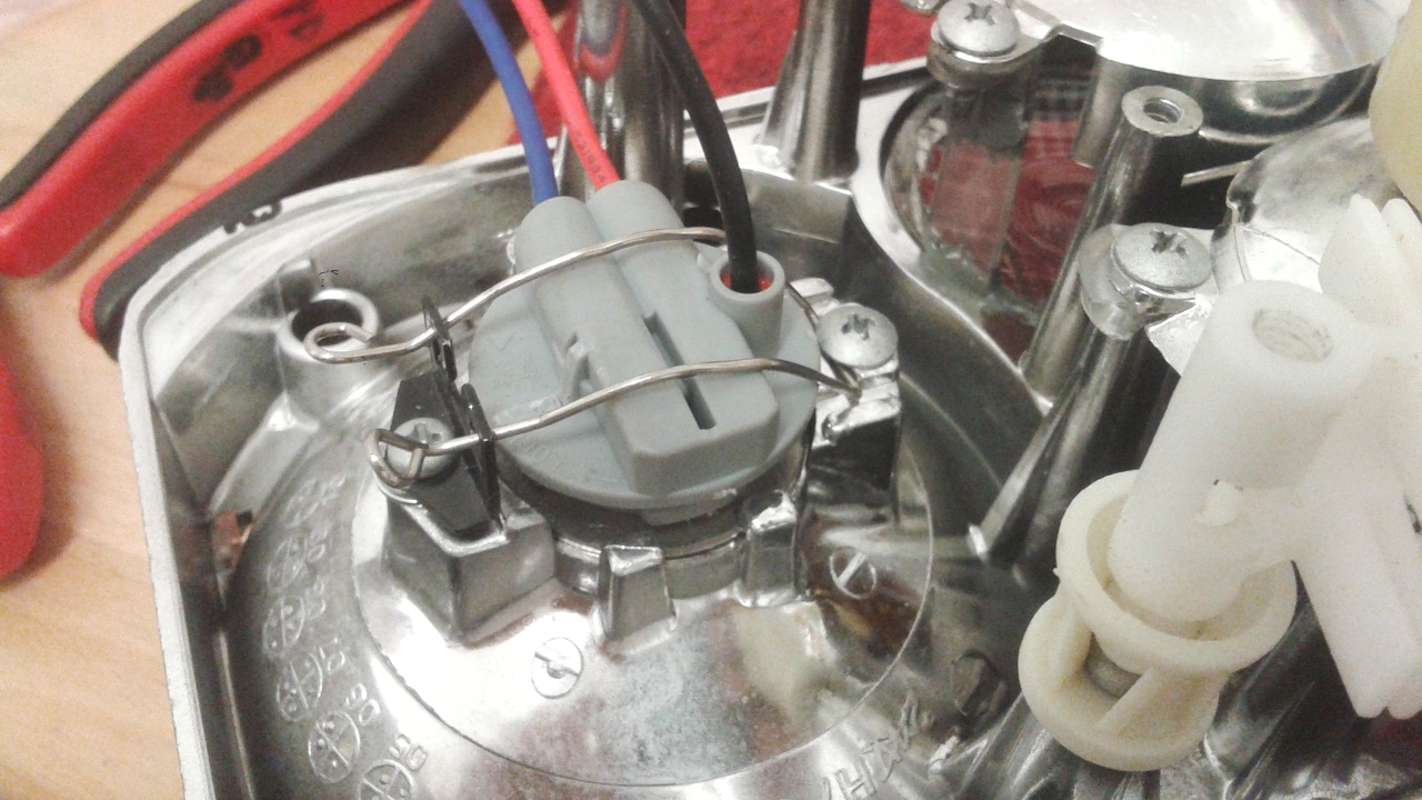

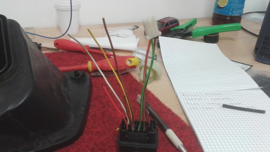

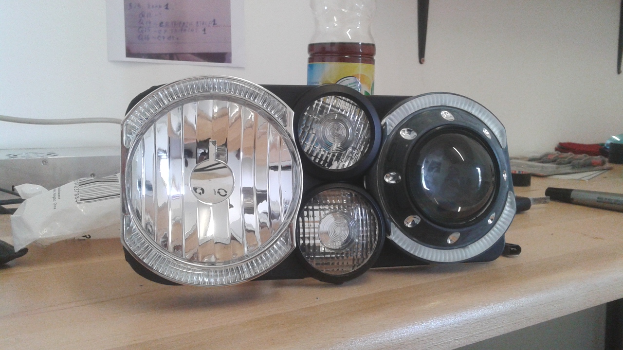

Am lucrat la instalatia electrica...si pot spune ca am modificat-o in proportie de 90% :))

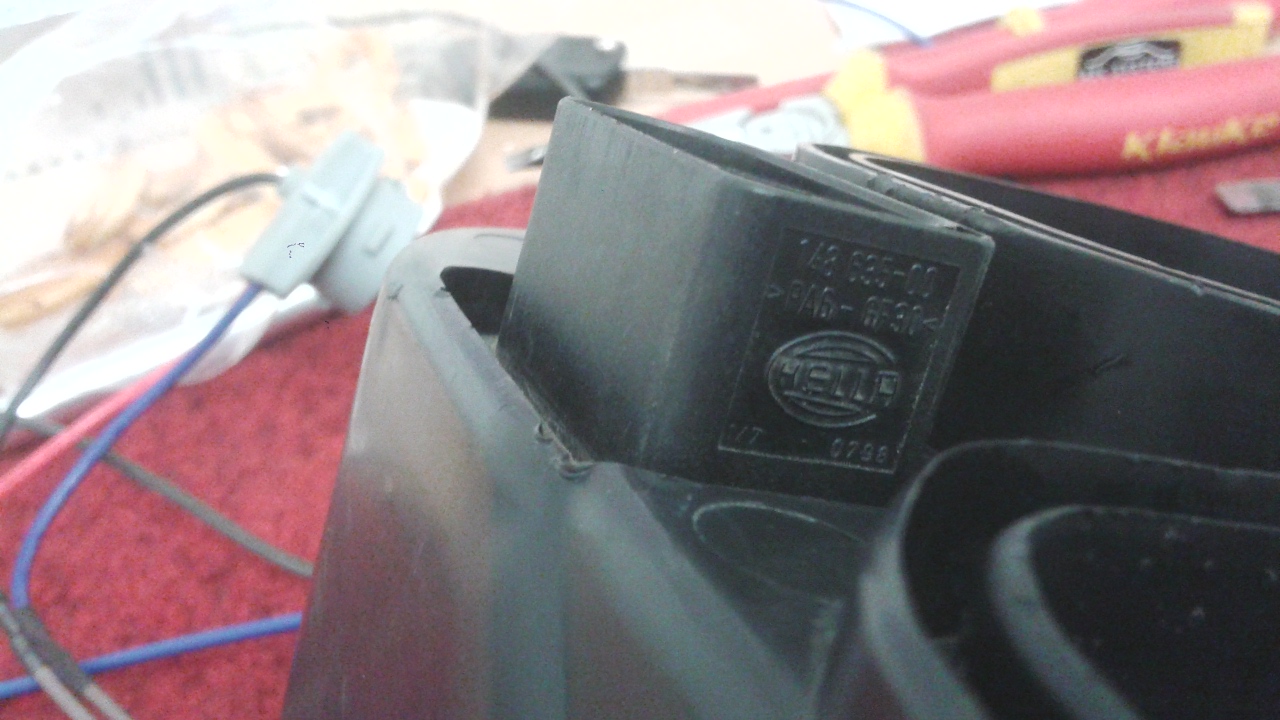

Am pus mufele originale de pe niste faruri vechi...si a inceput distractia...cred ca nu a fost fir sa nu scape de taiere...prelungire sau schimb soclu :))

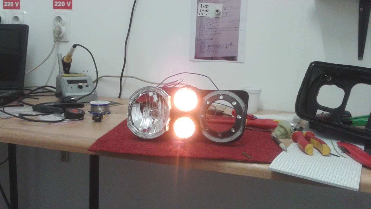

Semnalizarea :D
Ploaia :))

Mana de doctor ai , se vede ca le lucrezi cu pasiune , arata ca de fabrica :)

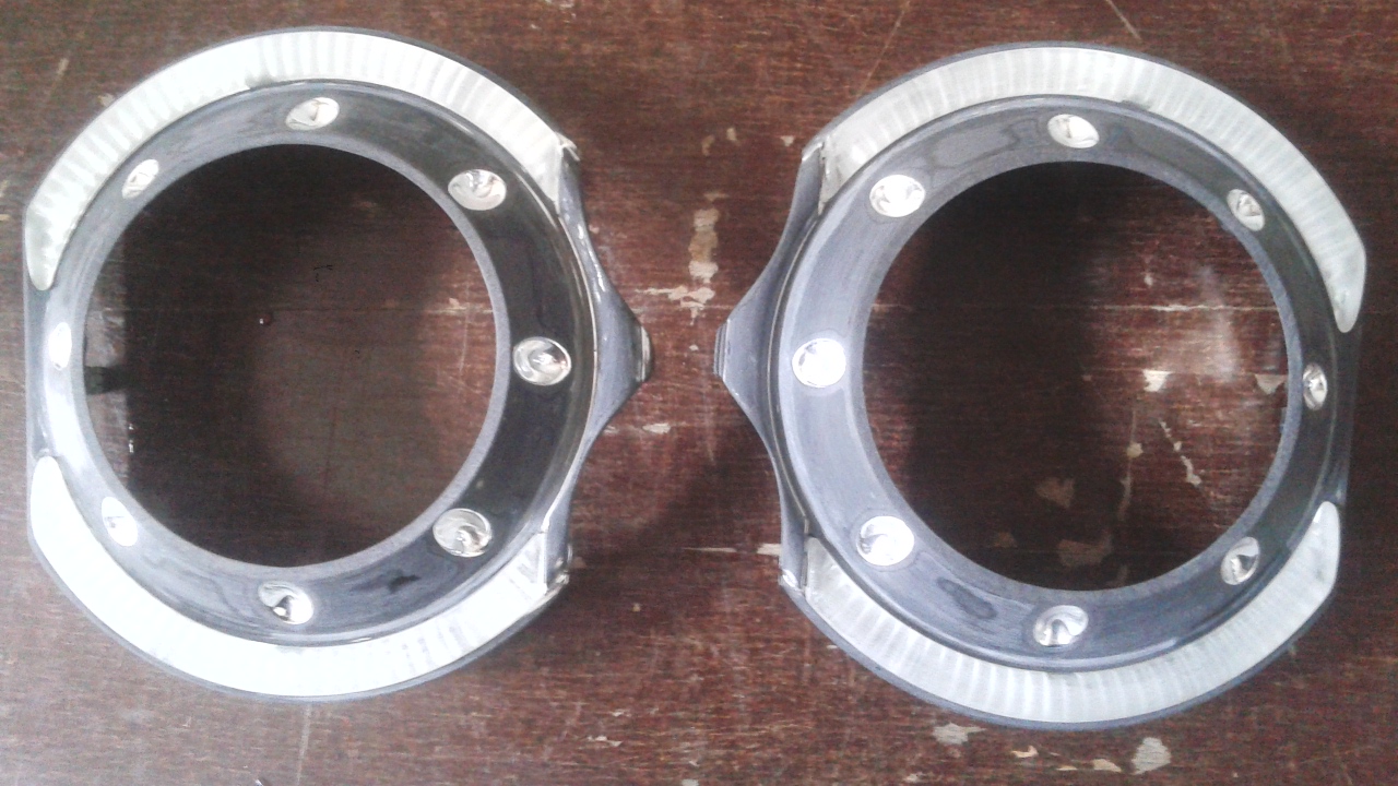

No, super! Arata mult mai  bine asa! Spor in continuare!
chestiile din prima poza din partea stanga sunt angelurile de pe oglinda de lunga? Daca da, super treaba sa le vopsesti si pe ele :D
Modificat de rudiRUD
Laurentiu_LWR
Exact...doar ca oglinzile sunt la sema...de asta nu am facut poze :))
