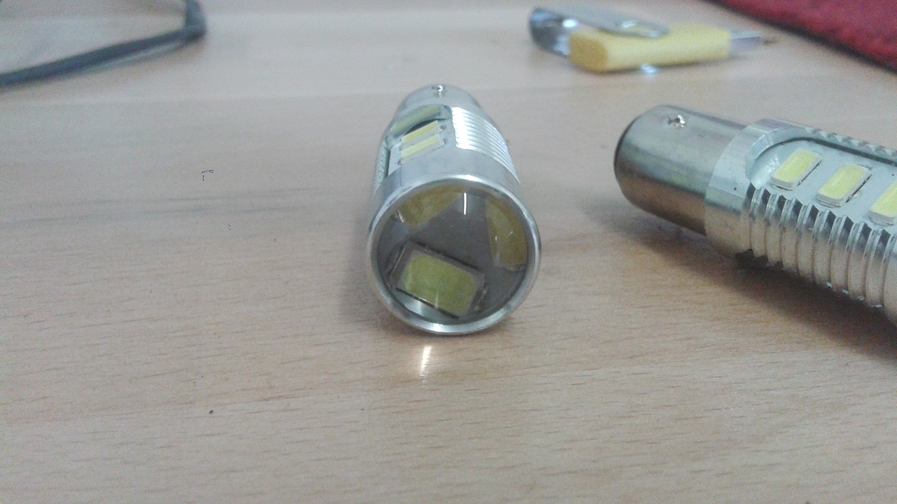

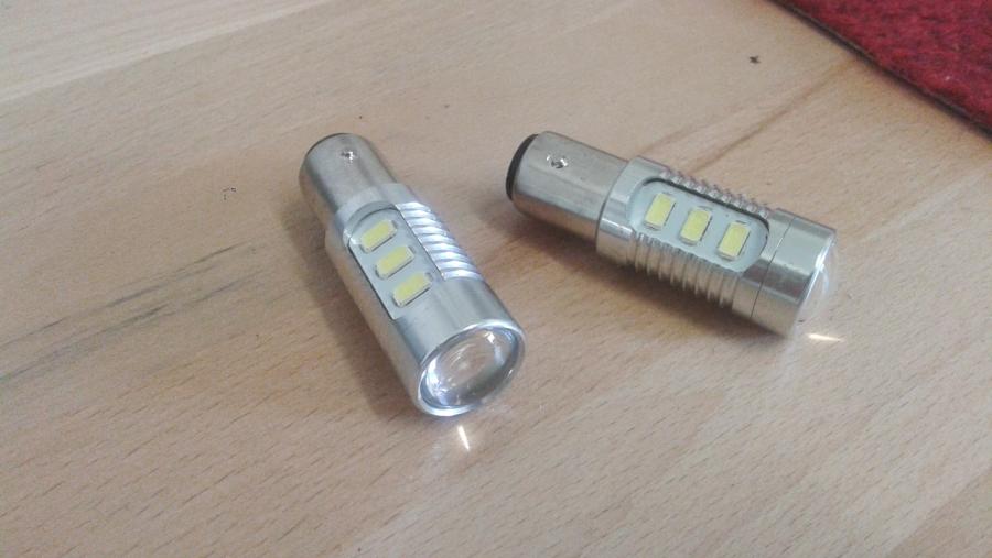

Bun...au venit becoled-urile...lumineaza decent...Normal ar fi 5w/21w dar lumineaza pe o pozitie 100% si pe cealalta 50%...
Problema lor ar fi...ca nu functioneaza pe modulul DRL...adica la 6V se sting de tot...nu scad in 50%....
WoW , sunt canbus?   Mai multe detalii despre ele te rog :)
Sunt becurile de pozitie cu care vrei sa dai flash-uri? Tu chiar vrei sa ne orbesti! :))
Cu becurile astea cand urci un deal o sa zica lumea ca il chemi pe Batman , sunt curios cum bat ca vreau si eu ceva similar pentru stopuri.
Laurentiu_LWR
Sa nu exageram...:))nu imi par asa puternice...daca vrei iti dau sa probezi...si vezi daca iti plac...
Nu stiu daca sa renunt la ele sau la modulul DRL...:scratch: ca impreuna nu le pot folosi...
