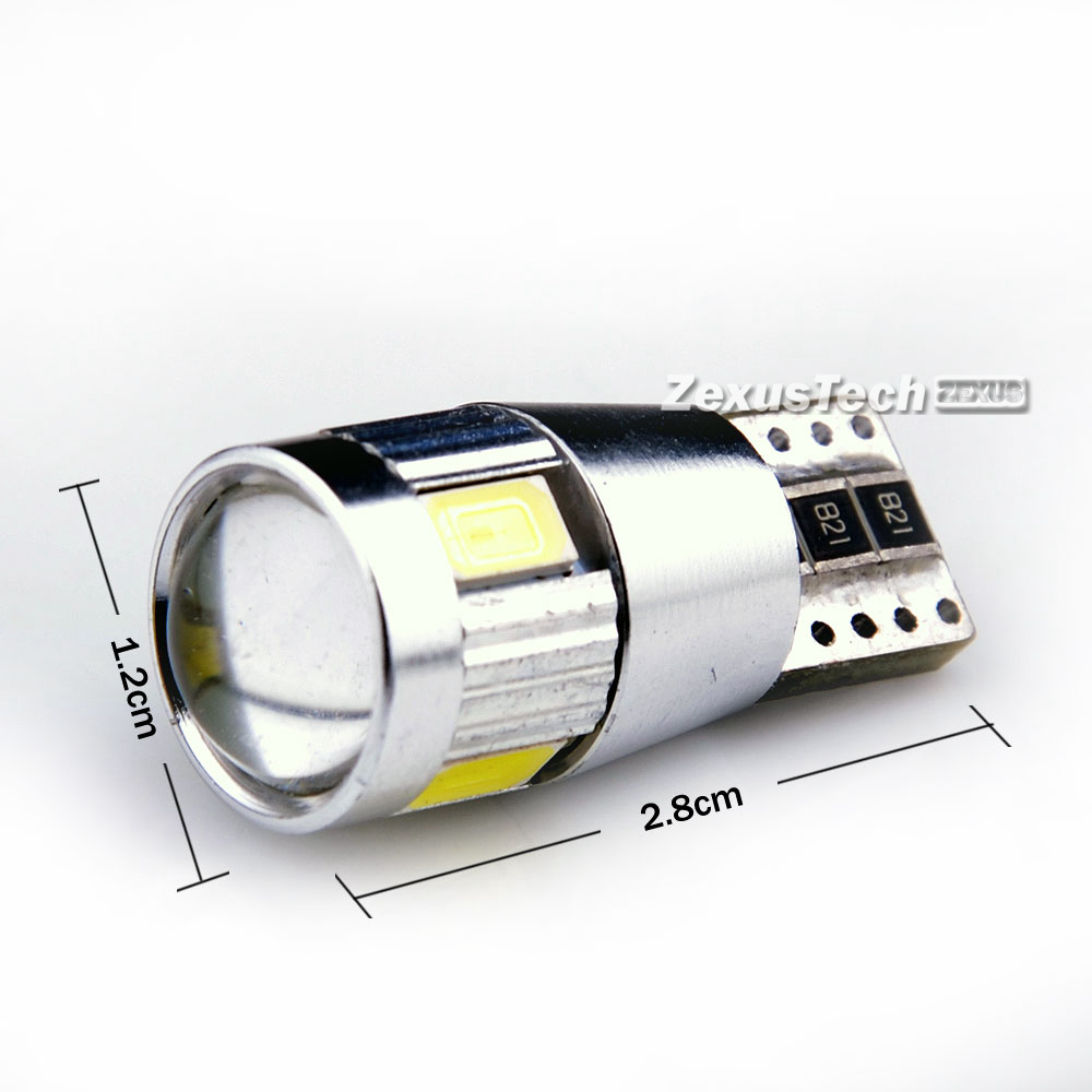

Eu as cauta variante pe LED pentru cei 5W. Exista leduri foarte potente la dimensiuni mici. Lumina mult peste cei 5W incandescenti.
Da gasit pe LED gasesti sigur,dar problema e sa ii incapa si in soclu,am luat si eu CREE CAN BUS W5W care sunt foarte ok,cu lupa,pacat ca nu am luat in calcul grosimea si din pacate nu incape in soclu de far (diferenta de 0.2mm)
Ma gandeam la asa ceva...dar nu stiu daca acei 5W sunt 5W sau dau o lumina mai puternica...si sincer...imi place la nebunie "caldura" becului cu incandescenta pe DRL(gen Audi A6) :) dar pe de alta parte...un FLASH pe led ar fi...fulgerator :))
Si pe langa asta...nu stiu cum reactioneaza LED-ul in momentul in care modulul DRL ii scade intensitatea la 50%...

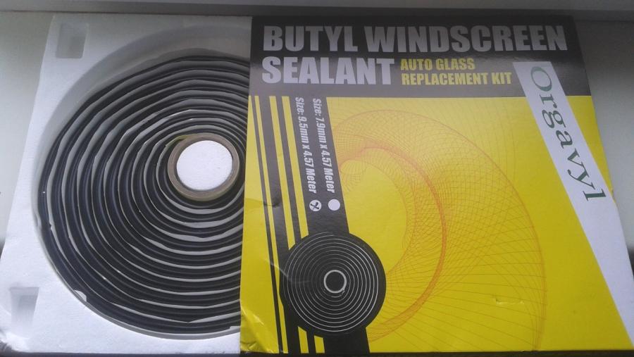

Gata...am adunat toate piesele...
Timp sa am si ma apuc de faruri:D
55 cu transport a fost mastic-ul...ca poate sunt curiosi...:!P
