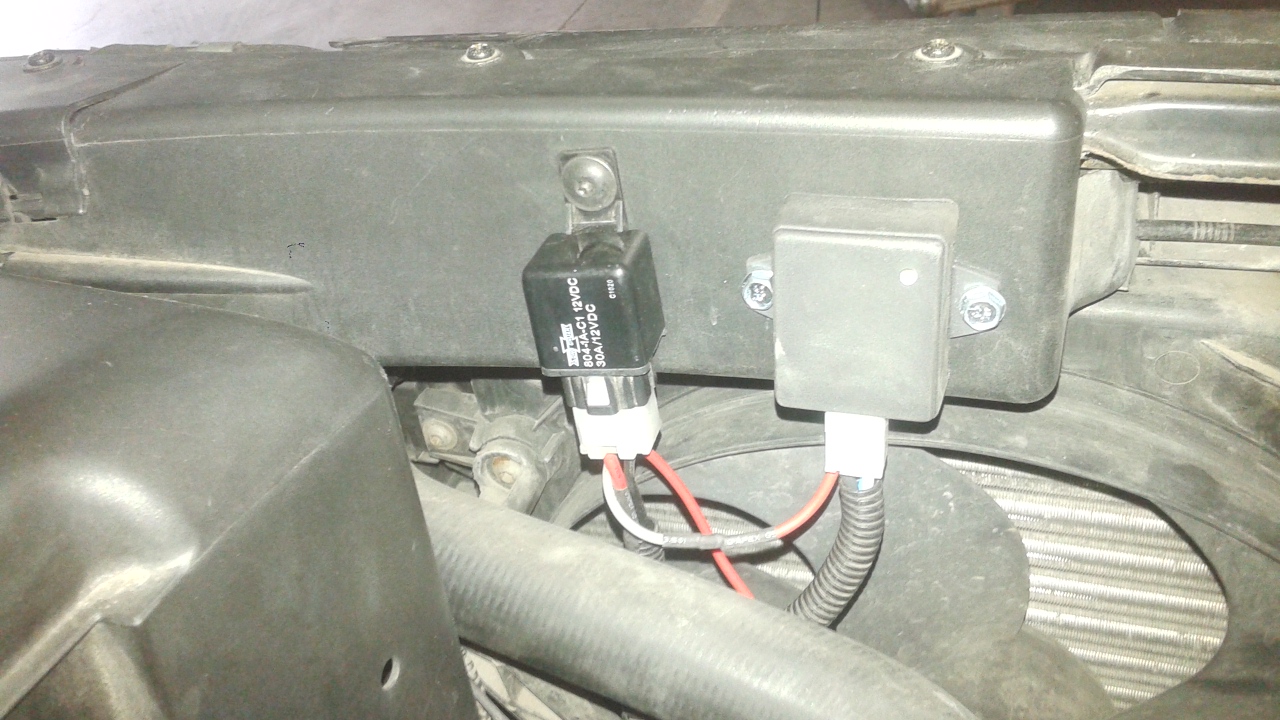

Azi am mai adaugat putina electronica...am montat modulul care scade la 50% pozitiile in momentul in care aprinzi faza scurta...
Voi mai face putin curat la cablaj cand modific farurile :)

Nu ma intelege gresit ca intreb in necunostiinta de cauza,dar care e rostul acestui modul?e daylight doar sau full time?deoarece daca pozitiile asigura o oarecum lumina, seara ai nevoie de cat mai multa,iar acest modul daca scade intensitatea,mai mult incurca.

Modulul va avea rost cand voi modifica farurile...si pe pozitie voi avea bec de 21W...un fel de daylight...care va scade la 50% seara cand aprind faza scurta...
Nu intelegeam exact la farurile actuale cum poate functiona,pe cand restul fazelor se mai pot regla in sus/jos la pozitii nu prea ai ce face daca bate prea tare,ori modul cum ti-ai instalat ori rezistente,etc.

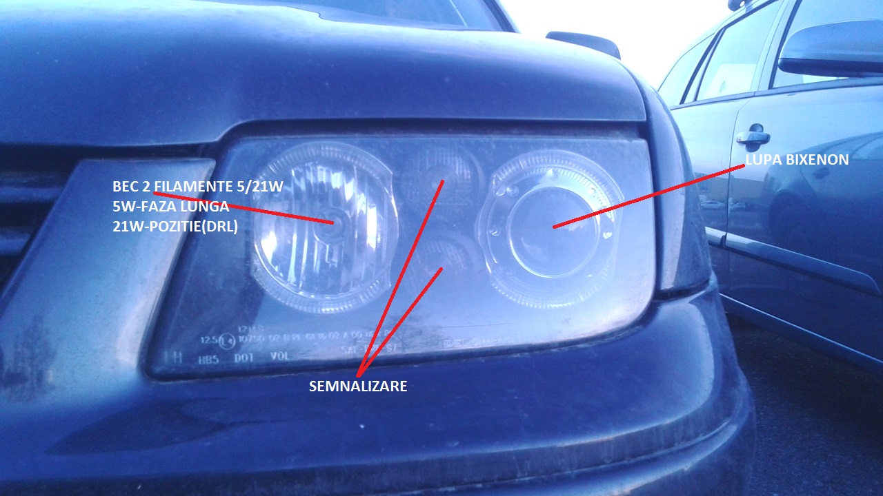

Cam asta va fi set-upul farurilor...
Interesant setup, dar... din punct de vedere al capacitatii de iluminare/intensitatii luminoase, tot e sub farul de Golf. Ar fi fost fain sa il faci cu 2 becuri H7, cu oglinzile unui far de Golf sau ceva de genul, sa ai si tu lumina pe drum, nu lumanari....

Dupa ce iti faci tu, sa imi zici daca esti multumit de combinatia Lupa + Halogen. Ca asta as face si eu. (Deocamdata nu-mi permit autoleveling-ul pt a pune xenon ) :)
nu inteleg o chestie, spui in poza aia: bec 2 filamente 5/21 w: 5w faza lunga si 21 w pozitie? nu o sa fie slaba faza lunga sau ai scris invers?
Mi-ai luat cuvintele din tastatura. Nici eu nu inteleg bine asta cu becul de 5/21. Asta stiu ca e becul clasic de pozitie/frana, nu? Poate sa "faca" faza lunga?
nu e chiar ca la frana, ala e "bulb". in far cred ca pune ca becul de logan (sau alte masini ce au dublu-filament)
Dublu filament mai e H4, cum au eu la Bora, insa ala este 55/60W...
Laurentiu_LWR
Voi chiar sunteti carcotasi...normal ca 5W nu sunt suficienti pentru faza lunga...
Acei 5W sunt mai mult de efect.. pentru situatia in care ai faza scurta stinsa si vrei sa dai flash...decat sa nu se vada nimic...deoarece faza scurta e stinsa si shutter-ul se ridica degeaba...intervin acesti 5W...
Better? :))
Eu inteleg ce zici - dar totusi, faza lunga nu este doar pentru flash-uri. In acele momente 5Wx2 nu cred ca-s destui.
Laurentiu_LWR
De vali am scapat..:))
Deci...Florin...faza lunga va fi pe lupa...ca de aia ii zice lupa Bi-xenon...ca are faza scurta si faza lunga pe aceeasi lupa...la faza scuta se aprinde becul...si la faza lunga se ridica un shutter si rezulta mai multa lumina...
Daca ai faza scurta stinsa...si dai faza lunga...se ridica shutter-ul dar lumina nema...de asta am pus acei 2X5W...sa se aprinda ceva...
Nu stiu cat de vizibili vor fi..dar decat deloc...sa fie ceva...
Initial calculele erau invers...5W pe pozitie si 21W pentru flash cand am faza scurta stinsa dar mi-a venit idee de DRL...si am zis ca e mai important DRL-ul decat flash-ul pe timp de zi...
De data asta cred ca este totul clar ??
