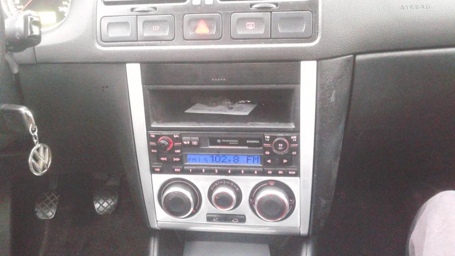

Am vrut initial RCD 200..cel cu mp3 chiar...dar din pacate nu comunica cu maxidot-ul:(
Fiind in industria concertelor/spectacolelor...sunt cam satul de muzica tare...si in masina ascult in surdina...de asta nu am cautat ceva mai performant :)

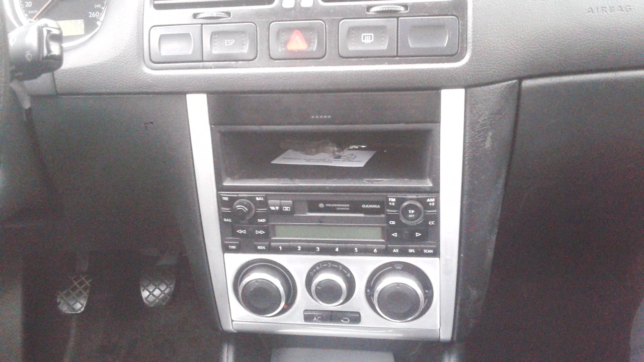

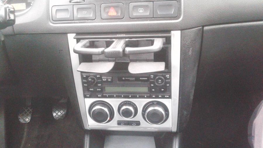

Gata si montajul...ar mai fi de lucrat dar nu mai aveam rabdare :))
Capacul de la suportul de pahare probabil il voi vopsi...la radio mai am sa trag cele 3 fire...trebuie sa ma interesez de unde pana unde si va trebui sa revin la antena originala...
Asta shark nu prinde mai nimic:))
Bravo! Arata corect bordul acum.

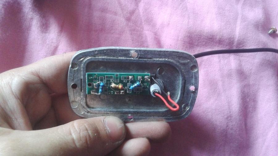

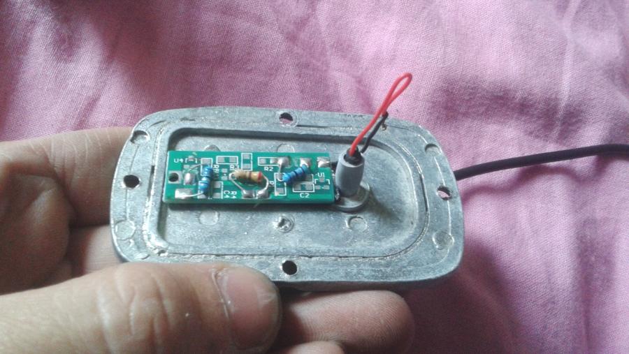

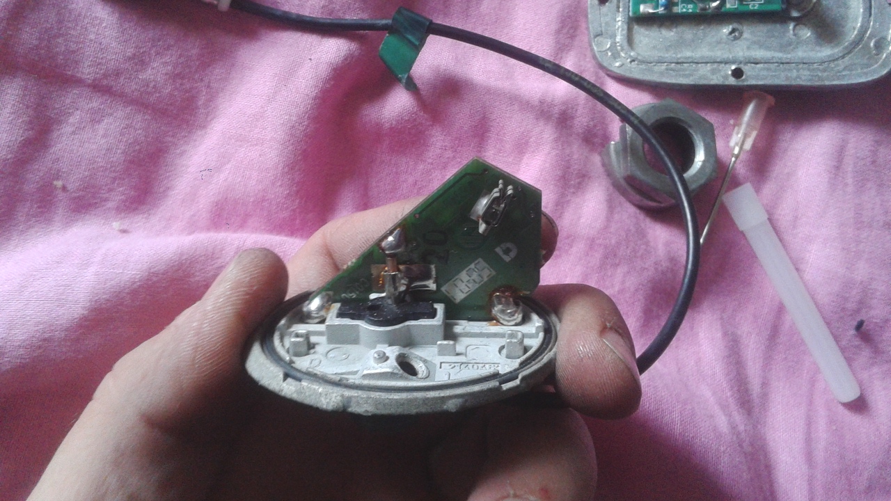

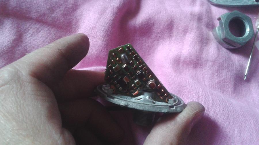

Am aprofundat putin problema antenei...si mi-am facut curaj sa vad daca pot rezolva ceva...
La scanare am vazut ca shark-ul chinezesc este degeaba...apare
 00856 - Radio Antenna
            36-10 - Open Circuit - Intermittent
Am pus antena veche si eroarea a disparut...dar din pacate nu puteam ramane cu antena veche deoarece nu aveam garnitura dintre baza si caroserie...drept pentru care am hotarat sa mut electronica din cea oem in shark...
Din pacate nu am facut poze cu rezultatul final dar pun poze cu fiecare antena...
Ca si impresii...am scapat de eroare...dar la semnal nu imi pare ca s-a schimbat mare lucru...antena OEM isi face treaba doar impreuna cu batz-ul se pare :(
O perioada nu ma mai ating de ea pentru ca sa umbli la ea iti trebuie juma de zi...dupa cum se poate vedea in poze :))
Asa am patit si eu cu shark-fin de pe ebay, o carcasa de plastic cu un fir in ea si niste piese aruncate la misto sa para ca e ceva acolo.
Eu am luat una de la TME, care are electronica in ea dar tot slabuta este ca semnal. Nu se compara cu cea OEM cu bat.

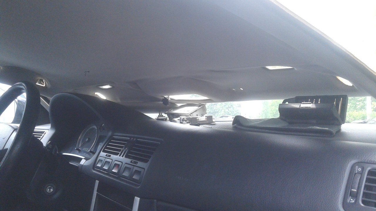

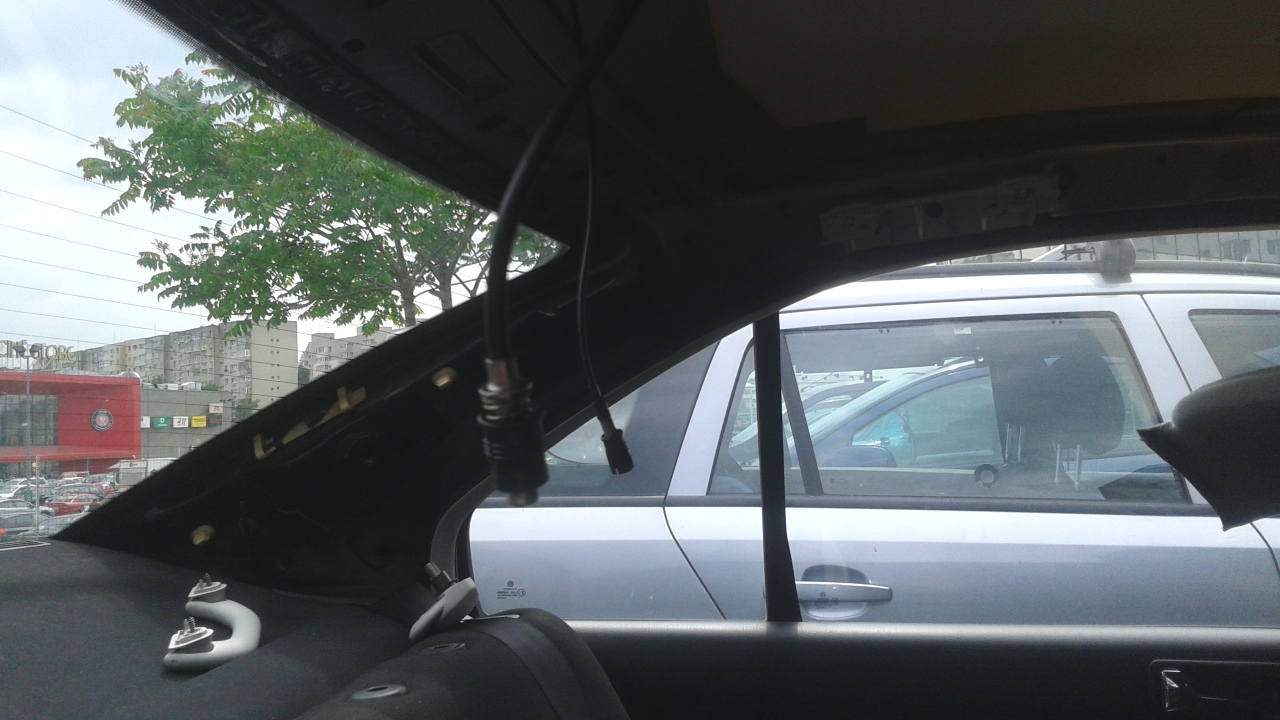

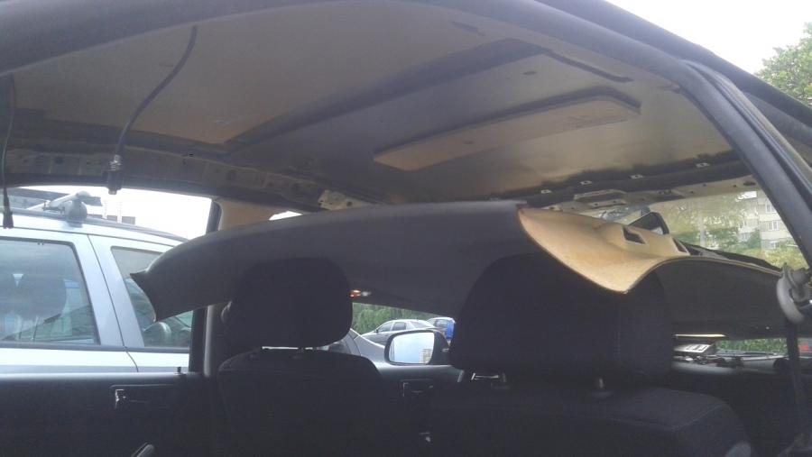

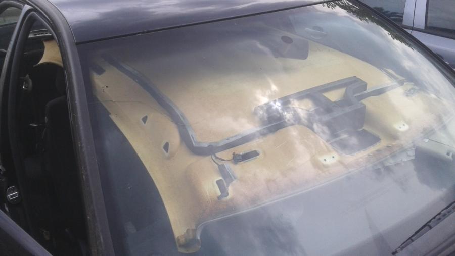

Eu nu am reusit doar cu partea din spate...pentru ca daca ai demontat vre-odata...stii ca nu ai cum sa dai partea din spate jos daca nu misti tot plafonul putin mai in spate cat sa scape de buza aia...
Dupa care la fel...cand il pui la loc...trebuie dat in fata...
Cand am montat prima data antena...am demontat doar jumate...am tras de el si am reusit sa il cracanez...dar nu am mai reusit sa il pun la loc pana nu l-am demontat pe tot...tocmai din cauza acelei buzitze...ca nu ai cum sa il treci peste...
bai...oricum trebuia dat jos plafonul. :)
merge si scos din masina? il schimbi, il retapitezi? eventual lipesti ceva aluband pe plafon ...uite cum se aduna de treaba
la mine e mai simplu, doar declipsez din spate si am acces la antena.
antena mea cred ca e similara in interior. in oras prind posturile de radio ok dar cand ies se mai pierde din semnal. nu e o tragedie, avand in vedere ca am si stick/cd/aux de unde pot asculta (tu cu caseta...mai greu :)) )
oare se poate trage un fr mai lung sau sa se lege la o antela din aia ce se lipeste pe geam?
Modificat de Muale
Laurentiu_LWR
Ha ha ha...vezi ca mai am niste casete pe acasa :))
Am vazut pe TME o interfata care face trecerea la jack...dar pana una alta mi-am dat comanda la verii mei de un modulator fm in care bag stick...
Plafonul nici nu stiu ce sa fac...daca sa ma apuc eu de el...sau sa ma du la cineva...sau sa iau altu... :)) cert este ca e pe lista...
sa ai si un pix la indemana sa derulezi caseta pana la maneaua  melodia preferata.
cu plafonul, daca iei altul e posibil sa pice in scurt timp, nu ai istoric sa stii cum a fost ingrijit. daca gasesti material multumitor mai bine il refaci pe asta (eventual impreuna cu stalpii).
Laurentiu,aia ai retinut tu din tot ce ti-am zis eu? :D
Daca zmucesti o poti da jos, de aia am zis ca e indicat operatia cap-coada :) (si eu m-am referit la mk4 golf)
PS: plafonul retapitat in acelasi material/culoare e ok,dar daca il faci negru o sa arate ciudat cu stalpii alta culoare.
la golf difera ca ai acces prin portbagaj. la bora e mai dificil.
