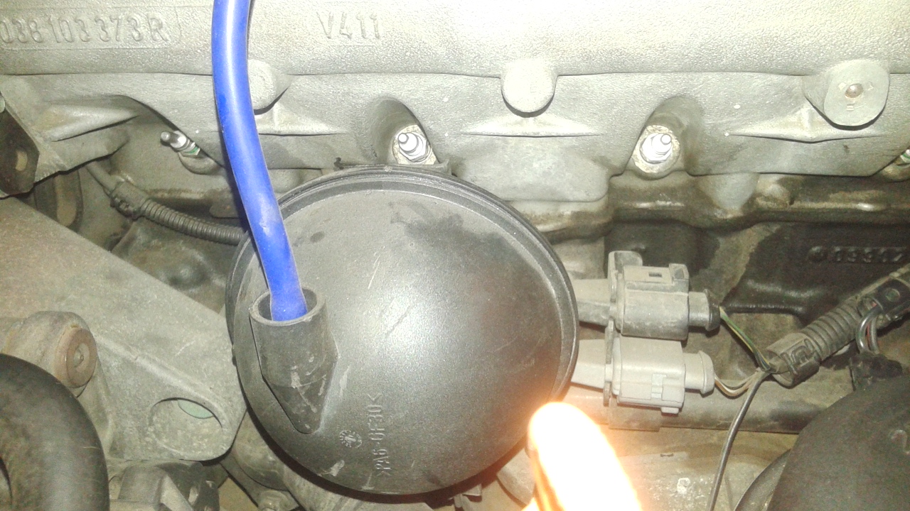

In mers nu prea...tre sa fii foarte priceput sa iti dai seama...dar pe BS-011 se vede...
daca asteptati pana se simte la pedala o eventuala defectiune la N75, instalatie vacuum sau actuator turbo, in cele mai multe cazuri e deja prea tarziu si in majoritatea cazurilor se lasa cu reconditionare de turbina care la randul ei pe o parte e destul de scump si pe alta parte reglajul unei turbine reconditionate este destul de dificil  chiar daca ai scule.
intretinerea preventiva este cheia si lacata motoarelor cu recirculare de gaze, de aceea ptr un motor  care nu este dotat cu sistem de recirculare sunt intru-totul deacord cu "never touch a running system" dar  la motoarele cu recirculare trebuie intretinere.
Turbo  foarte rar se distruge singur,  turbo este in majoritatea cazurilor o victima colaterala fie ca e vorba de  menagement gresit al motorului, fie ca este vorba  de o piesa defecta care este implicata in comanda presiunii sau controlul presiunii, fie ca e o problema de lubrefiere etc.
Din pacate din ratiuni financiare  sau  cine stie ce alte ratiuni multi cred ca piese gen Debimetru, N75, EGR, Intercooler, Actuator turbo, Geometrie variabila etc etc sunt piese indestructibile ei bine realitatea este diversa, mai mult  datorita expunerii la uzura rapida a acestor piese,   piata de piese de schimb este inundata de piese de proasta calitate.
E complicat... dar pozitiv este ca fiecare dintre aceste piese se pot diagnostica destul de simplu cu ajutorul VCDS ului.

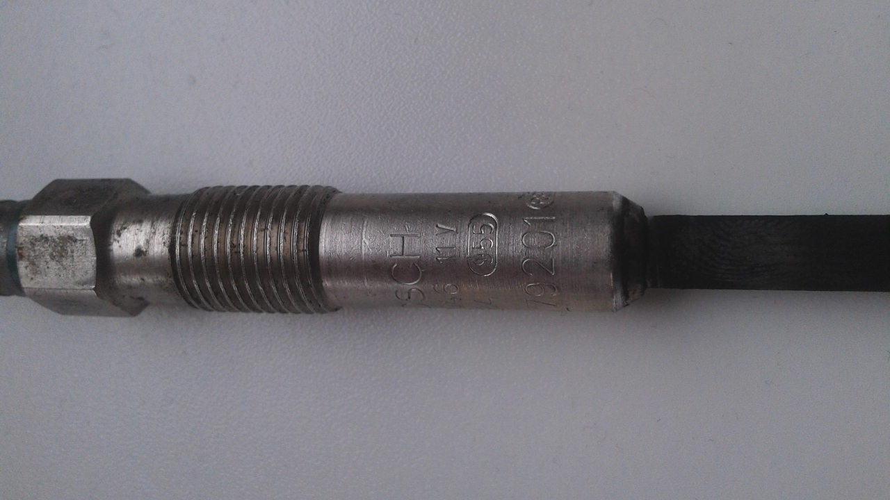

De sezon...
Bujii noi BERU...
post-14266-0-18846700-1454151867_thumb.jpost-14266-0-21219900-1454151868_thumb.j
La schimb am constatat ca 2 erau arse si ca erau inca cele originale... :)
post-14266-0-02108500-1454151869_thumb.j post-14266-0-45256300-1454151869_thumb.j
post-14266-0-47280400-1454152028_thumb.j
Se resimte la pornire acum ca ai schimbat bujiile? Ma bate si pe mine un gand sa le schimb pentru ca cel mai probabil nu prea au fost schimbate. (iarna asta, la -20 invartea de 2 ori si o lua- deci, banuiesc ca niste bujii bune si-ar fi facut treaba mai bine in pornirea motorului la "superfrig").
De cand am schimbat bijiile au venit si temperaturile cu "+" si nu stiu daca porneste mai bine din cauza bujiilor sau a mamei natura:)
Le mai astept pe alea cu "-"sa vedem cum se comporta dar eu zic ca ar trebui sa se simta 4 bujii fata de 2 :))

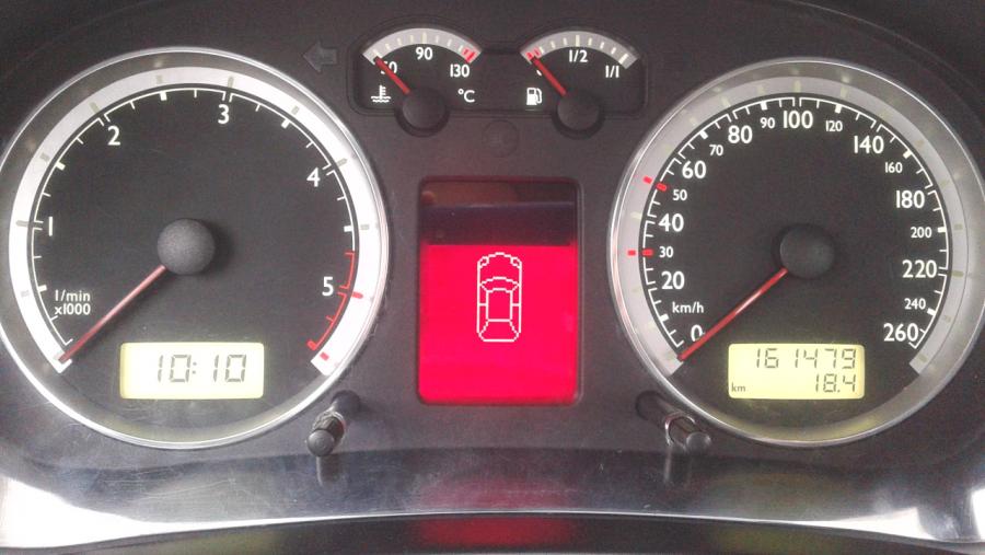

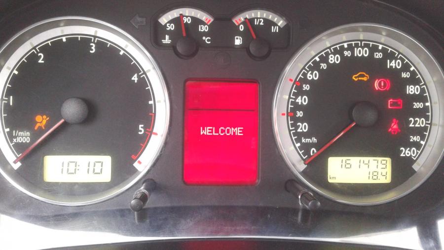

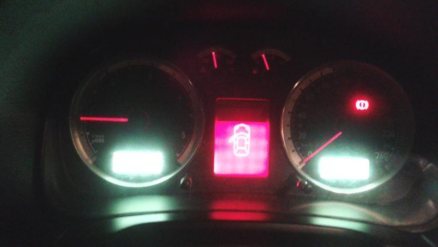

Deocamdata le pun la pastrat...trebuie inlocuit displayul si adaptate pe masina...dar deocamdata am de facut alte investitii mai urgente...gen vopsit jante...poate 2 cauciucuri noi...si mai vedem:)

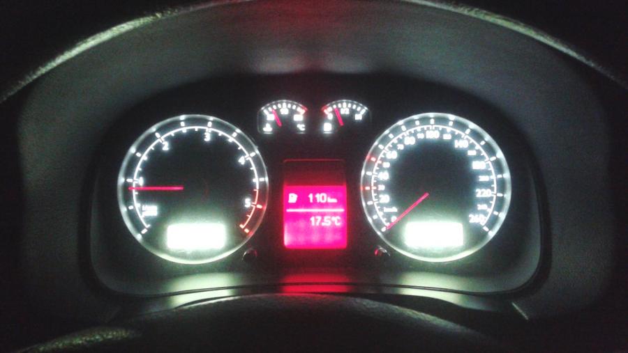

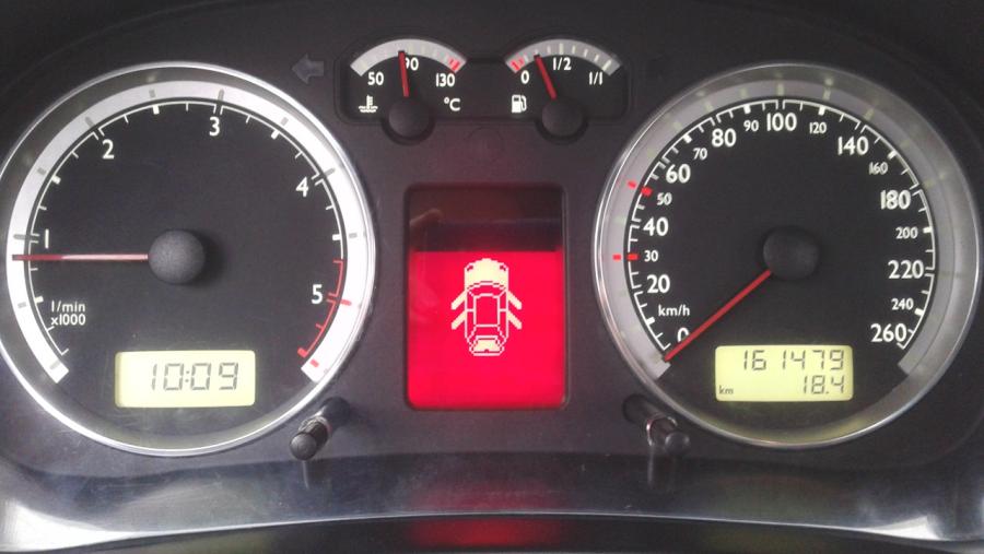

Si au stat saracele la pastrat...un an :))
20160218_213753.thumb.jpg.6d96988b52e17520160218_214529.thumb.jpg.ab165064cd404a
In combinatie cu Immo 3 pot spune ca sunt fenomenale...
Acum trebuie sa imi iau si un Gamma...Delta 6...ceva de genul sa afiseze si postul care il ascult...
bun,bun.
toti pixelii la locul lor?
aveai immo 2 si acum 3 cu maxi ? adica activezi functii in plus? :)
Avea tot immo3. Acum are tot activat - Range, ace si afisaje iluminate pe contact, martor tempomat se aprinde la Set... etc.
Oricum, in realitate se vad  mult mai frumos decat in pozele puse...
Bravo nenea! Probabil ca-s de la poza afisajele din ceasuri puternice asa, nu?
Gamma + xcarlink sau mfd + xcarlink - pentru delta iti trebuie si adaptoare fakra, si arata si mai ciudatel in bord. Iti spune Florin ce serie trebuie sa aiba MFD-ul sa fie compatibil ;)
 tu ai desenat masina si ai scris welcome  cu carioca alba pe cartonase rosii...si le schimbi din cand in cand sa ne impresionezi ?:biggrin:
se vad foarte bine,parca e la masina de generatie + 2009.;)
buna treaba.
Trebuie neaparat sa faci un polish la geamul carcasei ceasurilor.Recomand Displex, am facut si eu operatiunea si schimba mult imaginea.
Modificat de ionutMK4
posibil sa fie mai putin de "frecat"
si posibil mai putin messy - cu xerapol n-ad incerca decat cu ceasurile date jos.
eu cred ca mai am un sfert de tub sau mai putin de xerapol de cand am facut farurile.
Si...am reusit? :))
Vali...pixelii sunt toti la locul lor...display-ul este nou...

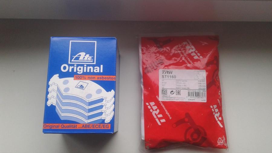

Dupa cum unii stiu...cochetam cu ideea de upgrade la 256 pe spate...dar preturile si atitudinea comerciantilor de pe la noi m-au facut sa renunt...
Drept pentru care cu banii pe care ii dadeam pe portetrieri si etrieri pentru 256 imi voi lua Ate Power disc+placute normale,voi reconditiona etrierii (garnituri...culise...pistonase noi) si probabil imi vor mai si ramane... :))
Intre timp...adunam piese :)

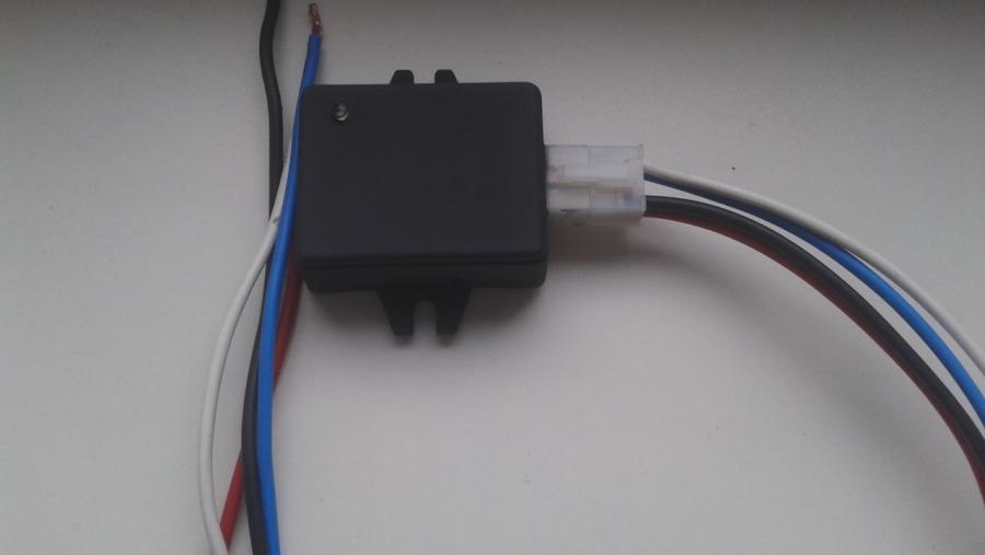

Este un modul DRL...cand voi face farurile pe pozitie o sa am bec de 21W...si impreuna cu acest modul vor scadea la 50% in momentul in care aprind faza scurta :)
