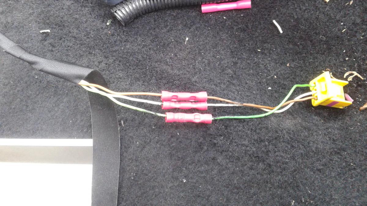

De cand am trecut la scaunele sport si am taiat mufele ma dispera faptul ca atunci cand umblu la scaun imi da "Airbag fault"
Am zis ca este de la legaturi si le-am refacut pentru a 3-a oara adoptand o metoda mai profi...
post-14266-0-41290300-1432576687_thumb.jpost-14266-0-24800900-1432576686_thumb.j
Sa fiu sincer...nu cred ca scap de eroare...ca nu vad ce era gresit in prima metoda...:(

Sa fiu sincer...nu cred ca scap de eroare...ca nu vad ce era gresit in prima metoda... :(
Cositoreste legaturile sa nu mai oxideze firele. Airbagul e foarte sensibil la valoarea rezistentei. Putin oxid pe fire si rezistenta creste putin mai mult ceea ce duce la eroare. Verifica si papucii din mufa sa faca contact cum trebuie in podea si da-i si cu spray de contacte.

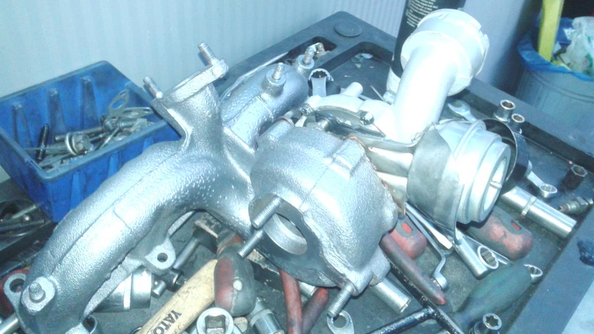

Incepem anul cu N75 nou si plimbare la munte :))
post-14266-0-59637200-1452172434_thumb.j post-14266-0-21853100-1452172439_thumb.j
post-14266-0-40791600-1452172446_thumb.j
pff proces de lunga durata si la tine...la N mai umblasei tu de am facut schimb?
Masina deja merge pe 13 ani si mi-am propus sa schimb cam tot ce tine pe partea de supraalimentare...
Mai baieti..astea sunt niste scuze:))
Niciodata o piesa care are 13 nu va functiona ca una noua...
Una e sa mearga...alta e sa functioneze 100% corect...:)
cea veche nu functiona corect?
sper sa nu fiu nevoit sa iti calc pe urme ca sa rezolv si turbina mea :|
