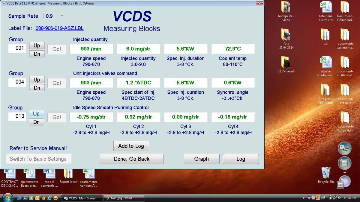

Inceperea injectiei este putin cam intarziata, de aceea incerca cu un unghi de sincronizare de  - 0.6
Poate  un unghi de sincronizare negativ schimba putin si compensatiile la injectoare ( la primele 2  este ceva mai mare compensarea)  un alt lucru daca dupa ce incerci cu un unghi negativ si esti multumit poti sa te gandesti si  refacerea reglajelor la injectoare poate mai imbunatatesc corectiile, nu pot baga mana in foc der merita incercat.
Daca dupa aceste reglaje compensarea continua sa fie mai mare pe primii 2 cilindri te poti gandi la injectoare, dar am o presimtire ca e din reglaje.

Saptamana viitoare sper sa reusesc sa schimb distributia...dar inainte de asta i se va face o verificare la sange...sa vedem daca e cazul sa mai umblam si la altceve...in special reglat injectoare...eventual schimbat oringuri...
Dupa asta se va regla si avansul...

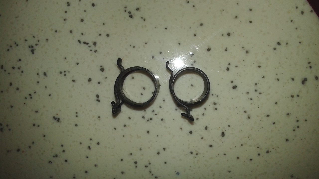

Am investigat putin ansamblul supapa...furtun...colier si se pare ca:
Intre diametrul furtunului si al supapei este o diferenta cam de un sfert de mm...deci cred ca mai ok ar fi furtunul de 7,5mm...nu de 8...
Dupa care colierele originale...se pare ca daca le desfaci odata nu mai revin fix la forma initiala...se mai largesc foarte putin...deci putin cate putin conteaza...deci eu o sa le schimb pe toate...dupa care la fiecare schimb pun si colier nou...

Treaba cu furtunul este că dacă nu se potriveşte exact şi este mai larg poţi să pui şi mama colierelor că tot va curge. Cu un furtun din material mai moale mai merge dar dacă este un pic mai dur nu prea cred.
Furtunul nu este tocmai puscarie...este Gates..cat de cat ok...flexibil...la rece este putin tare dar nu este bat...
Am dat comanda si de furtun de 7mm...sa vedem ala cum se prezinta...si daca intra putin fortat il bag direct...si coliere noi...nu mai fac teste cu furtunul de 8 sa vad daca tin colierele ca nu vreau sa le pun decat odata :)
