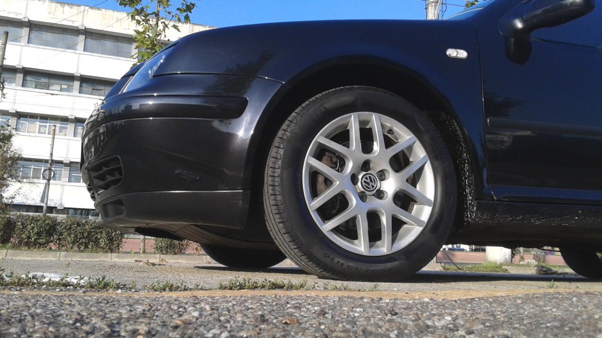

Dupa mult timp...azi a fost zi de baitza :)

Cel mai probabil la anu vor veni alte jante...vopsit bandouri + manere usi....vopsit portbagaj... antena shark...si cam asta ar fi varianta finala de design la exterior...
Aveam in cap supensie sport dar mi-am dat seama ca nu este de mine...nu pentru drumurile pe care circul...si m-am cam chinuit pe drumurile forestiere cu ea asa...nu vreau sa ma gandesc ce faceam cu ea mai jos cu 3-4cm...

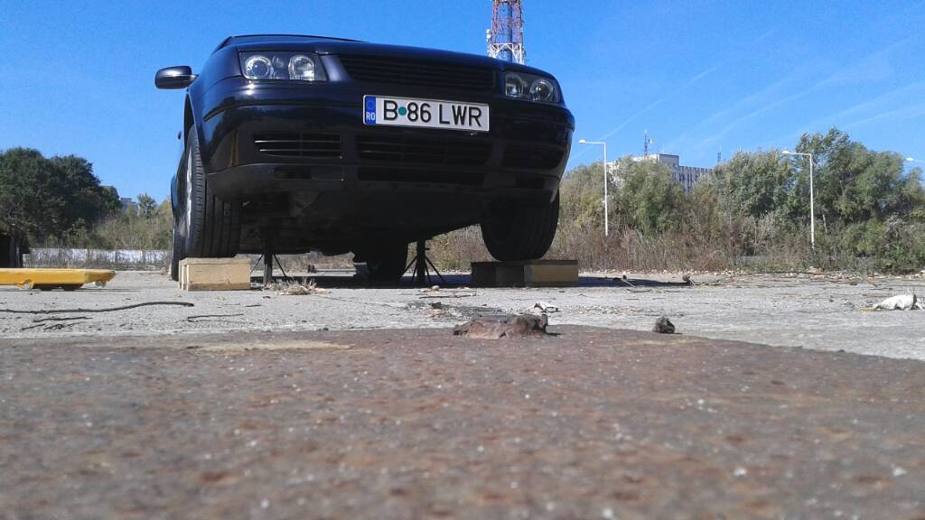

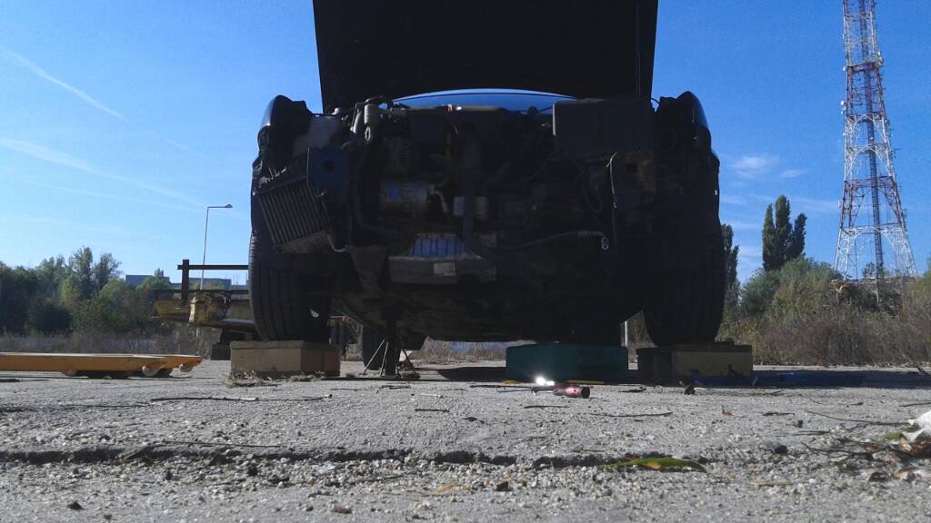

Pai nu ne facem noi de lucru....vreme perfecta s schimb radiaturul de apa...si daca tot dau bara jos curat si intercoolerul:)
Gsta...am pus totul la loc...cred...sper:))
Acesta este radiatorul busit...

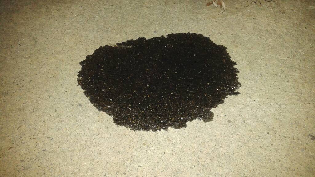

Am curatat si intercoolerul...asta s-a scurs din el...pare mult dar stiti cum e uleiul...se intinde rau:))
Daca nu ti-au mai ramas suruburi, e bine. :lol:
Da' cum de l-ai ciuruit asa?  :scratch:
Asa l-am luat...l-am mai schimbat o data pe cel original cu asta din dezmembrari...care s-a dovedit mai prost ca al meu...dar de asta suntem oameni si garantia a functionat chiar si dupa 1an:)

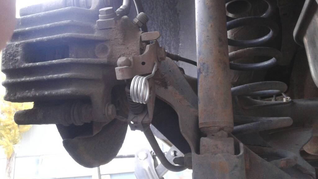

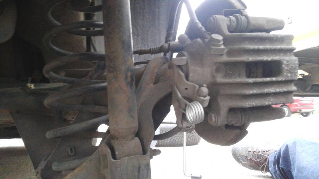

Si daca tot am dat rotile jos...am pus si arculetele alea la etrieri:)

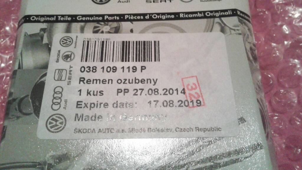

Avem kit distributie oem...pompa apa Hepu...garnitura capac colbutori victor reinz...
Pentru curiosi in kit-ul oem a venit curea conti...intinzator Litens si rola ghidaj SKF
Cureaua vad ca are termen de valabilitate:)
Nu am o explicatie...asa am vazut ca scrie in autodata...:)
Si sincer sa fiu...am cerut antigel si asta am primit:)am incredere in vanzator...

Pana la urma nu inteleg cum este corect de montat aceste arcuri. Si eu le am la fel de mai bine de doi ani, dar unii sustin ca invers este corect.
Modificat de virus
Daca functioneaza..nu iti bate capul:)
Eu nu am stat sa ma uit prea mult...am vazut o gaura mica si una mare..iar arcul are un capat cu o ureche mica si una mare...
Nu inteleg cum s-ar monta invers...de ce m-as chinui cand s-a montat foarte usor asa..
Si chiar se simte prezenta lor...
de fiecare data cand unul din noi isi pune arculetele la etrieri apare aceasta discutie :D
ideea e ca daca isi fac treaba in ambele feluri nu e o problema.
