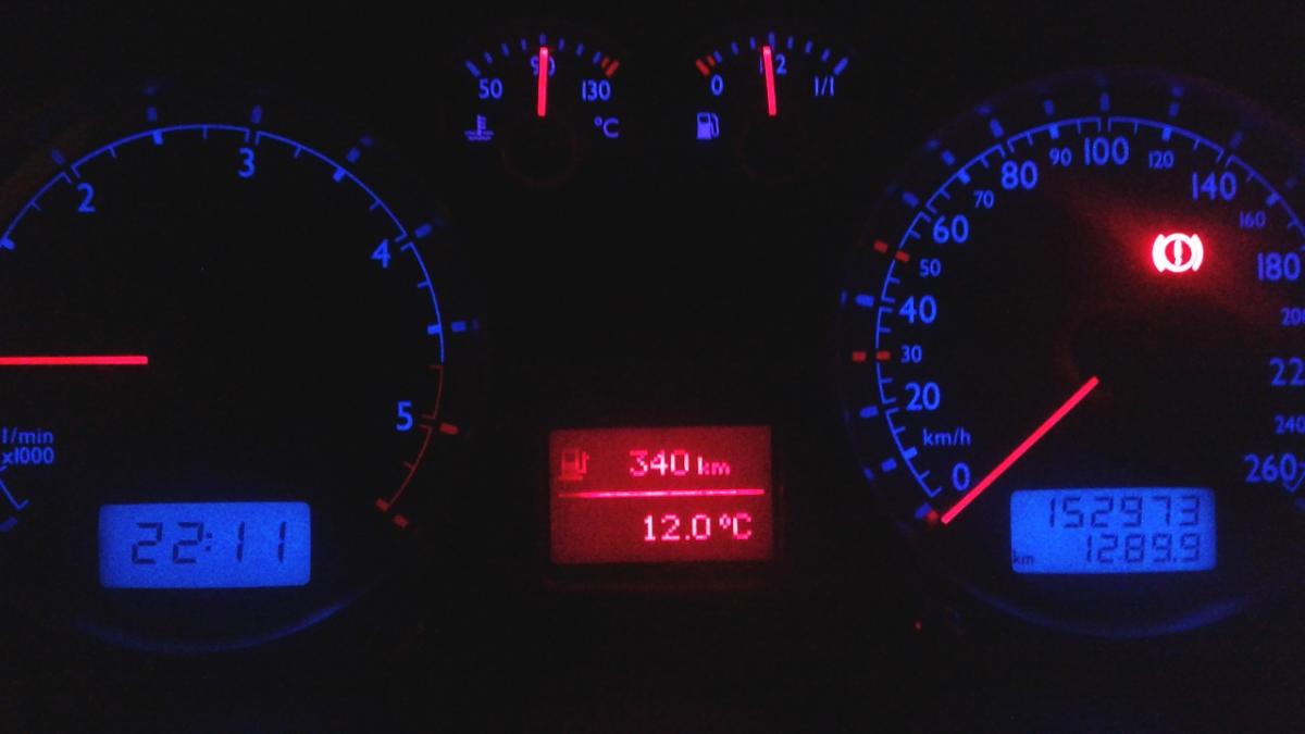

Pentru cine intereseaza consumul...atasez o poza sa rezolvati singuri problema :))
post-14266-0-19309000-1411761500_thumb.j
Am alimentat 100L de motorina...am mers 1289.9km si m-am intors cu motorina cat sa arate un range de 340km...

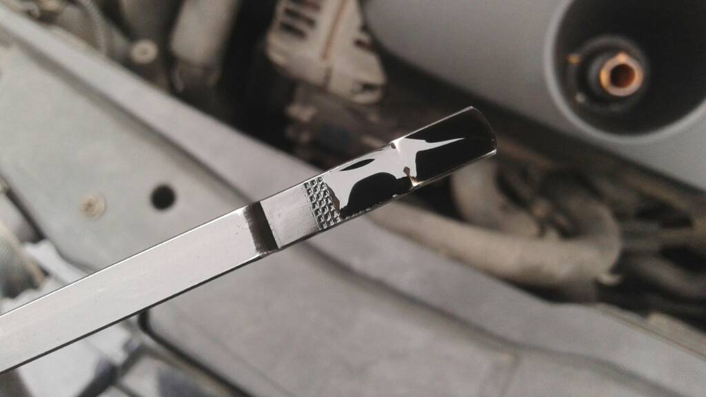

Observ ca i-a cam llacut uleiul in excursia asta...
Era la prima gradatie cand am plecat...
Da..oricum mai putin decat inainte sa schimb baia....acu realizez cat pierdeam pe acolo...

Daca ai colecta si uleiul ce trece prin  iepurator si intra in ardere, deci e vorba de aburii de ulei din carter, apoi infiltratiile care se petrec la axa turbinei  eventualele scurgeri pe la garnituri   la urma ai ajunge la concluzia ca motorul nu consuma deloc ulei.

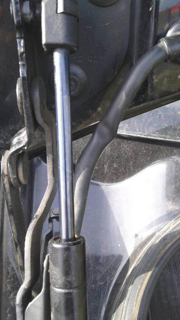

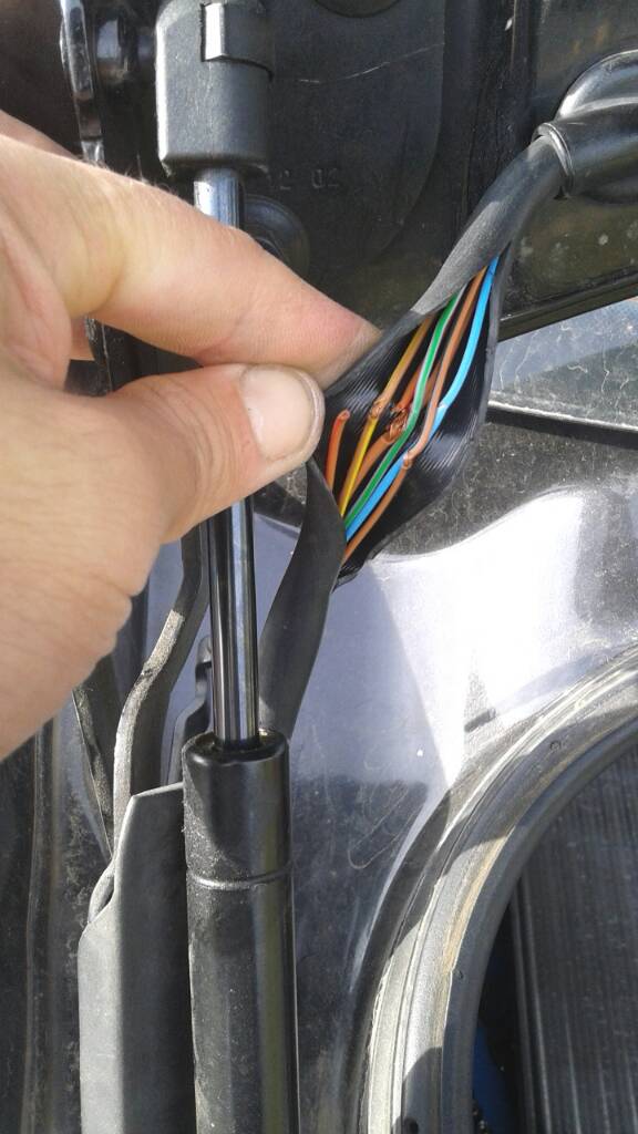

Cine cauta gaseste...am aflat itr-un final de ce mi se tot bloca portbagajul...
O problema generala la VW!!  cand ai vreodata o chestie suspecta la instalatia electrica incepe prin verificarea cablurilor la usa portbagajului si la usa soferului, nici nu iti poti inchipui ce combinatii suspecte iese de la acele cabluri!!
Cel mai bine este sa le schimbi, dar mai sunt si alte variante eu personal am refacut isolatia cu un lipici special ce se usuca cu ajutorul UV  se numeste Bondic, pe internet se gasesc kituri de reparatie.

Le-am rezolvat deocamdata...dar la primavara vreau sa schimb toate cablurile si burduful...
Sper sa gasesc burduf...cabluri iau de la munca unele mai maleabile...si demontez tot si fac legaturile undeva unde stau fixe cablurile...

Poate au alta pozitie firele...dar la mine stau indoite la 0 grade cand este portbagajul inchis si la 90 cand il deschizi...
Cat sa mai reziste si ele...daca le tot flexezi timp de 10 ani...
Bine ca am avut curiozitatea sa vad ce e acolo:))
