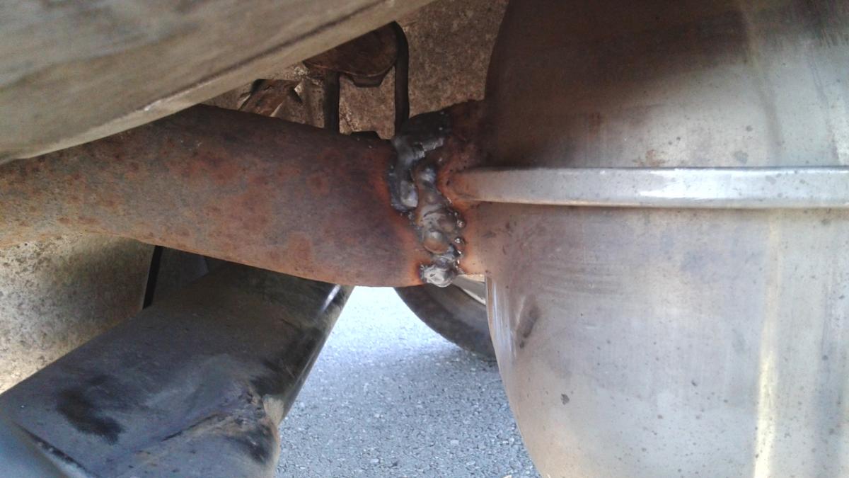

Nu ti-e frica ca o ia rugina rapid pe sudura?
Mai bine ii puneai colier si pasta pentru etansare...

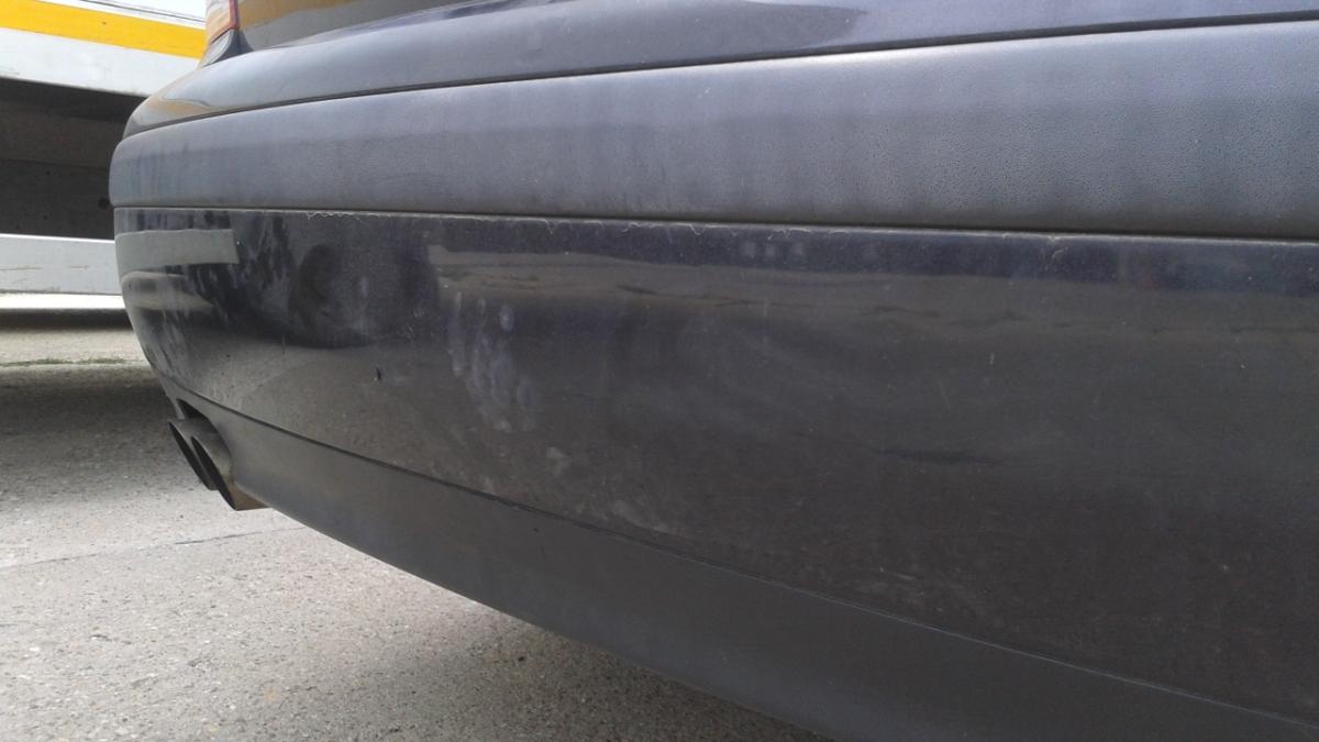

Ca aspect arata foarte bine, masuratorile pe care le-ai facut au avut rezultat :)

arata bine.

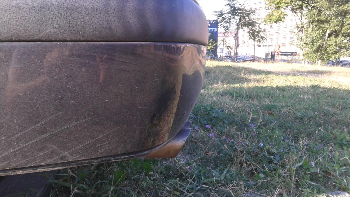

nu sunt convins de decupaj, in poza se vede ciudat.
sudura...nu e cea mai profi dar e ok ca e ascunsa.

La rugina nu m-am gandit nici macar o secunda...oare daca iau un spray de tobe protejeaza ceva?
Cat despre sudura si decupaj...fiecare cum poate...
Poate nu sunt perfecte...asta pentru ca nimeni nu este perfect...si sunt facute de oameni si nu de masini...dar...fata de multe alte decupaturi care le-am vazut atat pe forum cat si in trafic...parerea mea ca arata mai mult ca perfect...
Si mie imi place cum a iesit, este vreo diferenta fata de a ta? la sunet ma refer ca la aspect este! :D
La sunet nu...la consum da:))
Ma indeamna sa o duc in turatii cat mai mari sa vad daca s-a schimbat sunetul...dar pare la fel...
De aproape nu se vede chiar asa bine, dar e si normal. Fa te rog o poza de la distanta, 2-3 metri, sa vad cum sta, ca am in plan si eu modificarea asta.
Poate ca se vede ciudat ca era deformata dinainte fusta...
Pentru suduri se foloseste spray cu zinc, rezista foarte bine si la temperaturi mari.
Doar ca trebuia dat imediat dupa sudura, altfel ea incepe sa oxideze. Dar decat nimic cred ca e ok si acum sa dai.
