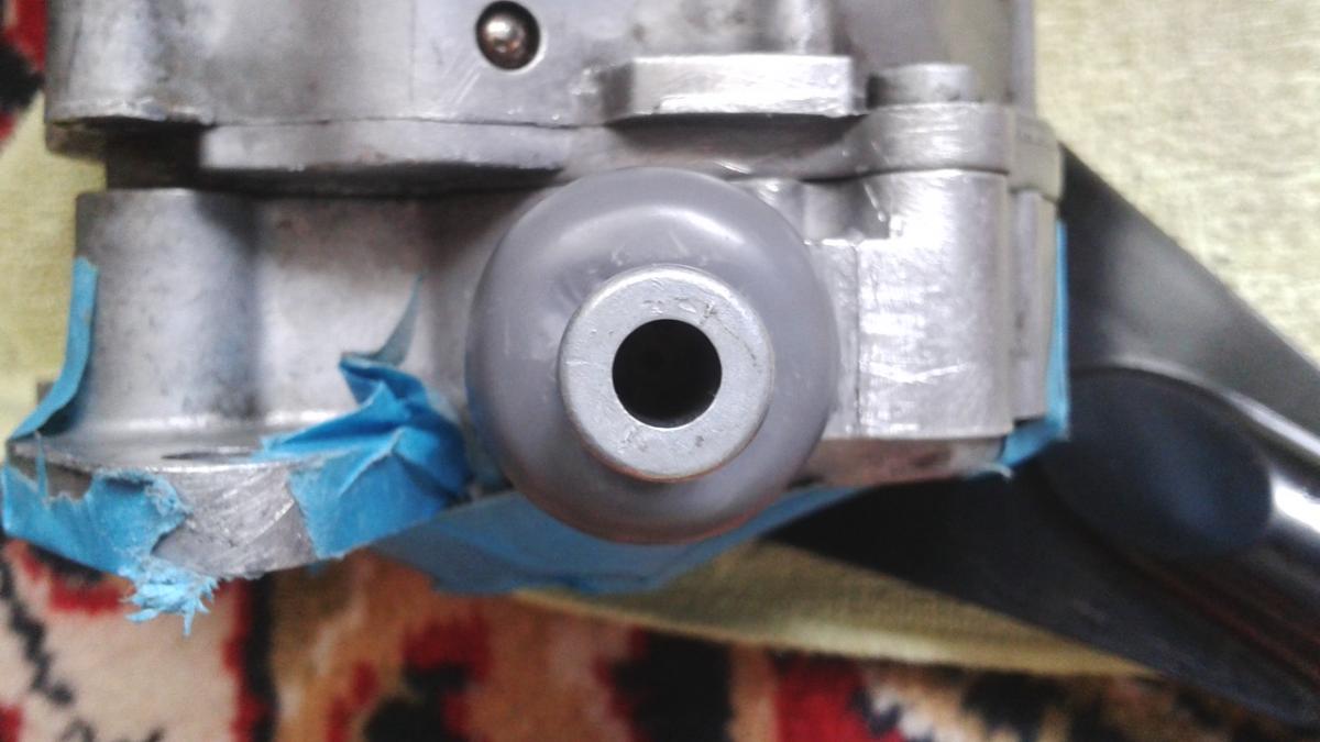

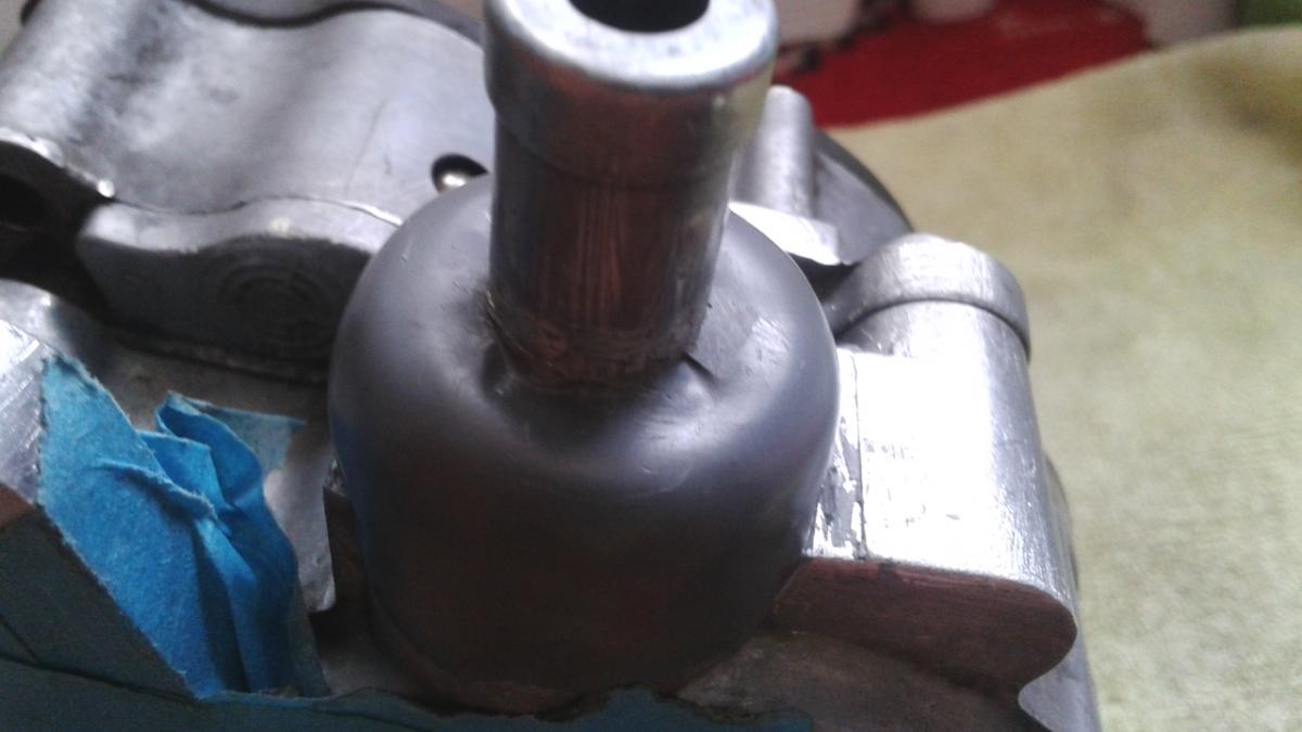

Si varianta finala...
post-14266-0-90243400-1404998864_thumb.jpost-14266-0-97946400-1404998865_thumb.j
post-14266-0-98596500-1404998866_thumb.jpost-14266-0-03480100-1404998868_thumb.jpost-14266-0-11602100-1404998869_thumb.j

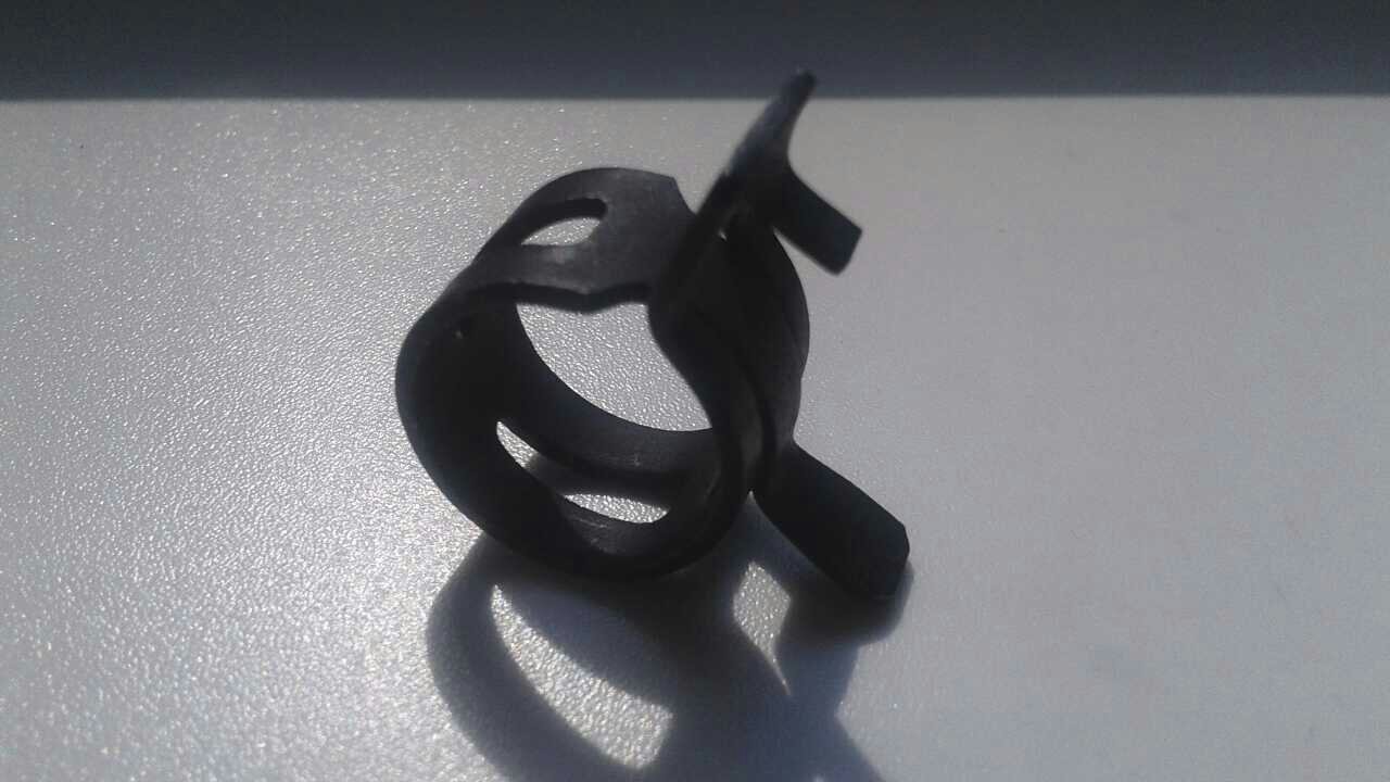

Am montat totul la loc...am reusit sa o si pornesc...dar mai trebuie sa fac rost de un colier de tipul acesta...
post-14266-0-54474000-1404998989_thumb.j

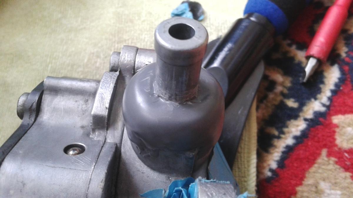

Vreau sa il inlocuiesc pe cel original de la furtunul dintre pompa si tulumba de la servo...
Dupa ce pun si colierul ma apuc de masuratori...ca prima impresie pedala de frana este putin mai moale...se duce mai jos...nu se mai intareste pe la jumate  la a doua frana :)
Laurentiu_LWR
Foarte multumit de colier...multumesc mult...varianta mai buna ca ala nu cred ca este...
Cu furtunasul tot nu merge:(am oprit in capatul strazii si l-am scos la loc...
Trebuie sa mai cercetez.....
In schimb se simte ca am lipit stutzul...trage mult mai liniar....nu mai am intreruperi in acceleratie si franeaza mult mai ok...nu se mai intareste pedala...
Una peste alta...multumesc inca o data pentru colier :)

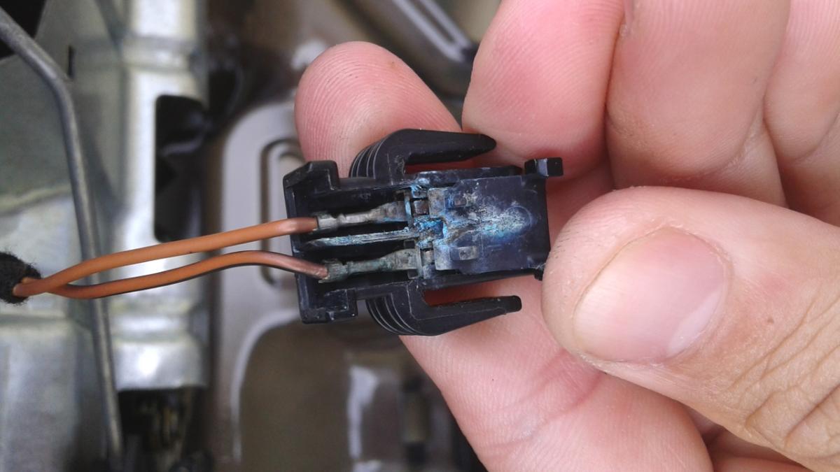

In alta ordie de idei...in ultimul timp mi se tot bloca portbagajul...trebuia sa ma bag in masina si sa il deblochez prin interior...
Azi de plictiseala am demontat sa vad ce si cum...ce am gasit acolo...shok si groaza :))post-14266-0-04126400-1405084766_thumb.j post-14266-0-50224700-1405084774_thumb.j
post-14266-0-05039300-1405084782_thumb.j
Am curatat bine cu spray contact si am pus totul la loc...
Totodata am inteles si cum functioneaza...in interiorul broastei este un swich actionat de aceasta...
post-14266-0-19444900-1405084985_thumb.jpost-14266-0-96355700-1405084992_thumb.j
El detine controlul...el da comanda mai departe si da voie butonului de deschidere sa actioneze motorasul...daca swichul nu functioneaza...poti sa apesi pana maine pe buton ca nu va actiona motorasul sa deblocheze broasca...
Motorasul functioneaza numai cand swich-ul ii spune ca portbagajul este inchis...

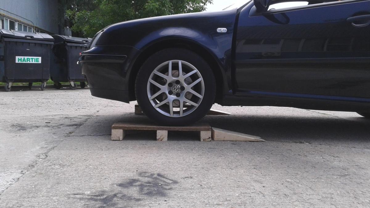

Se folosesc cu o liza...si pe principiul ridici si mai bagi ceva dedesupt poti ridica la nesfarsit...chiar daca liza ridica doar 20cm...

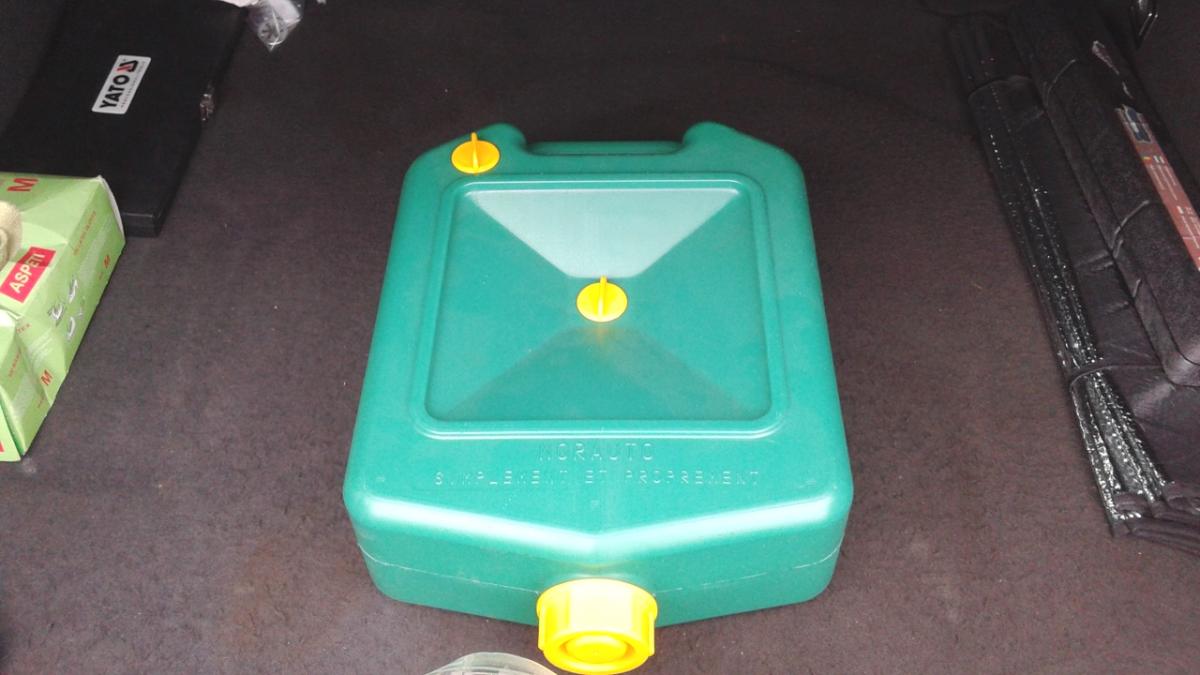

Mereu mi-am dorit un bidon dasta...sa nu mai stau cu sticle taiate sau alte imprivizatii...
Are 6 litri...suficient pentru orice schimb de lichid...

Ai facut pana la urma rampa :)) cum a ramas cu caprele?

Pai rampele sunt sa ridici...caprele sunt pentru asigurat...se folosesc impreuna :)
Rampele sunt mici...au 10 cm inaltime...doar cat sa intre liza...

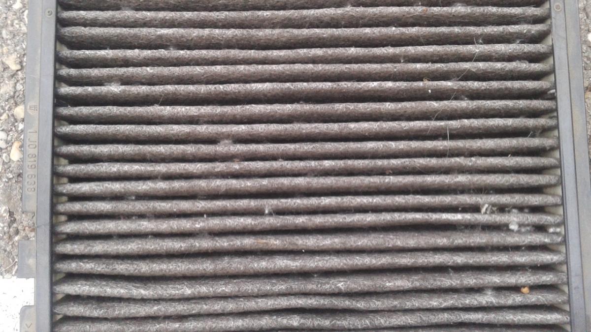

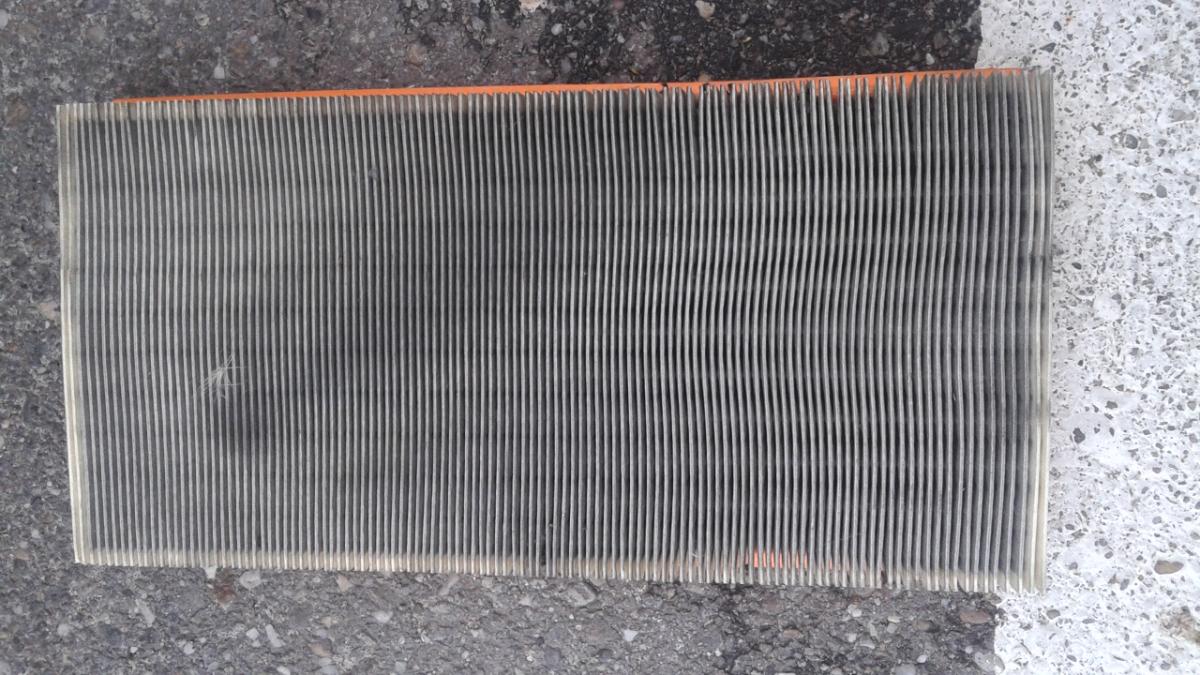

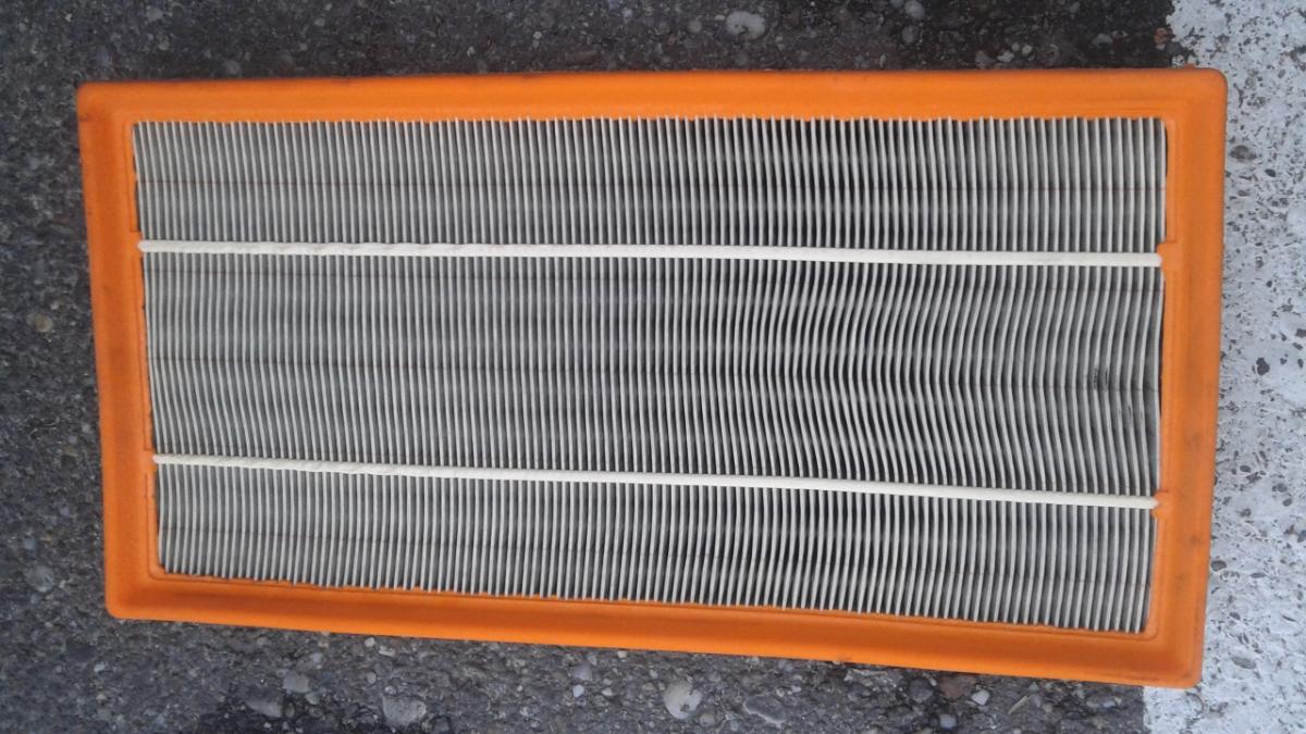

Gata si jumate de revizie...am schimbat filtrul motorina...aer si polen...urmeaza saptamana viitoare uleiul si filtrul...
Cam asa se prezinta filtrele dupa  13 luni si fix 7000km...de mers in Bucurestiul nostru drag...
post-14266-0-53000400-1405620394_thumb.jpost-14266-0-58213800-1405620395_thumb.j
post-14266-0-10595800-1405620398_thumb.jpost-14266-0-43386400-1405620399_thumb.j
post-14266-0-89558400-1405620396_thumb.jpost-14266-0-32783800-1405620393_thumb.j
Daca cineva considera ce le schimb prea devreme sau ca mai mergeau...le donez cu mare drag :)
Si nu in ultimul rand multumesc dealer-ului meu de piese Gabivwx pentru aprovizionare:D
Modificat de Lawrentzyu_86
Astea sunt ok ca le schimbi, cel de motorina nu are rost.

Bidonul se curata usor in jgheab?
