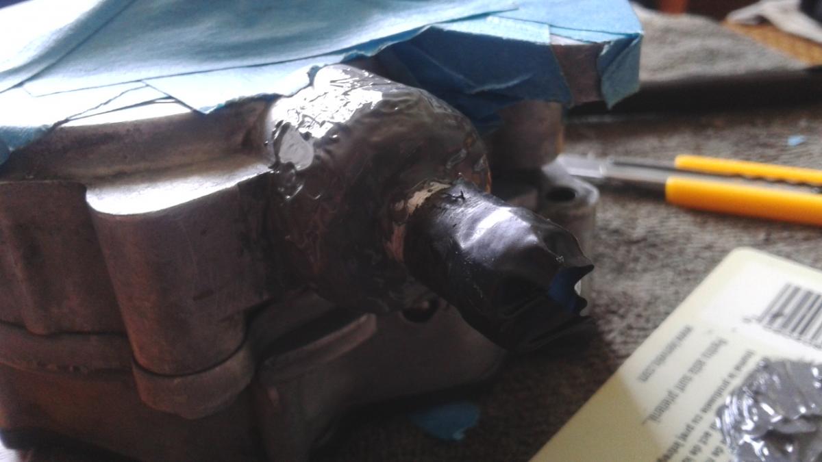

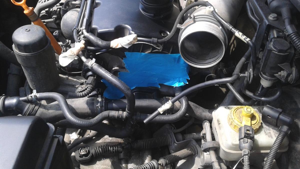

Dupa ce m-a "certat " Gabi_vvx ca pompa tandem noua e scumpa si nu are rost sa o schimb...mi-am luat inima in dinti si sculele in mana si m-am apucat sa o dau jos...
Nu sunt la prima abatere deci treaba a mers relativ usor...2 suruburi cu imbus de 5 si 2 cu imbus de 6...in 15 min eram gata cu tot cu izolat zona sa nu intre praf cat las pompa in casa sa se usuce bine...

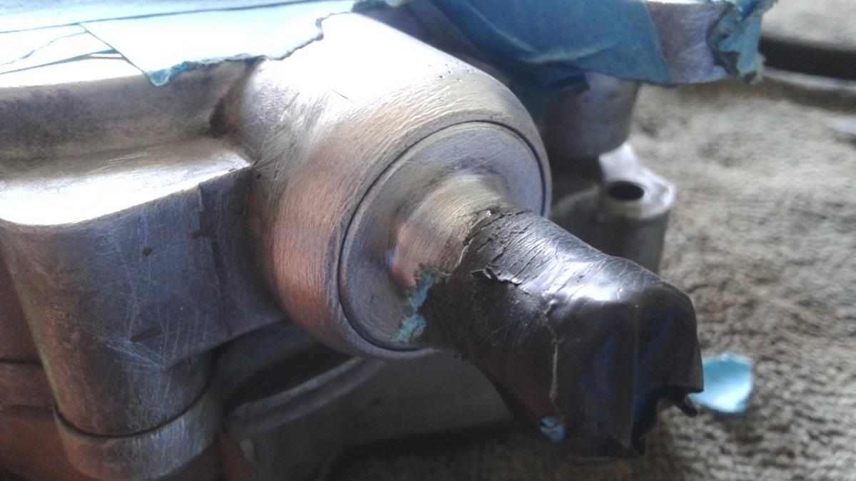

De data asta am insistat mai mult pe pregatirea suprafetei...am curatat absolut tot poxipolul vechi...

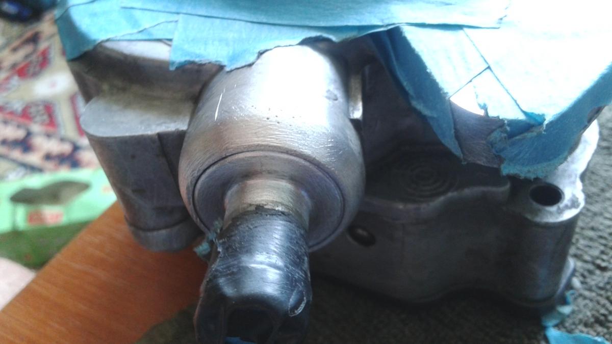

Dupa care am aplicat mai cu simt de raspundere si il voi lasa la uscat...minim 24 de ore...

carcasa e din aluminiu? nu ai luat in calcul repozitionarea supapei pe furtun si sudarea stutului?
poxipol este casant uscat, acolo sunt vibratii...probabil de aia cedeaza.
Laurentiu_LWR
Nu am mai luat in calcul nici o varianta...cea mai buna varianta era aia cu strung...dar daca nu esti tu strungar sa ti-o faci singur nu ai nici o sansa...
Toti te cred nebun si te trimit la plimbare...asa am facut cu ce am avut la indemana...sa pot face singur fara sa mai implic pe nimeni...
Carcasa nu este aluminiu pur...este un aliaj d nu stiu ce...zicea cineva pe topicul despte pompa...si sa sudezi trebuie dezmembrata...si nu garanteaza mineni ca garniturile vor etansa la refolosire...
De fapt cineva spunea ca orice garnitura este de unica folosinta...si tind sa ii dau dreptate...
Vad ca poxipolul cand se usuca se mai strange...oare daca ii mai dau un strat...prinde pe cel uscat partial?
pai stiu ca rezolvasei la strung intr-o masura. nu ai continuat?
cu poxipol, poti face un test pe altceva sa vezi daca prinde. eventual da-i un smirghel/sters cu spirt sa aiba suprafata ok
Laurentiu_LWR
Nu am mai continuat ca si la strung trebuie demontata pompa de tot...si la fel nu stiu daca dupa asta nu o sa curga...
Am zis ca nu mai continui sa dau bani pe experimente si ii pun deoparte pentru o pompa noua...dar pana atunci am zis sa mai incerc varianta asta cu poxipol...
Cu Poxipol am avut lipta baia de ulei la JTD (aka diesel) - o fisura chiar maricica - si a tinut foarte bine, la temperatura si vibratii. Ce am facut in plus (probabil degeaba) a fost sa pun un strat de poxipol, apoi staniol, apoi inca un strat de poxipol. Cand dupa niste mii de km am schimbat baia, de curiozitate am incercat sa sparg lipitura, si nu am reusit. Baia era dintr-un soi de aluminiu - ca la Golf.
Daca cureti si degresezi bine suprafata (eu am facut atunci cu benzina milogita de la cei ce treceau - ca toata operatiunea am facut-o pe un drum forestier in Apuseni) tine de n-are treaba.

Pana la urma am refacut lipitura...imi parea stratul subtire si nu m-am riscat sa dau altul peste...am curatat din nou si am dat unul mai sanatos...
