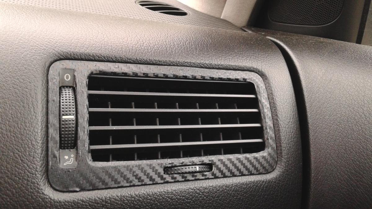

Hmmm...azi am prins o zi libera...si cum m-am obisnuit prea mult l-a munca...m-a apucat plictiseala in casa :))
Cum ploua torential...m-am gandit sa dau jos carbonul de pe grile...
post-14266-0-73669200-1398870080_thumb.jpost-14266-0-97033200-1398870081_thumb.j
Din pacate colantul s-a luat si si vopseaua aia ramanand asa :(

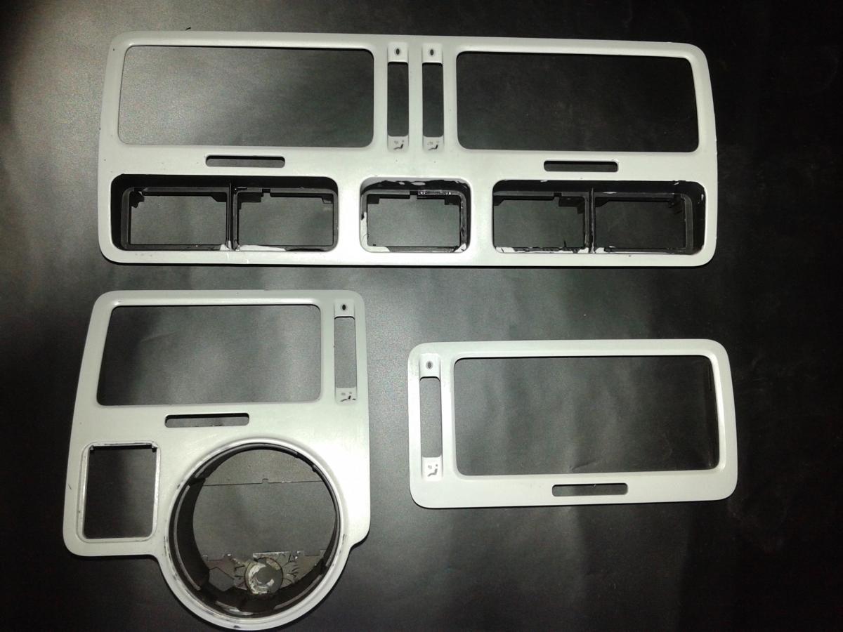

Am luat frumos feonul si un cutter si cu rabdare am ajuns sa le fac asa...
post-14266-0-87981400-1398870079_thumb.j

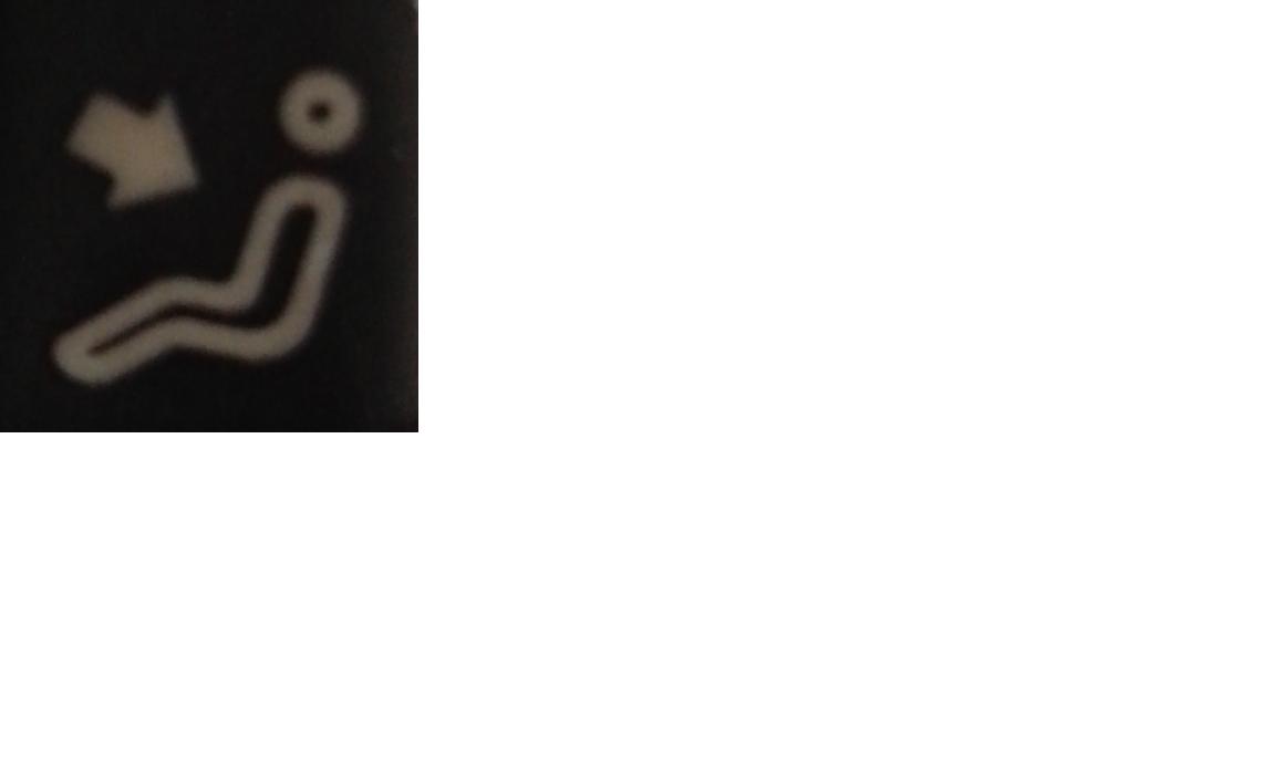

Acum...urmeaza planul de reconditionare si am 2 variante...esec sau succes...
Esecul consta in pierderea pictogramelor luminate...sa dau cu vopsea neagra peste tot... :(
Succesul...hmmm...sa iasa ca noi
Planul meu este sa vectorizez pictograma asta si sa ma duc cu ea la un centru de facut folii telefoane si sa imi faca cateva astfel de pictoframe din folie transparenta de telefon...
post-14266-0-80326800-1398870225_thumb.j
Asta sa o lipesc peste grile si sa dau cateva straturi de vopsea...negru lucios...negru mat...sau chiar argintiu ...dupa care dezlipesc folia si ramane pictograma iluminata
Simplu nu? :))
Simplu...depinde de noroc.
Oare cand le vopses ei la mama lor cum se procedeaza?
Stiu eu pe cineva cu cutter laser (taie folii pt orice display).
Pune-i o intrebare daca poate face pictograma aia...astept sa imi faca un coleg vectorizarea daca nu o poate face prietenul tau...
Stiu pe cineva...nu e prieten, doar stiu ca are laserul. Mi-a taiat niste folii. E prin Berceni, vb cu el. Daca e iti dau datele pe pm, are firma de accesorii gsm.
Trebuie vectorizata, oricum..
Laurentiu_LWR
Merci frumos...mi-a facut si colegul meu un .eps si un .dxf...

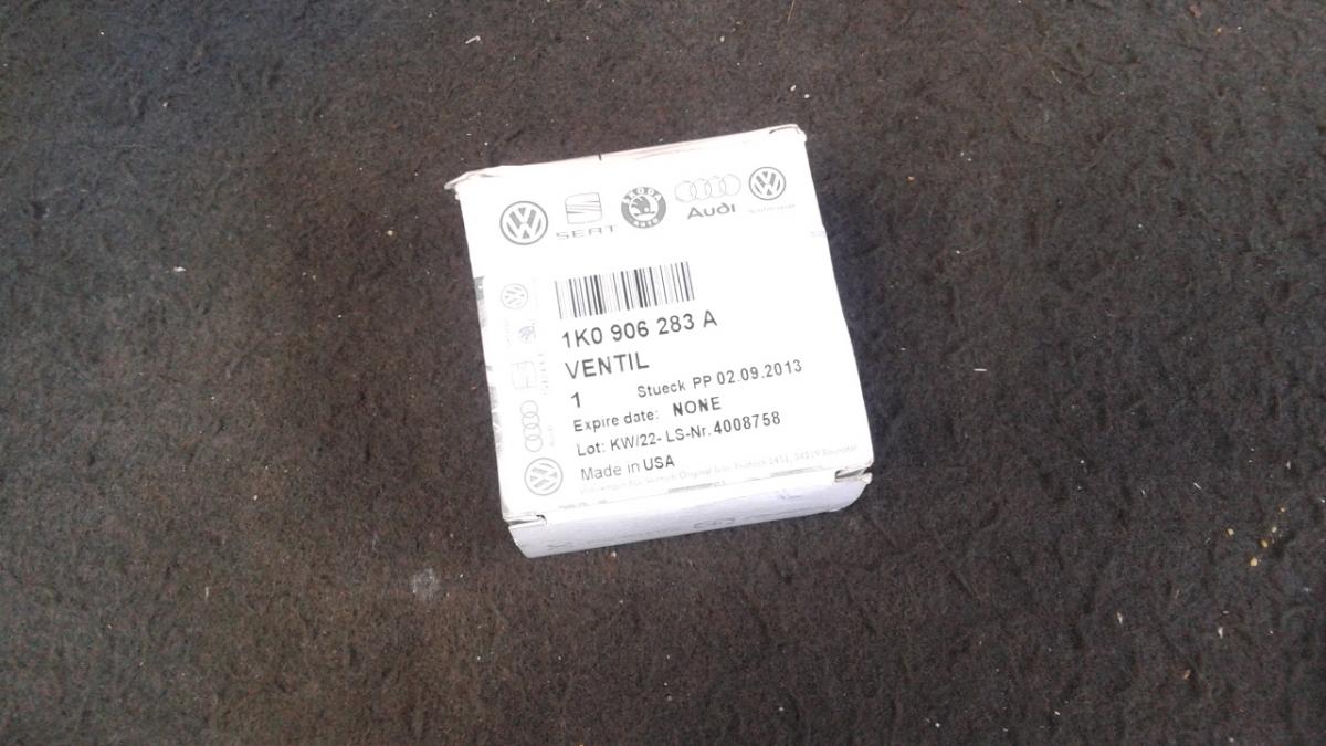

Azi am marit stock-ul de piese schimbate degeaba...se adauga un N239 :))
post-14266-0-12889600-1398947226_thumb.j
Intamplarea a fost sa il gasesc la un pret bun..nou...si cum aveam un pitic pe creier care imi tot spunea...''daca e de la aia...de unde stii ca e buna...etc..." am zis sa ma risc...

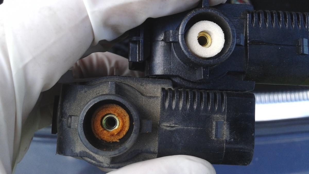

Diferenta dintre cele doua ar fi doar asta...care a si alimentat piticul...:))
post-14266-0-71884800-1398947226_thumb.j
Am crezut ca acel buretel are vre-un rol...
Plusuri...am o piesa noua pe masina...am luat-o la un pret ok...am omorat piticul si am eliminat o banuiala mai veche
Minusuri...masina merge la fel :))
